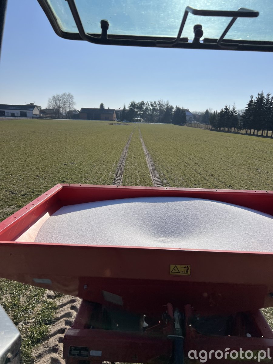

No i poszli z N1, to znaczy z wapnem 🤫
majtek53 111 Opublikowano 23 Lutego 2025 co poszło saletra ? Odnośnik do komentarza https://www.agrofoto.pl/forum/gallery/image/840188-rauch-mds-932-r2/#findComment-3155351
11kacper22kacper33 209 Opublikowano 23 Lutego 2025 Tak, co prawda identyfikuje się jako wapno 😂😂😂 Odnośnik do komentarza https://www.agrofoto.pl/forum/gallery/image/840188-rauch-mds-932-r2/#findComment-3155401
JakubC360_yt 1096 Opublikowano 23 Lutego 2025 Jaka dawka? U mnie również już poszło na wszystkie oziminy n1 w postaci zaksanu, oczywiście też się identyfikuje jako wapno, ewentualnie siarczan mg 😁 Odnośnik do komentarza https://www.agrofoto.pl/forum/gallery/image/840188-rauch-mds-932-r2/#findComment-3155412
11kacper22kacper33 209 Opublikowano 23 Lutego 2025 @JakubC360_yt poszło 200kg/ha na pszenżyto, 250kg/ha na pszenicę i 300kg/ha na rzepak. Ogólnie jest mega sucho, stąd też wjazd w nadziei na jakiś deszczyk w nadchodzącym tygodniu Odnośnik do komentarza https://www.agrofoto.pl/forum/gallery/image/840188-rauch-mds-932-r2/#findComment-3155418
JakubC360_yt 1096 Opublikowano 23 Lutego 2025 4 minuty temu, 11kacper22kacper33 napisał(a): @JakubC360_yt poszło 200kg/ha na pszenżyto, 250kg/ha na pszenicę i 300kg/ha na rzepak. Ogólnie jest mega sucho, stąd też wjazd w nadziei na jakiś deszczyk w nadchodzącym tygodniu U mnie identycznie, miejscami mi się udało trafić jeszcze na śnieg, na drugi dzień zaraz stopniał, po niedzieli może popada to będzie uważam w miarę fajnie bo granula już się rozpusci Odnośnik do komentarza https://www.agrofoto.pl/forum/gallery/image/840188-rauch-mds-932-r2/#findComment-3155420

11kacper22kacper33 209 Opublikowano 23 Lutego 2025 Strach ma wielkie oczy, a tak serio to co zrobić jak opadów w dalszej perspektywie nie widać? Później to będzie można tylko popatrzeć na te worki z saletrą. 1 Odnośnik do komentarza https://www.agrofoto.pl/forum/gallery/image/840188-rauch-mds-932-r2/#findComment-3155423
JakubC360_yt 1096 Opublikowano 23 Lutego 2025 I wtedy dopiero będzie uwalnianie się azotu do atmosfery z braku wilgoci i przede wszystkim naszych pieniędzy, a przecież jeśli dobrze wiem to całej ue chodzi aby temu zapobiec 😁 1 Odnośnik do komentarza https://www.agrofoto.pl/forum/gallery/image/840188-rauch-mds-932-r2/#findComment-3155425
ThePerkins 1145 Opublikowano 23 Lutego 2025 nie wiem jak u was ale u mnie jakby posypał to już się nie rozpuści więc ja czekam na deszcz Odnośnik do komentarza https://www.agrofoto.pl/forum/gallery/image/840188-rauch-mds-932-r2/#findComment-3155449
Sylwekx25 6304 Opublikowano 23 Lutego 2025 11kacper22kacper33 napisał: Strach ma wielkie oczy, a tak serio to co zrobić jak opadów w dalszej perspektywie nie widać? Później to będzie można tylko popatrzeć na te worki z saletrą. Serio wierzysz jeszcze w te prognozy? jeszcze pod koniec stycznia serwisy pogodowe trąbiły, że modelach prognozowych luty wszędzie powyżej normy, mapa temperatur wszędzie w kolorze czerwonym i brązowym, wybuch wiosny a tu zonk, mróz na kilkanaście stopni. Co do pierwszej części wypowiedzi to strach strachem ale państwo pieniążki lubi a jak ktoś jawnie się podkłada to tylko korzystać.. Nigdy nie masz pewności kto to forum śledzi. 1 Odnośnik do komentarza https://www.agrofoto.pl/forum/gallery/image/840188-rauch-mds-932-r2/#findComment-3155452
11kacper22kacper33 209 Opublikowano 23 Lutego 2025 @Sylwekx25 aktualnie u nas coś tam kropi, także do jutra po zabiegu nie będzie śladu. Odnośnik do komentarza https://www.agrofoto.pl/forum/gallery/image/840188-rauch-mds-932-r2/#findComment-3155470
MarcinKa 277 Opublikowano 23 Lutego 2025 4 godziny temu, JakubC360_yt napisał(a): Jaka dawka? U mnie również już poszło na wszystkie oziminy n1 w postaci zaksanu, oczywiście też się identyfikuje jako wapno, ewentualnie siarczan mg 😁 Nie lepszy zaksan na N2? A teraz amonowa albo rsm? Ja pierw leje rsm a potem zaksan przeważnie. Dopiero wczoraj kizeryt dawałem. Ja nie spieszny z azotem jakoś tak starej daty myślenie mam z azotem dam jak już faktycznie pogoda ruszy. Odnośnik do komentarza https://www.agrofoto.pl/forum/gallery/image/840188-rauch-mds-932-r2/#findComment-3155476
11kacper22kacper33 209 Opublikowano 23 Lutego 2025 Mnie znowu cały tok studiów uczono, że N1 jak tylko warunki na to pozwalają 1 Odnośnik do komentarza https://www.agrofoto.pl/forum/gallery/image/840188-rauch-mds-932-r2/#findComment-3155479
