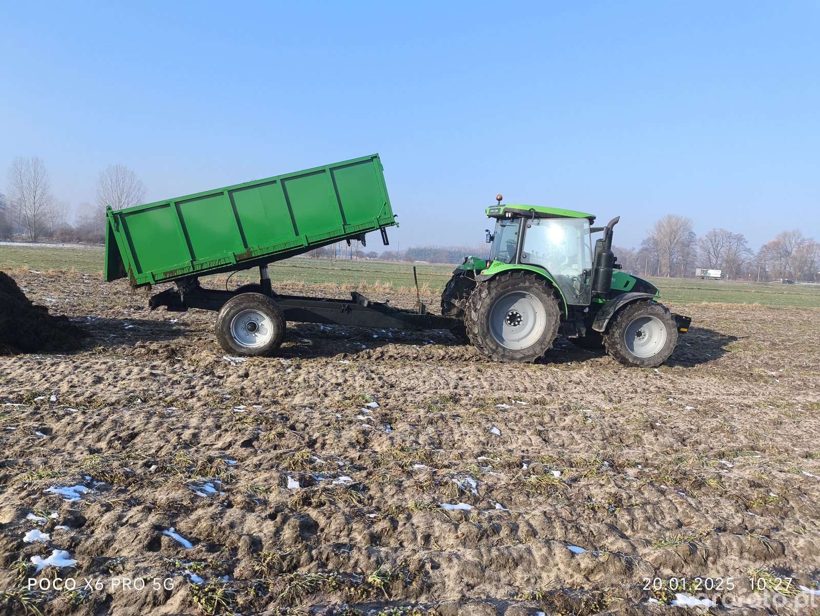

Co widzimy na zdjęciu Deutz-Fahr 5125 + przyczepa jednoosiowa?
Ciągnik Deutz-Fahr 5125 pracuje na polu z przyczepą jednoosiową, przygotowując się do rozładunku. Napędzany silnikiem Deutz o mocy 126 KM, model ten doskonale radzi sobie z różnorodnymi zadaniami w gospodarstwie. Niezakłócona moc jednostki napędowej współgra z mechanicznie sterowaną skrzynią biegów 30/30, zapewniając operatorowi precyzyjną kontrolę nad maszyną. Dzięki maksymalnemu udźwigowi tylnego TUZ wynoszącemu 5540 kg, ciągnik daje sobie radę nawet z najcięższymi przyczepami, co zwiększa jego wszechstronność w pracy polowej i transportowej. Tego typu zestaw świetnie sprawdza się podczas intensywnych sezonów rolniczych, zapewniając efektywną obsługę transportu zbiorów.

2 godziny temu, atrol123 napisał(a):
4.1 x 2.1 x 1m wymiary wewnętrzne paki . Nie czuć aby mocno naciskało. Ładowane równo z burtami. Koła 22.5 uginają się ale to nie wiem ile tam wiatru jest w nich.

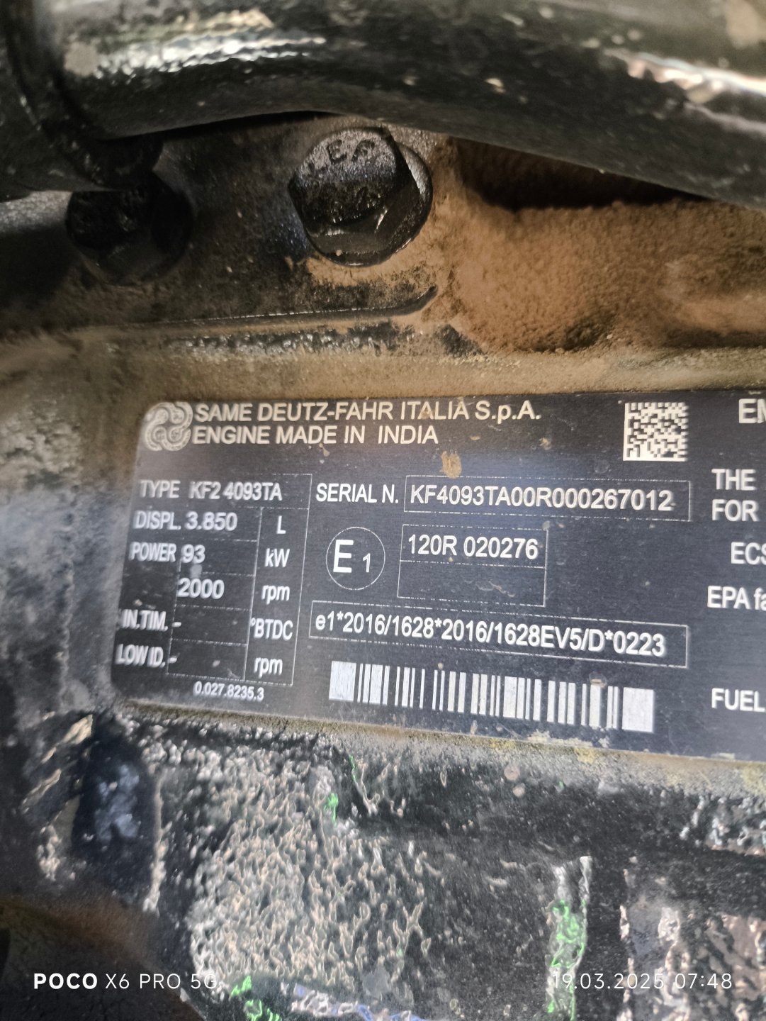

  • Sad 1
Silnik FARmotion45  4cyl 3.8 l
Co ciekawe w modelach serii 6.4  do 6150.4 (150KM) ten sam słupek co w tym  , inny tylko osprzęt . Informacja od serwisanta .
