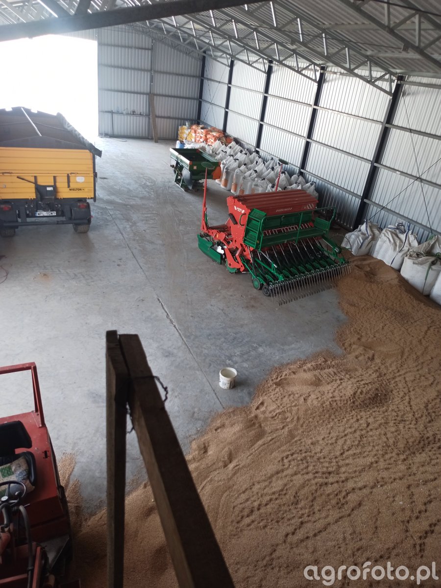

XTRO 1973 Opublikowano 1 Stycznia 2025 jaka szerokość ? Odnośnik do komentarza https://www.agrofoto.pl/forum/gallery/image/839530-hala/#findComment-3147367
KarolTD90 1518 Opublikowano 2 Stycznia 2025 Ile wyszedł cię ten magazyn?? Odnośnik do komentarza https://www.agrofoto.pl/forum/gallery/image/839530-hala/#findComment-3147389

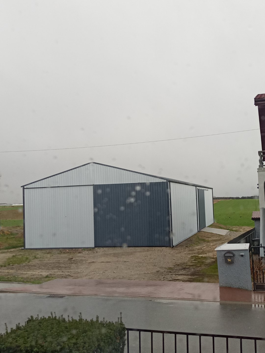

Maches1991 15 Opublikowano 2 Stycznia 2025 13x36m po zewnątrz 2 bram po 6m Jeśli chodzi o koszt nie nie mam pojęcia dokładnie do wszystko było kupione oddzielnie tzn. słupy robił ktoś inny kratownice też z innego źródła laty ścienne i dachowe z hurtowni a cała budowa była wykonana w własnym zakresie Odnośnik do komentarza https://www.agrofoto.pl/forum/gallery/image/839530-hala/#findComment-3147390
Danielek161 209 Opublikowano 2 Stycznia 2025 1 brama w szczycie a 2 na środku dłuższej ściany? Odnośnik do komentarza https://www.agrofoto.pl/forum/gallery/image/839530-hala/#findComment-3147391
Maches1991 15 Opublikowano 2 Stycznia 2025 2 godziny temu, Danielek161 napisał(a): 1 brama w szczycie a 2 na środku dłuższej ściany? Tak jedna na szczycie a 2 prawie na środku Odnośnik do komentarza https://www.agrofoto.pl/forum/gallery/image/839530-hala/#findComment-3147413

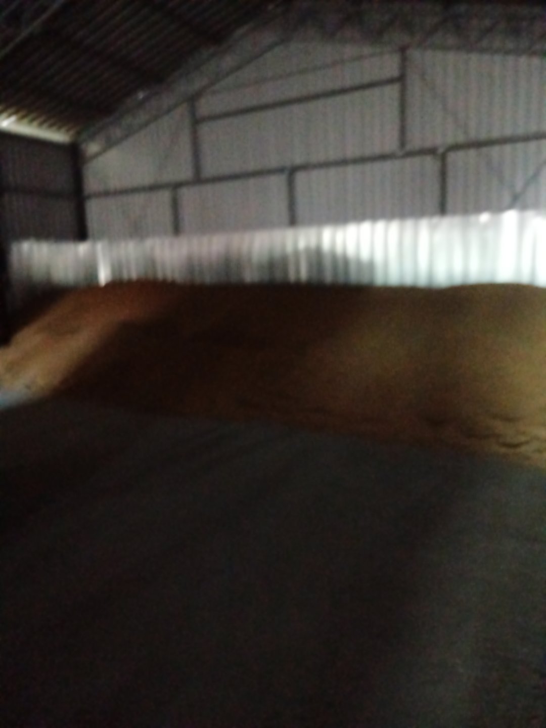

Piotruniu25 3829 Opublikowano 2 Stycznia 2025 Ścianę na którą sypiesz zboże jak masz zrobioną? Odnośnik do komentarza https://www.agrofoto.pl/forum/gallery/image/839530-hala/#findComment-3147417
Maches1991 15 Opublikowano 2 Stycznia 2025 Słup ma grubość 14 x14 i laty były kupione specjalnie 14x8 żeby można było do nich od środka przykręcić blachę więc są 2 blachy od zewnątrz T18 a wewnątrz T35 tyle że grubsza bo 0,7mm i bez problemu wytrzymuje Tak to wygląda z zew. Odnośnik do komentarza https://www.agrofoto.pl/forum/gallery/image/839530-hala/#findComment-3147421
Piotruniu25 3829 Opublikowano 2 Stycznia 2025 Bez żadnego murka wyporowego wytrzymuje,jak wysoko sypiesz zboże? Odnośnik do komentarza https://www.agrofoto.pl/forum/gallery/image/839530-hala/#findComment-3147429
Maches1991 15 Opublikowano 2 Stycznia 2025 32 minuty temu, Piotruniu25 napisał(a): Bez żadnego murka wyporowego wytrzymuje,jak wysoko sypiesz zboże? Bez, ok 1,5m wyżej nie mogę dowalić ładowarka. Weidemann 917dm Odnośnik do komentarza https://www.agrofoto.pl/forum/gallery/image/839530-hala/#findComment-3147432
Maches1991 15 Opublikowano 2 Stycznia 2025 2 godziny temu, Piotruniu25 napisał(a): Bez żadnego murka wyporowego wytrzymuje,jak wysoko sypiesz zboże? Odnośnik do komentarza https://www.agrofoto.pl/forum/gallery/image/839530-hala/#findComment-3147447
GRZES1545 11586 Opublikowano 2 Stycznia 2025 Fajna hala . Odnośnik do komentarza https://www.agrofoto.pl/forum/gallery/image/839530-hala/#findComment-3147449
Piotruniu25 3829 Opublikowano 2 Stycznia 2025 Pewnie jak by nasypał więcej to by się ściana ocieliła ale jak ci tyle w zupełności wystarczy to jest dobrze. Odnośnik do komentarza https://www.agrofoto.pl/forum/gallery/image/839530-hala/#findComment-3147451
Maches1991 15 Opublikowano 2 Stycznia 2025 2 godziny temu, Piotruniu25 napisał(a): Pewnie jak by nasypał więcej to by się ściana ocieliła ale jak ci tyle w zupełności wystarczy to jest dobrze. Myślę że 2,5m by wytrzymało. W innym wypadku musiał by się budynek zawalić, wątpię żeby puścił słup 140x140x6 Odnośnik do komentarza https://www.agrofoto.pl/forum/gallery/image/839530-hala/#findComment-3147494

adam0122 26 Opublikowano 21 Stycznia 2025 Łaty 14x8 drewniane? Czy jakiś zamknięty profil stalowy. Co ile słupy nośne masz rozstawione? Odnośnik do komentarza https://www.agrofoto.pl/forum/gallery/image/839530-hala/#findComment-3150459
Maches1991 15 Opublikowano 21 Stycznia 2025 (edytowane) Wszystko stal. tylko słupy malowane reszta ocynk. Słupy co 4 m. Nad drzwiami kratownica żeby były 6m Edytowane 21 Stycznia 2025 przez Maches1991 Odnośnik do komentarza https://www.agrofoto.pl/forum/gallery/image/839530-hala/#findComment-3150461
rolniku360 279 Opublikowano 22 Stycznia 2025 Z jakiego profila kratownica nad drzwiami? Odnośnik do komentarza https://www.agrofoto.pl/forum/gallery/image/839530-hala/#findComment-3150583
Maches1991 15 Opublikowano 23 Stycznia 2025 80x80,skosy 50x50 scianka 4 Odnośnik do komentarza https://www.agrofoto.pl/forum/gallery/image/839530-hala/#findComment-3150606
rolniku360 279 Opublikowano 23 Stycznia 2025 Dzięki łączę wiatę ze Stodola i wychodzi brama 6 metrów miałem to zalewać ale chyba będzie łatwiej zrobić kratownice Odnośnik do komentarza https://www.agrofoto.pl/forum/gallery/image/839530-hala/#findComment-3150650
Krzysiek3110 295 Opublikowano 26 Grudnia 2025 hej, co to za blacha na dachu i jak szeroko są rozstawione łaty ? Odnośnik do komentarza https://www.agrofoto.pl/forum/gallery/image/839530-hala/#findComment-3187844
Maches1991 15 Opublikowano 27 Grudnia 2025 13 godzin temu, Krzysiek3110 napisał(a): hej, co to za blacha na dachu i jak szeroko są rozstawione łaty ? Blacha to t55 z filcem. Łaty.sa ok co 1,5M bo jest ich 5 na na jednej stronie dachu Odnośnik do komentarza https://www.agrofoto.pl/forum/gallery/image/839530-hala/#findComment-3187882
