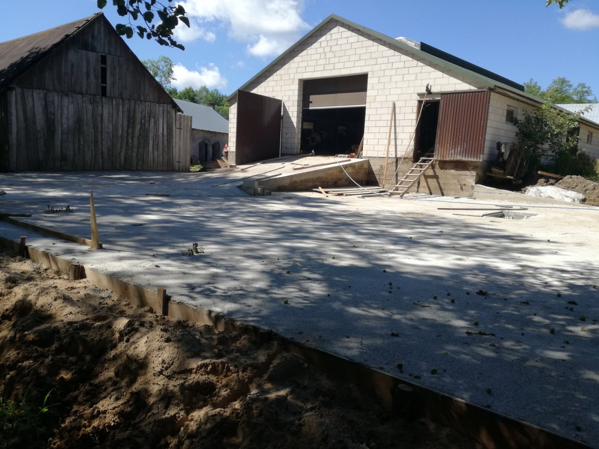

Utwardzenie wjazdu z drogi asfaltowej na płytę obirnikową oraz wyjazdów ze stodoły.

bronek 352 Opublikowano 5 Grudnia 2024 tu jest około 400-450m². Pod spodem był już wcześniej wysypany kilka lat temu żwir i żużel (około 15cm). Lałem około 15-18cm grubości beton c25 z dodatkiem włókien stalowych. Poszło 70m³ betonu. Beton wstępnie po 400zł/m³, do negocjacji przy zapłacie. 1 Odnośnik do komentarza https://www.agrofoto.pl/forum/gallery/image/839200-wjazd-na-plyte-obornikowa/#findComment-3143489
michalcium 1660 Opublikowano 5 Grudnia 2024 Lane na raz? Po czym beton ściągałeś? Odnośnik do komentarza https://www.agrofoto.pl/forum/gallery/image/839200-wjazd-na-plyte-obornikowa/#findComment-3143517
ominowy 3 Opublikowano 5 Grudnia 2024 Zacierany na gładko? Odnośnik do komentarza https://www.agrofoto.pl/forum/gallery/image/839200-wjazd-na-plyte-obornikowa/#findComment-3143520
bronek 352 Opublikowano 5 Grudnia 2024 Lane na raz, w 4 godziny. Tu ściągane ręcznie według niwelatora i oka majstra🙂, bo robione są spadki, by woda do budynków nie lała się. Nie na gładko. Odnośnik do komentarza https://www.agrofoto.pl/forum/gallery/image/839200-wjazd-na-plyte-obornikowa/#findComment-3143521
krzysio22 1050 Opublikowano 5 Grudnia 2024 Elegancko ścieki z płyty będą płynąć pod stodołę i plac, chyba że zdjęcie tak dziwnie oddaje spadki Odnośnik do komentarza https://www.agrofoto.pl/forum/gallery/image/839200-wjazd-na-plyte-obornikowa/#findComment-3143522
bronek 352 Opublikowano 5 Grudnia 2024 zdjęcie robione jako panorama. Między tym miejscem z którego robiłem zdjęcie, a płytą obirnikową jest około metra różnicy. Z płyty jest spadek do szamba. Z pod stodoły w to bagno po lewejspory bagno po prawejTą kupa obornika na płycie, leży za zjazdem z paszowego z obory. stąd te złudzenie. Korytarz paszowy jest o około 110 cm wyżej niż płyta. Odnośnik do komentarza https://www.agrofoto.pl/forum/gallery/image/839200-wjazd-na-plyte-obornikowa/#findComment-3143528
mysza103 3415 Opublikowano 5 Grudnia 2024 Godzinę temu, bronek napisał(a): Lane na raz, w 4 godziny. Tu ściągane ręcznie według niwelatora i oka majstra🙂, bo robione są spadki, by woda do budynków nie lała się. Nie na gładko. czemu beton nie ponacinany? ino patrzeć jak popęka w różnych miejscach , przy takich dużych połaciach to nacięcie betonu to raczej obowiązek 1 Odnośnik do komentarza https://www.agrofoto.pl/forum/gallery/image/839200-wjazd-na-plyte-obornikowa/#findComment-3143530
krzysio22 1050 Opublikowano 5 Grudnia 2024 39 minut temu, bronek napisał(a): zdjęcie robione jako panorama. Między tym miejscem z którego robiłem zdjęcie, a płytą obirnikową jest około metra różnicy. Z płyty jest spadek do szamba. Z pod stodoły w to bagno po lewej spory bagno po prawej Tą kupa obornika na płycie, leży za zjazdem z paszowego z obory. stąd te złudzenie. Korytarz paszowy jest o około 110 cm wyżej niż płyta. Niezłe jaja mogą zimą być z wjazdem do obory Odnośnik do komentarza https://www.agrofoto.pl/forum/gallery/image/839200-wjazd-na-plyte-obornikowa/#findComment-3143531
Bartek933 5720 Opublikowano 5 Grudnia 2024 6 minut temu, mysza103 napisał(a): czemu beton nie ponacinany? U mnie dziś majstry deski zabierali od szalunków, wylewka 5,5m od budynku. Na życzenie mogą naciąć ale na zewnątrz nie polecają. W budynkach obowiązkowo Szkoda że beton nie zatarty na zdjęciu 5 godzin temu, GABBER85 napisał(a): ja sie zastanawiałem na d betonem 500m2 ale zrobiłem z używanej kostki w super stanie, po 30zł/m podbudowa 40-50cm jaka gruba? sam układałeś? Odnośnik do komentarza https://www.agrofoto.pl/forum/gallery/image/839200-wjazd-na-plyte-obornikowa/#findComment-3143532
bronek 352 Opublikowano 5 Grudnia 2024 krzysio22 napisał: 39 minut temu, bronek napisał(a): zdjęcie robione jako panorama. Między tym miejscem z którego robiłem zdjęcie, a płytą obirnikową jest około metra różnicy. Z płyty jest spadek do szamba. Z pod stodoły w to bagno po lewej spory bagno po prawej Tą kupa obornika na płycie, leży za zjazdem z paszowego z obory. stąd te złudzenie. Korytarz paszowy jest o około 110 cm wyżej niż płyta. Niezłe jaja mogą zimą być z wjazdem do obory wjeżdżam z drugiej strony. Tam jest płasko Odnośnik do komentarza https://www.agrofoto.pl/forum/gallery/image/839200-wjazd-na-plyte-obornikowa/#findComment-3143534
GABBER85 2196 Opublikowano 5 Grudnia 2024 @Bartek933 sami robilismy podbudowe, zagęszczenie, niwelacje, układanie, stare 6cm. Wkurwiłem sie jak mi przyszła firma chodnik położyć za 3 tyś od kawałeczka i jedyne co dobrze zrobili to spadek obrzeża... i postanowiłem sam zorganizować, wolniej dokładniej i TANIEJ.... Mam kawałek gr 6cm nowej, po którym jeździliśmy 4ośką z ziemią 20t przy korytowaniu, kostka nie popękała a podbudowa zrobiła sie banan, mowa że trzeba na podjazdy ładować 8cm "bo popęka" jest bezpodstawna. 6cm jeżdżone, sprawdzone . Liczy sie podbudowa, zagęszczana warstwami, lana wodą i dośc pewna kostka , nowy behaton ma wymiary troche mniejsze niż stary i można ładować 6cm na rolnicze podwórka aha i jeszcze jedno cena to 23zł/m2 nie 30 zł , pomyliłem spojrzałem w kajet. Także jeśli sie wahasz, to nie ma co tylko czas, to zorganizuj np na marzec-kwiecien korytowanie, utwardzenie ,krawężnik, pojeździj i niech descz przeleje do sierpnia i po żniwach można ułożyć kostkę, na osiadniętą zajeżdzoną podbudowę 1 Odnośnik do komentarza https://www.agrofoto.pl/forum/gallery/image/839200-wjazd-na-plyte-obornikowa/#findComment-3143535

robi57362 2793 Opublikowano 5 Grudnia 2024 mysza103 napisał: Godzinę temu, bronek napisał(a): Lane na raz, w 4 godziny. Tu ściągane ręcznie według niwelatora i oka majstra🙂, bo robione są spadki, by woda do budynków nie lała się. Nie na gładko. czemu beton nie ponacinany? ino patrzeć jak popęka w różnych miejscach , przy takich dużych połaciach to nacięcie betonu to raczej obowiązek pęknie to będzie samo naciete nie pęknie to będzie mała piekny kawal jednolitego betonu Odnośnik do komentarza https://www.agrofoto.pl/forum/gallery/image/839200-wjazd-na-plyte-obornikowa/#findComment-3143537

mysza103 3415 Opublikowano 5 Grudnia 2024 10 minut temu, robi57362 napisał(a): pęknie to będzie samo naciete nie pęknie to będzie mała piekny kawal jednolitego betonu Czytając to co napisałeś to widać że nie masz pojęcia po co się beton nacina , co do drugiej części wypowiedzi to pęknie na 100% , i innej opcji nawet nie ma , a to ty masz kontrolować gdzie jest szczelina , Szczeliny dylatacyjne na powierzchni wylewki betonowej nazywane są powierzchniowymi (tzw. dylatacje powierzchniowe) i mają za zadanie zapobiec powstawaniu pęknięć w gotowej wylewce - bez dylatacji cała posadzka niechybnie pokryłaby się siecią pęknięć w wyniku naprężeń i osiadania betonu Odnośnik do komentarza https://www.agrofoto.pl/forum/gallery/image/839200-wjazd-na-plyte-obornikowa/#findComment-3143541
