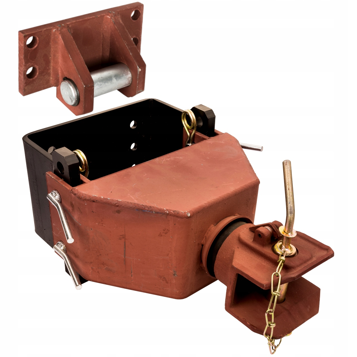

strzał w kolano, lepiej było zainwestować w ten na wzór czecha jak ciągnik dużo w transporcie robi
dla mnie strzałem w kolano byłby właśnie ten zaczep co przedstawiłeś. ponieważ brak możliwości ruchu góra dół przy podczepianiu przyczepy a dwa jak bym coś zaczepiał na podnośnik to trzeba by było go opuszczać za każdym razem więc żadne to udogodnienie dla mnie. Mi oryginalny wystarcza w 100%.
Wystarczy zaspawać te góra dół a końcówkę dać szeroką
https://allegro.pl/oferta/hak-zaczepu-transportowego-mf-255-ursus-c-385-zeto-5889031699
https://allegro.pl/oferta/pierscien-gumowy-zaczepu-mf-255-ursus-c-385-zetor-6744350884?fromVariant=5889031699
do tego 2 gumy ale trzeba jedną przyciąć bo nie pasuje, nakrętka stara powinna pasować
Co do oryginalnego zaczepu to nie wiem kto to wymyślił, jak ciężka przyczepa zaczep bez luzów i na sprężynie to można osiwieć zaczepić, bo ten idiotyczny zaczep cały czas opada jak podjeżdżasz ... na ten szeroki to jak chciał zaczepisz równo czy nie równo podjedziesz to dopchniesz i sam wejdzie.
