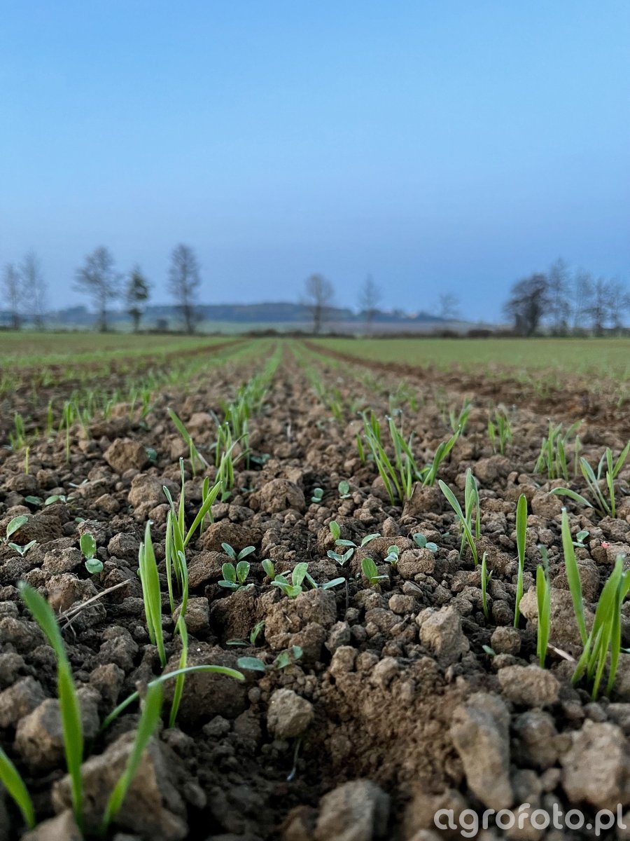

Pszenica Opoka
Opoka siana 19.10, 320szt/m2
Pole klasa IVa/b, zasobności średnie/niskie  ph 5.9.
przedsiewnie 25t obornika + 200kg npk 5-15-30 / ha
Pole w monokulturze zbożowej, presja chwastów ogromna i mam świadomość że cudów nie będzie…
w kolejnych latach chce przełamać ten stan rzeczy i po żniwach poplon pozostawiony na zimę i kukurydza 🌽
a niby to czemu ? oprysk teraz poprawka na wiosnę azot ..........   żeby ta odmiana cię nie zaskoczyła
Zobaczymy nie liczę na cuda bo pszenica po pszenicy , a wcześniej zboża przełamywane poplonami jesiennymi . Co do chwastów to dziś poszedł quelex pak trochę zwiększone dawki bo 0,6l naceto + 0,37g quelex, takie dawki bo mam ogromną presję życicy oraz chabra.
4 godziny temu, STIG13 napisał(a):
Można dać i 0,6 ale na życicę można było jeszcze inaczej
Co proponujesz ?
ja wiosną jeszcze raz atlantis lub huzar ewentualnie avoxa zobaczę jak będzie z ceną
5 godzin temu, mimi007 napisał(a):
naceto się leje 0.25 na ha to nie wiem czy nie za dużo dałeś
naceto się leje 0,25 na ha to nie wiem czy nie za dużo dałeś
0.25 to minimalna dawka, dopuszczalna to 0,6l/ha , duża presja to też wysokie dawki
