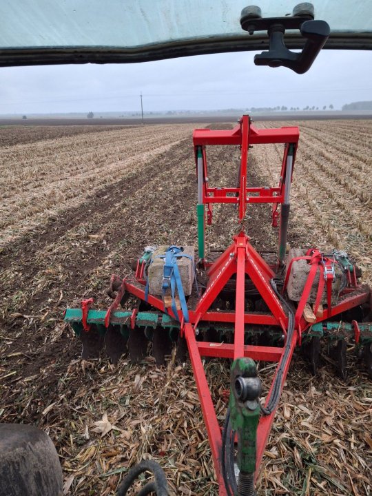

Root Admin yacenty 4954 Opublikowano 25 Października 2024 nie mam mulczera, a jazda kosiarką bijakową 1.4m to zajmie mi 3 dni żeby przemielić. Jutro przelece płytko talerzówką, postoi kilka dni, wtedy agregat do bezorki na głęboko i pd razu siew. Chce się zamknąć do 5 listopada z siewem. Odnośnik do komentarza https://www.agrofoto.pl/forum/gallery/image/838645-claas-lexion-zniwa-kukurydziane/page/3/#findComment-3140105
Gość Opublikowano 25 Października 2024 U nas widzę że mulczują. Ktoś świadczy usługę ale nie wiem jakiej szerokości sprzęt. Odnośnik do komentarza https://www.agrofoto.pl/forum/gallery/image/838645-claas-lexion-zniwa-kukurydziane/page/3/#findComment-3140106
Root Admin yacenty 4954 Opublikowano 25 Października 2024 Kolega ma 6m, ale troche daleko jechać. Dwa ostatnie lata tak robiłem jak napisałem wczesniej i ładnie pszenica wschodziła więc w tym roku ze względu na kawałeczki zrobię tak samo, nie bede nawet szukał kogoś z mulczerem - jako mulczer rozumiem maszyne z 4-6m a nie kosiareczki jak moja 1.4 czy 1.8m. Inny kolea ma kosiarkę 2.2m ale to już trzeba dużego ciągnika zeby to ciągnąć. Te moje 6.2ha w 4 kawałkach to sobie spokojnie talerzówką opierniczę w 5godzin. Tu niestety gro czasu zajmuje wykańczanie pola i przejazdy pomiędzy tymi kawałeczkami, bo na normalnym polu 6ha to robię 2h. Odnośnik do komentarza https://www.agrofoto.pl/forum/gallery/image/838645-claas-lexion-zniwa-kukurydziane/page/3/#findComment-3140107
