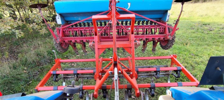

Agregat 2.5 z kultywatora Unia Grudziądz plus Isaria 6000s
Większy ciągnik spowodował zapotrzebowanie budowy agregatu do siewnika, ceny kosmiczne a jakoś mizerna więc padła decyzja o budowie agregatu samemu oto efekty
21 godzin temu, MF675ursus napisał:
To jest przeróbka z kultywatora UG?
Tak to Unia Grudziądz 2.5m

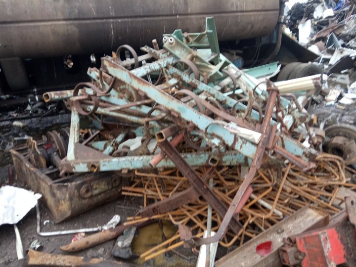

nie głupie , sam nie mogę z emerytowanymi właścicielami bron sie dogadać w sprawie sprzedaży bron na ramie kultywatora
a na złomie coś takiego było
No ja akurat od sąsiada za 300zl kupiłem
1 godzinę temu, m_i_c_h_a_l napisał(a):
Cześć,
Zamierzam kupić agregat uprawowo-siewny i zastanawiam się czy jest różnica dla ciągnika i obciążenia podnośnika w poniższych mocowaniach siewnika? (w zielonyp siewnik wisi w powietrzu a w czerwonym koła stoją na wspornikach)
Wiadomo im dalej tym mniej stabilnie a co do podpór to chodzi żeby nie było bujania przód tył siewnika skrzętnie jak jest dzwigniety na wybojach chyba sam też zrobię sobie takie mocowanie bo zestaw wtedy jest stabilniejszy
Cześć,
Wiadomo im dalej tym mniej stabilnie a co do podpór to chodzi żeby nie było bujania przód tył siewnika skretnie jak jest dzwignietyna wybojach chyba sam też zrobię sobie takie mocowanie bo zestaw wtedy jest stabilniejszy
Wzmocnij tą wieżyczkę
Szkoda siewnika.
I mocowanie siłownika na dole 🙆 odważnie
Pojeździsz trochę, pobuja, raz drugi na wybojach podskoczy i będzie płacz.
Agromasz solidny, a już nie jeden widziałem porwany
13 godzin temu, m_i_c_h_a_l napisał(a):
Cześć,
Dla obciążenia podnośnika nie ma bo i tak ten sam ciężar podnosisz, ale dla stabilności i obciążenia hydropaku już jest duża różnica.
Nie buja siewnikiem.
Koła sobie wskakują i stoi, nie wisi
