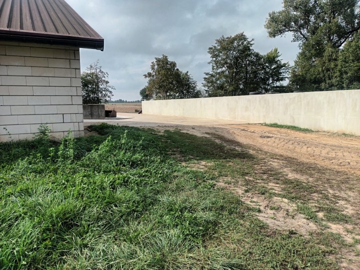

rolniku360 279 Opublikowano 14 Września 2024 Jakiej grubości posadzka? Odnośnik do komentarza https://www.agrofoto.pl/forum/gallery/image/837969-silosy/#findComment-3134962
KarolTD90 1518 Opublikowano 14 Września 2024 20 cm Odnośnik do komentarza https://www.agrofoto.pl/forum/gallery/image/837969-silosy/#findComment-3134963
mx_racer 164 Opublikowano 14 Września 2024 marzenie żeby w końcu wyjść z tego błota. jakie wymiary i ile ha kukurydzy tu upchasz? no i cena nie musi być dokładna tak pi razy drzwi ile mniej więcej kosztują takie silosy z lanych scian i co wychodzi taniej. takie czy z tych korowych "L" ? Odnośnik do komentarza https://www.agrofoto.pl/forum/gallery/image/837969-silosy/#findComment-3134964
radekz200 10155 Opublikowano 14 Września 2024 mają ludzie piniedzy 😂 1 Odnośnik do komentarza https://www.agrofoto.pl/forum/gallery/image/837969-silosy/#findComment-3134969
Piotruniu25 3829 Opublikowano 14 Września 2024 Pieniądze pieniędzmi ale przynajmniej nie będzie się taplał w błocie. Odnośnik do komentarza https://www.agrofoto.pl/forum/gallery/image/837969-silosy/#findComment-3134970
Bartek933 5891 Opublikowano 14 Września 2024 Wyszlifowali beton na łączeniu szalunków? Odnośnik do komentarza https://www.agrofoto.pl/forum/gallery/image/837969-silosy/#findComment-3134971
radekz200 10155 Opublikowano 14 Września 2024 Karol podasz koszt całkowity? może być na priv 😂 nie za szeroki na trawę? dasz radę wybierać żeby się nie psuło? Odnośnik do komentarza https://www.agrofoto.pl/forum/gallery/image/837969-silosy/#findComment-3134973
KarolTD90 1518 Opublikowano 14 Września 2024 17 minut temu, mx_racer napisał: marzenie żeby w końcu wyjść z tego błota. jakie wymiary i ile ha kukurydzy tu upchasz? no i cena nie musi być dokładna tak pi razy drzwi ile mniej więcej kosztują takie silosy z lanych scian i co wychodzi taniej. takie czy z tych korowych "L" ? 7x35 bardzo dobrej QQ wejdzie ok12 hektary. Mnie wyszło 195 brutto. Czy taniej to nie wiem nie brałem tego pod uwagę 6 minut temu, radekz200 napisał: mają ludzie piniedzy 😂 Raczej mieli🤣 3 minuty temu, Piotruniu25 napisał: Pieniądze pieniędzmi ale przynajmniej nie będzie się taplał w błocie. Ładowarka mostami błoto pchała jak się jeździło 1 Odnośnik do komentarza https://www.agrofoto.pl/forum/gallery/image/837969-silosy/#findComment-3134974
krzychu121 6368 Opublikowano 14 Września 2024 Ja w przyszłym roku mam plan wylać posadzkę a ściany robić z prefabrykatów lego Odnośnik do komentarza https://www.agrofoto.pl/forum/gallery/image/837969-silosy/#findComment-3134975
KarolTD90 1518 Opublikowano 14 Września 2024 4 minuty temu, Bartek933 napisał: Wyszlifowali beton na łączeniu szalunków? Tak tutaj zdjęcie zaraz po zdjęciu szalunków 2 minuty temu, radekz200 napisał: Karol podasz koszt całkowity? może być na priv 😂 nie za szeroki na trawę? dasz radę wybierać żeby się nie psuło? Napisałem już cenę. Czy się nie psuje to za rok się zapytaj 1 minutę temu, krzychu121 napisał: Ja w przyszłym roku mam plan wylać posadzkę a ściany robić z prefabrykatów lego Znajomy ma tak to mówił że jak pryzma wysoka to potrafią się rozjeżdżać Odnośnik do komentarza https://www.agrofoto.pl/forum/gallery/image/837969-silosy/#findComment-3134976
krzychu121 6368 Opublikowano 14 Września 2024 Ja wyżej jak dwa bloczki nie będę stawiał żeby wybierać bez żadnych problemów. No i żeby było można zmniejszyć lub poszerzyć silos w zależności od potrzeby. Po ile płaciłeś za metr betonu ? Odnośnik do komentarza https://www.agrofoto.pl/forum/gallery/image/837969-silosy/#findComment-3134977
pedro2 10944 Opublikowano 14 Września 2024 Lux panie. Teraz to robota 👍 Odnośnik do komentarza https://www.agrofoto.pl/forum/gallery/image/837969-silosy/#findComment-3134982
soltys48 21716 Opublikowano 14 Września 2024 1 godzinę temu, krzychu121 napisał: Ja wyżej jak dwa bloczki nie będę stawiał żeby wybierać bez żadnych problemów. No i żeby było można zmniejszyć lub poszerzyć silos w zależności od potrzeby. Po ile płaciłeś za metr betonu ? Jaki przewidujesz koszt m² silosu? Odnośnik do komentarza https://www.agrofoto.pl/forum/gallery/image/837969-silosy/#findComment-3134985
Leszy 6718 Opublikowano 14 Września 2024 1 godzinę temu, radekz200 napisał: mają ludzie piniedzy 😂 Teraz to firma budowlana i betoniarnia Odnośnik do komentarza https://www.agrofoto.pl/forum/gallery/image/837969-silosy/#findComment-3134987
krzychu121 6368 Opublikowano 14 Września 2024 1 minutę temu, soltys48 napisał: Jaki przewidujesz koszt m² silosu? Kruszec mam pod posadzkę. Ciągnikiem bym sobie wykorytowal. Wiec tego nie liczę. Kwestia jaka cena betonu będzie w przyszlym roku . No i od tego też będzie zależała też cena klocków lego. Teraz w granicach 330 zł za klocek 60x60x180 jak się z miesiąc temu orientowałem w jednym miejscu. Pewnie taniej by kupił . Chce zrobić 45 m długości to wychodzi 25 klocków po długości. I 120’cm wysoki więc 50 klocków na jedną ścianę. Trzy sciany to 150 klocków po te 330 to około 50’tys. Posadzka 45 długości i 30 m szerokości, 0,15 m grubości po 300 zł to 60 tys. Więc za to jakieś 110’tys . Wiadomo nie liczę swojej pracy 1 Odnośnik do komentarza https://www.agrofoto.pl/forum/gallery/image/837969-silosy/#findComment-3134992
KarolTD90 1518 Opublikowano 14 Września 2024 2 godziny temu, krzychu121 napisał: Ja wyżej jak dwa bloczki nie będę stawiał żeby wybierać bez żadnych problemów. No i żeby było można zmniejszyć lub poszerzyć silos w zależności od potrzeby. Po ile płaciłeś za metr betonu ? 396 brutto. Większość z pompy trochę z rynny 1 Odnośnik do komentarza https://www.agrofoto.pl/forum/gallery/image/837969-silosy/#findComment-3134994
krzychu121 6368 Opublikowano 14 Września 2024 B25? Odnośnik do komentarza https://www.agrofoto.pl/forum/gallery/image/837969-silosy/#findComment-3134995
KarolTD90 1518 Opublikowano 14 Września 2024 Tak wodoszczelny . Tylko teraz on ma jakieś inne oznaczenie Odnośnik do komentarza https://www.agrofoto.pl/forum/gallery/image/837969-silosy/#findComment-3135001
wojak1986 2743 Opublikowano 14 Września 2024 Z lewej prawej do ściany też jakieś pryzmy by przykleił Odnośnik do komentarza https://www.agrofoto.pl/forum/gallery/image/837969-silosy/#findComment-3135005
krzychu121 6368 Opublikowano 14 Września 2024 Ja mam taki plan. 3 ściany a 4 komory. Dwie tylko z jedną ścianą Odnośnik do komentarza https://www.agrofoto.pl/forum/gallery/image/837969-silosy/#findComment-3135006
KarolTD90 1518 Opublikowano 14 Września 2024 1 godzinę temu, wojak1986 napisał: Z lewej prawej do ściany też jakieś pryzmy by przykleił Z lewej odpada bo mam tam obore a z prawej żeby coś położyć to trzeba teren podnosić bo duży spadek w terenie jest Odnośnik do komentarza https://www.agrofoto.pl/forum/gallery/image/837969-silosy/#findComment-3135012
Piotruniu25 3829 Opublikowano 14 Września 2024 2 godziny temu, KarolTD90 napisał: Tak wodoszczelny . Tylko teraz on ma jakieś inne oznaczenie W nowym miejscu postawiłeś silosy czy jakimś cudem przywiozłeś paszę bez strat? Odnośnik do komentarza https://www.agrofoto.pl/forum/gallery/image/837969-silosy/#findComment-3135013
KarolTD90 1518 Opublikowano 14 Września 2024 Pryzmę miałem w innym miejscu Odnośnik do komentarza https://www.agrofoto.pl/forum/gallery/image/837969-silosy/#findComment-3135015
mx_racer 164 Opublikowano 14 Września 2024 to chyba dobra cena myślałem że droższa taka impreza. bo rozumiem że wszystko firma robiła czy samemu część prac? 12 ha w jedną komorę czy w te 2? Odnośnik do komentarza https://www.agrofoto.pl/forum/gallery/image/837969-silosy/#findComment-3135020
KarolTD90 1518 Opublikowano 14 Września 2024 W 2 komory. Kumpel robił ja tylko pomagałem ładowarką Odnośnik do komentarza https://www.agrofoto.pl/forum/gallery/image/837969-silosy/#findComment-3135049
