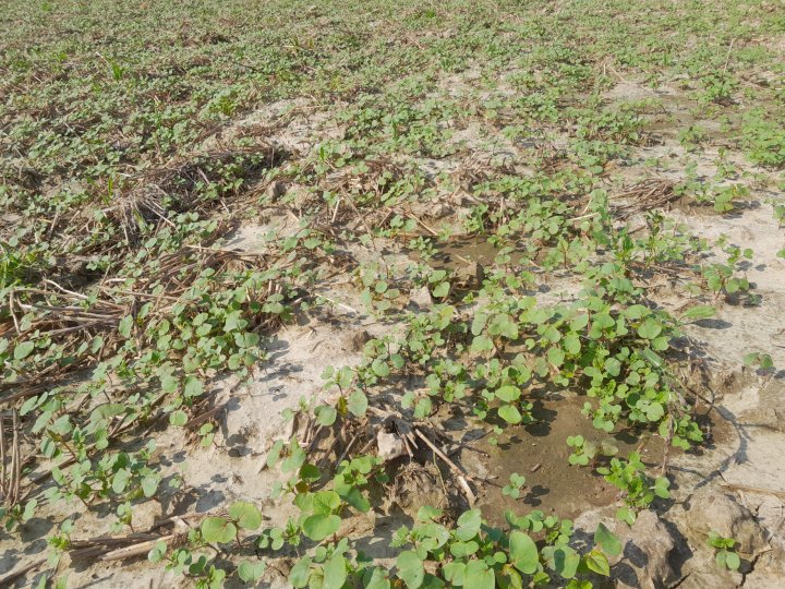

Leszy 6718 Opublikowano 28 Sierpnia 2024 Jaka norma wysiewu i cena nasion? Odnośnik do komentarza https://www.agrofoto.pl/forum/gallery/image/837667-rzodkiew-oleista/#findComment-3132681
pedro2 10940 Opublikowano 28 Sierpnia 2024 Fajnie to rośnie. Lepiej goni niż gorczyca Odnośnik do komentarza https://www.agrofoto.pl/forum/gallery/image/837667-rzodkiew-oleista/#findComment-3132689
Gość Opublikowano 28 Sierpnia 2024 Wyleczyłem się z wczesnego siewu. Teraz nadchodzi okres wysiewu gorczycy i rzodkwi. Ma szansę zbudować masę, a wczesna to zdrewniały kwitnący badyl. Niestety na tą chwilę tu będzie pustynia Odnośnik do komentarza https://www.agrofoto.pl/forum/gallery/image/837667-rzodkiew-oleista/#findComment-3132692
pedro2 10940 Opublikowano 28 Sierpnia 2024 Teraz to może już za późno, ale przed 15 stym nie ma to sensu. Groch, słonecznik, łubin, gryka jak najwcześniej Odnośnik do komentarza https://www.agrofoto.pl/forum/gallery/image/837667-rzodkiew-oleista/#findComment-3132694

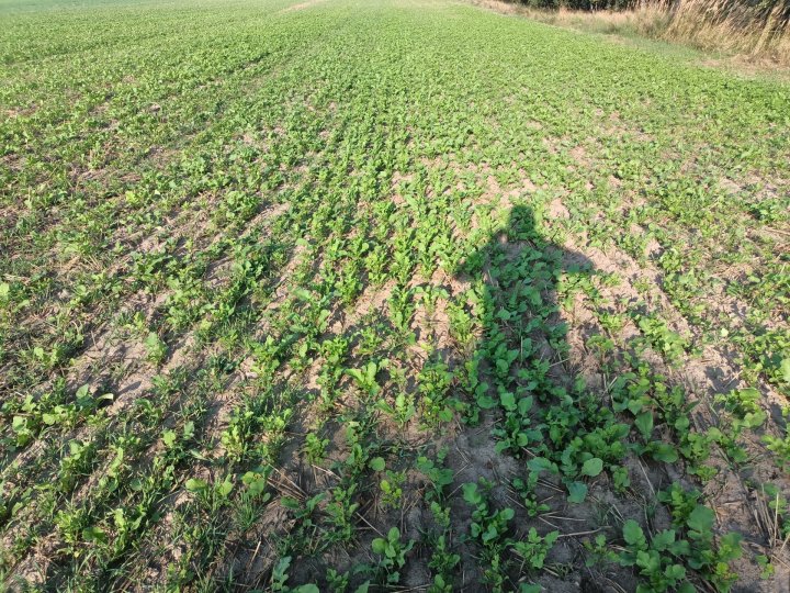

michalcium 1765 Opublikowano 28 Sierpnia 2024 10 minut temu, Agrest napisał: Wyleczyłem się z wczesnego siewu. Teraz nadchodzi okres wysiewu gorczycy i rzodkwi. Ma szansę zbudować masę, a wczesna to zdrewniały kwitnący badyl. Niestety na tą chwilę tu będzie pustynia Ja siałem w granicach 5 sierpnia ma 15 cm i kwitnie porażka Odnośnik do komentarza https://www.agrofoto.pl/forum/gallery/image/837667-rzodkiew-oleista/#findComment-3132696
Gość Opublikowano 28 Sierpnia 2024 Na dobrej glebie zasiałem 5 września. Ależ to dało masy do połowy października. Odnośnik do komentarza https://www.agrofoto.pl/forum/gallery/image/837667-rzodkiew-oleista/#findComment-3132697
pedro2 10940 Opublikowano 28 Sierpnia 2024 U Ciebie inny klimat niż u nas. Z resztą moja 10dni leżała sobie w popiele. 70mm jej dało życie 4-6 liść teraz Odnośnik do komentarza https://www.agrofoto.pl/forum/gallery/image/837667-rzodkiew-oleista/#findComment-3132698

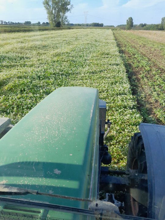

kopin 4140 Opublikowano 28 Sierpnia 2024 1 godzinę temu, Agrest napisał: Na dobrej glebie zasiałem 5 września. Ależ to dało masy do połowy października. jak chce sie siać oziminy to nie da rady poplonu siać 5 września ,u mnie właśnie dzisiaj skończyłem talerzować rzodkiew około 90cm,masa spora ,korzenie jak pięść Odnośnik do komentarza https://www.agrofoto.pl/forum/gallery/image/837667-rzodkiew-oleista/#findComment-3132706
Gość Opublikowano 28 Sierpnia 2024 No nie da się tego pogodzić. Ale rzodkiew i gorczyca siane w lipcu to porażka. Tu trzeba celować w inne rośliny. Ja w tym roku zasiałem dużo międzyplonów. Ale z rzodkwi zrezygnowałem bo ta cholera w ubiegłym roku mi przezimowała i musiałem z nią walczyć Odnośnik do komentarza https://www.agrofoto.pl/forum/gallery/image/837667-rzodkiew-oleista/#findComment-3132707
Leszy 6718 Opublikowano 28 Sierpnia 2024 33 minuty temu, kopin napisał: jak chce sie siać oziminy to nie da rady poplonu siać 5 września ,u mnie właśnie dzisiaj skończyłem talerzować rzodkiew około 90cm,masa spora ,korzenie jak pięść Pod oziminy to poplony słabo się ogólnie sprawdzają. Chyba, że wody macie pod dostatkiem. 1 godzinę temu, michalcium napisał: Ja siałem w granicach 5 sierpnia ma 15 cm i kwitnie porażka Było pisane wiele razy. Gorczyca kwitnie jak jest długi dzień. Siana później będzie rosła do przymrozków w zieloną masę bez kwiata. 1 Odnośnik do komentarza https://www.agrofoto.pl/forum/gallery/image/837667-rzodkiew-oleista/#findComment-3132715

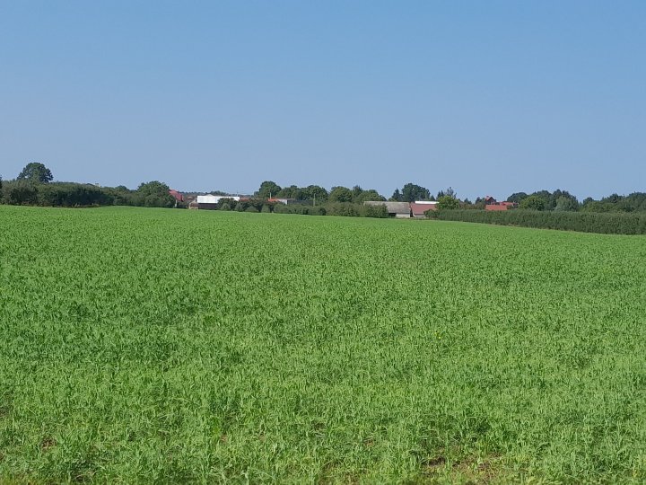

Gość Opublikowano 29 Sierpnia 2024 To była moja gryka pollonowa, tydzień temu zlikwidowana bo ją burza rzuciła na kolana. Około 120cm miała. Tu wysiałem ponad 100kg po 160zł. Ale teraz pewno bym po 100zł kupił. A tu zasiana 2 tyg temu jako międzyplon ozimy. Około 50 kg gryki i 20kg gorczycy Odnośnik do komentarza https://www.agrofoto.pl/forum/gallery/image/837667-rzodkiew-oleista/#findComment-3132771
soltys48 21716 Opublikowano 29 Sierpnia 2024 Gryka,rzodkiew ,facelia i Gorczyca. Łącznie ok 50kg/ha Odnośnik do komentarza https://www.agrofoto.pl/forum/gallery/image/837667-rzodkiew-oleista/#findComment-3132780
