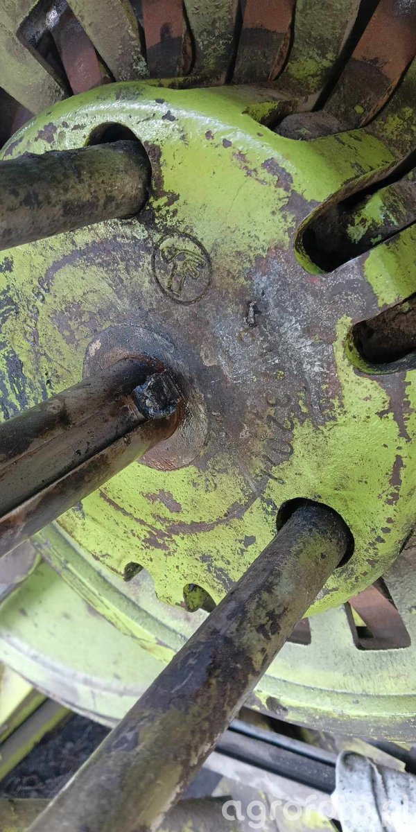

3 dzień męczarni i nie chce puścić, jaki pomysł na to
aprochota 347 Opublikowano 6 Czerwca 2024 palnik i grzać Odnośnik do komentarza https://www.agrofoto.pl/forum/gallery/image/836029-claas-mercator/#findComment-3120740
robi57362 2833 Opublikowano 6 Czerwca 2024 chcesz to kolo ściągnąć? nie wiem jak tu ale w consulu klin jest delikatnie stożkowy i pierwsze trzeba go wytrwaćwyrwać Odnośnik do komentarza https://www.agrofoto.pl/forum/gallery/image/836029-claas-mercator/#findComment-3120745
Piterc330 1 Opublikowano 6 Czerwca 2024 20 minut temu, robi57362 napisał: chcesz to kolo ściągnąć? nie wiem jak tu ale w consulu klin jest delikatnie stożkowy i pierwsze trzeba go wytrwać wyrwać Tu też klin pierwsze musi wyjść tylko nie mam pojęcia jak go wyrwać Odnośnik do komentarza https://www.agrofoto.pl/forum/gallery/image/836029-claas-mercator/#findComment-3120746
Nowy81 82 Opublikowano 6 Czerwca 2024 (edytowane) Ja dwa razy rozwiercalem takie cos:) lecz tu widzę brak takiej możliwości. Edytowane 6 Czerwca 2024 przez Nowy81 Odnośnik do komentarza https://www.agrofoto.pl/forum/gallery/image/836029-claas-mercator/#findComment-3120750
robi57362 2833 Opublikowano 6 Czerwca 2024 przyspawac coś do klina żeby było łatwo bić młotkiem i jazda Odnośnik do komentarza https://www.agrofoto.pl/forum/gallery/image/836029-claas-mercator/#findComment-3120752
matisz 145 Opublikowano 6 Czerwca 2024 Przyspawac do klina cos ala młot bezwladnosciowy jak do wtryskow i powinno isc 1 Odnośnik do komentarza https://www.agrofoto.pl/forum/gallery/image/836029-claas-mercator/#findComment-3120753
Piterc330 1 Opublikowano 6 Czerwca 2024 26 minut temu, robi57362 napisał: przyspawac coś do klina żeby było łatwo bić młotkiem i jazda A jaką elektrodą to przyspawać bo jak zwykła to się kruszy wgl nie chce wtopić Odnośnik do komentarza https://www.agrofoto.pl/forum/gallery/image/836029-claas-mercator/#findComment-3120757
SipmaZ224 81 Opublikowano 6 Czerwca 2024 Normalna 6013 powinno się to pospawac. Przyspwaj do niego szpilke 12, nałóż na to rurę i ciągnij nakrętką. Albo przebij młotkiem koło dalej i klin się zluzuje. Odnośnik do komentarza https://www.agrofoto.pl/forum/gallery/image/836029-claas-mercator/#findComment-3120758
Piterc330 1 Opublikowano 6 Czerwca 2024 3 minuty temu, SipmaZ224 napisał: Normalna 6013 powinno się to pospawac. Przyspwaj do niego szpilke 12, nałóż na to rurę i ciągnij nakrętką. Albo przebij młotkiem koło dalej i klin się zluzuje. Będę próbował przyspawać, bo tego koła dalej nie da się wbić bo tulejka jest Odnośnik do komentarza https://www.agrofoto.pl/forum/gallery/image/836029-claas-mercator/#findComment-3120761
wojtal24 5142 Opublikowano 6 Czerwca 2024 SipmaZ224 napisał:Normalna 6013 powinno się to pospawac. Przyspwaj do niego szpilke 12, nałóż na to rurę i ciągnij nakrętką. Albo przebij młotkiem koło dalej i klin się zluzuje.kolega dobrze pisze dobierz jakąś tuleje i porządnie dobij koło i klin się zluzuje i wyjdzie Odnośnik do komentarza https://www.agrofoto.pl/forum/gallery/image/836029-claas-mercator/#findComment-3120762
Fugeo 352 Opublikowano 6 Czerwca 2024 To jest drugie koło od młocarni? Powodzenia życzę. Palnik, ściągacz hydrauliczny i tak pękło na tulei. Ściągnięcie go bez uszkodzenia graniczy z cudem. Odnośnik do komentarza https://www.agrofoto.pl/forum/gallery/image/836029-claas-mercator/#findComment-3120774
semos 107 Opublikowano 6 Czerwca 2024 do takich klinów są do kupienia takie specjalne kliny wpisz w Google: wybijak do klonów noskowych Odnośnik do komentarza https://www.agrofoto.pl/forum/gallery/image/836029-claas-mercator/#findComment-3120778
tommy66692 2531 Opublikowano 6 Czerwca 2024 Ja jak miałem to rozbierac to sprzedałem cały kombajn i męka się skończyła 1 Odnośnik do komentarza https://www.agrofoto.pl/forum/gallery/image/836029-claas-mercator/#findComment-3120781
Fugeo 352 Opublikowano 6 Czerwca 2024 semos napisał:do takich klinów są do kupienia takie specjalne kliny wpisz w Google: wybijak do klonów noskowychKlina wyjmiesz ale jak będziesz ciągnął koło to na 99% pęknie i zostanie na osi sama tuleja. Mi ostatnio pękło i za kompletne oryginalne 500 zł z dawcy udało się kupić, bo na olx chodzą od 800 do 1500 zł. Odnośnik do komentarza https://www.agrofoto.pl/forum/gallery/image/836029-claas-mercator/#findComment-3120788
robi57362 2833 Opublikowano 7 Czerwca 2024 a te z dawcy to niby jak wyjęli? tez 99% pęka? Odnośnik do komentarza https://www.agrofoto.pl/forum/gallery/image/836029-claas-mercator/#findComment-3120806
koordynator 58 Opublikowano 7 Czerwca 2024 Potwierdzam , jak jest możliwość to pobij koło do środka . Powinno zluzować klin. Odnośnik do komentarza https://www.agrofoto.pl/forum/gallery/image/836029-claas-mercator/#findComment-3120810
Fugeo 352 Opublikowano 7 Czerwca 2024 robi57362 napisał:a te z dawcy to niby jak wyjęli? tez 99% pęka?pierwsza para schodzi i pierwszą z dawcy założyłem Odnośnik do komentarza https://www.agrofoto.pl/forum/gallery/image/836029-claas-mercator/#findComment-3120819
Lex4455 0 Opublikowano 7 Czerwca 2024 (edytowane) Kolego podam Ci sposób starego mechaniora..Podgrzej koło dobrze i woda i tak kilka razy . Koło się odklei.. Nie obawiaj się koło jest ze staliwa....b. mocny towar. Sprawdzone. Potem cofasz koło , nadspawujesz nosek klina, i klinem do wybijania tych klinów wybijasz. Edytowane 7 Czerwca 2024 przez Lex4455 Odnośnik do komentarza https://www.agrofoto.pl/forum/gallery/image/836029-claas-mercator/#findComment-3120826
pisklaczun 131 Opublikowano 7 Czerwca 2024 kup sobie wybijak do klinow na internecie takie są Odnośnik do komentarza https://www.agrofoto.pl/forum/gallery/image/836029-claas-mercator/#findComment-3120837
Piterc330 1 Opublikowano 7 Czerwca 2024 22 godziny temu, Fugeo napisał: Klina wyjmiesz ale jak będziesz ciągnął koło to na 99% pęknie i zostanie na osi sama tuleja. Mi ostatnio pękło i za kompletne oryginalne 500 zł z dawcy udało się kupić, bo na olx chodzą od 800 do 1500 zł. Udało się wszystko rozebrać i wszystko w całości wyjęte Odnośnik do komentarza https://www.agrofoto.pl/forum/gallery/image/836029-claas-mercator/#findComment-3120893
Uziu92 9807 Opublikowano 7 Czerwca 2024 najlepiej spróbować przyspawać do klina młot bezwładnościowy. Odnośnik do komentarza https://www.agrofoto.pl/forum/gallery/image/836029-claas-mercator/#findComment-3120918
wojtal24 5142 Opublikowano 8 Czerwca 2024 Piterc330 napisał: 22 godziny temu, Fugeo napisał: Klina wyjmiesz ale jak będziesz ciągnął koło to na 99% pęknie i zostanie na osi sama tuleja. Mi ostatnio pękło i za kompletne oryginalne 500 zł z dawcy udało się kupić, bo na olx chodzą od 800 do 1500 zł. Udało się wszystko rozebrać i wszystko w całości wyjęte jak to się udało? Odnośnik do komentarza https://www.agrofoto.pl/forum/gallery/image/836029-claas-mercator/#findComment-3120990
Piterc330 1 Opublikowano 9 Czerwca 2024 (edytowane) 13 godzin temu, wojtal24 napisał: jak to się udało? Cała butelka WD poszła, potem grzałem i do noska przyspawałem śrubę żeby łeb był większy i klinem do wybijania klinów poszło, a koło potem 10tonowym ściągaczem hydraulicznym i poszlo Edytowane 9 Czerwca 2024 przez Piterc330 Odnośnik do komentarza https://www.agrofoto.pl/forum/gallery/image/836029-claas-mercator/#findComment-3121045
Fugeo 352 Opublikowano 10 Czerwca 2024 To super że Ci się udało. Ja grzalem, ściągacz hydrauliczny 20 t i niestety pękło. Odnośnik do komentarza https://www.agrofoto.pl/forum/gallery/image/836029-claas-mercator/#findComment-3121281
