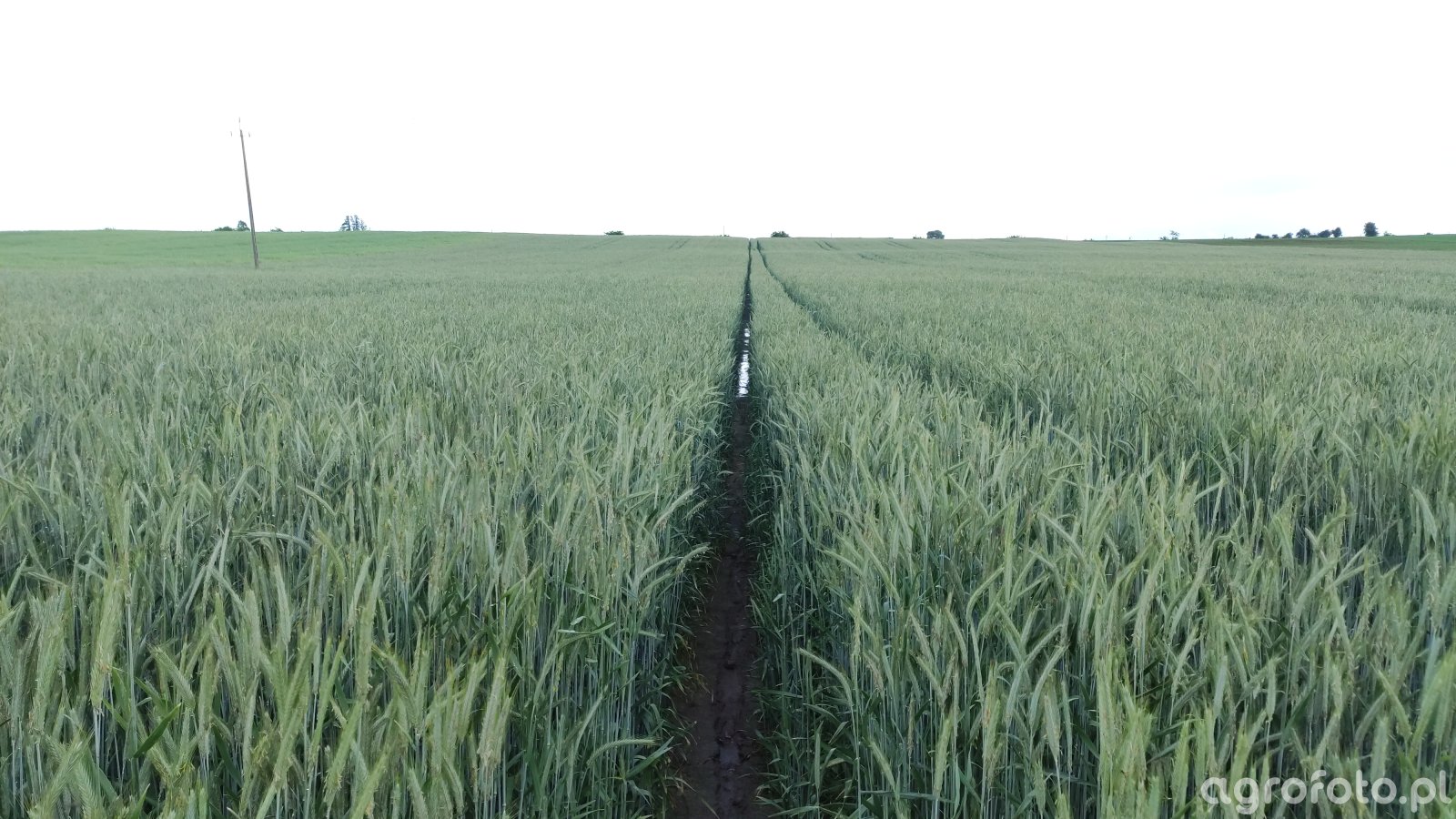

25.05.2024 żyto F2
tytanowyJanusz 5821 Opublikowano 26 Maja 2024 Ładne 👍 Ile kg/ha siane? Odnośnik do komentarza https://www.agrofoto.pl/forum/gallery/image/835679-zyto/#findComment-3118733
lobudek 247 Opublikowano 26 Maja 2024 2 godziny temu, tytanowyJanusz napisał: Ładne 👍 Ile kg/ha siane? Siane w granicy 80kg/ha. Było bardzo rzadkie, bo połowę obsady zredukowała jesienią ploniarka zbożówka. Na ten moment rokuje bardzo dobrze. Odnośnik do komentarza https://www.agrofoto.pl/forum/gallery/image/835679-zyto/#findComment-3118766
Patryk94 1 Opublikowano 30 Maja 2024 Jaka odmiana? Jaka klasa gleby? Odnośnik do komentarza https://www.agrofoto.pl/forum/gallery/image/835679-zyto/#findComment-3119455
lobudek 247 Opublikowano 30 Maja 2024 1 godzinę temu, Patryk94 napisał: Jaka odmiana? Jaka klasa gleby? To jest F2 zasiane swoim materiałem jako żyto po życie, odmiana berado. Klasa 3B. Odnośnik do komentarza https://www.agrofoto.pl/forum/gallery/image/835679-zyto/#findComment-3119484
mimi007 169 Opublikowano 30 Maja 2024 ciekawe jak będzie sypać, w ubiegłym roku miałem F2 serafini pomieszane z40% dankowskim C2 łan piękny pogoda dopisywała a sypało ledwo 5t , kłosy puste, kiedyś też tu gdzieś czytałem że u niektórych zdarzało się podobnie, z hybrydami sianymi w drugim roku, chodź może to od odmiany zależy... nie wiem .. Odnośnik do komentarza https://www.agrofoto.pl/forum/gallery/image/835679-zyto/#findComment-3119496
lobudek 247 Opublikowano 30 Maja 2024 10 minut temu, mimi007 napisał: ciekawe jak będzie sypać, w ubiegłym roku miałem F2 serafini pomieszane z40% dankowskim C2 łan piękny pogoda dopisywała a sypało ledwo 5t , kłosy puste, kiedyś też tu gdzieś czytałem że u niektórych zdarzało się podobnie, z hybrydami sianymi w drugim roku, chodź może to od odmiany zależy... nie wiem .. zobaczymy, dam znać ile sypło. Odnośnik do komentarza https://www.agrofoto.pl/forum/gallery/image/835679-zyto/#findComment-3119501
JakubC360_yt 1165 Opublikowano 30 Maja 2024 mimi007 napisał:ciekawe jak będzie sypać, w ubiegłym roku miałem F2 serafini pomieszane z40% dankowskim C2 łan piękny pogoda dopisywała a sypało ledwo 5t , kłosy puste, kiedyś też tu gdzieś czytałem że u niektórych zdarzało się podobnie, z hybrydami sianymi w drugim roku, chodź może to od odmiany zależy... nie wiem ..Nie ma po co mieszać hybrydy f2 z populacją, sama hybryda w sobie śmiało sypnie 5 ton na piachu i kłosów pustych nie ma. Sieje już któryś rok hybryde F2 i nie zaobserwowałem pustego kłosa a u ludzi co mają populacje zdarzają sie puste kłosy i żytka sypią po max 2-3 tony Odnośnik do komentarza https://www.agrofoto.pl/forum/gallery/image/835679-zyto/#findComment-3119503
mimi007 169 Opublikowano 30 Maja 2024 pusty kłos w populacji to przez ulewne deszcze podczas kwitnienia, a w hybrydzie po prostu genetyka odmiany może nie pozwolić na zapylenie, podobnie jak jest z kukurydza która posiejesz drugi raz, nie wytłumaczę na czym to stricte polega bo nie znam fachowo fizjologi roślin ale wtajemniczeni wiedzą o co chodzi, tak samo jak z drobiem kaczka mulard też nie wyda potomstwa, jaja będę puste czy brojlery, kończy się w którymś momencie linia krzyżowania i koniec. Z tymi pustymi kłosami to nie tak że macalem po polu w którym jest ziarno ale jeśli kosisz żyto które sypie 8t i masz z niego 30kulek słomy a kosisz po roku F2 które wygląda podobnie, pogoda napewno nie zaburzyła kwitnieinia (mam notatki co.i jak kiedy) a sypie ledwo 5, chodź słomy dalej jest tyle samo no to napewno nie jest to wina tych40% dodatku nasion populacji. Odnośnik do komentarza https://www.agrofoto.pl/forum/gallery/image/835679-zyto/#findComment-3119506
krilan06 3755 Opublikowano 30 Maja 2024 W zeszłym roku pierwszy raz posiałem F2. I zarazem ostatni - ładnie wyglądało, nie sypało Odnośnik do komentarza https://www.agrofoto.pl/forum/gallery/image/835679-zyto/#findComment-3119609
lobudek 247 Opublikowano 30 Maja 2024 7 minut temu, krilan06 napisał: W zeszłym roku pierwszy raz posiałem F2. I zarazem ostatni - ładnie wyglądało, nie sypało No zobaczymy, chociaż wygląda póki co bardzo dobrze, może być tak jak u Ciebie. Jednak jestem dobrej myśli. Odnośnik do komentarza https://www.agrofoto.pl/forum/gallery/image/835679-zyto/#findComment-3119610
rafto 38 Opublikowano 2 Czerwca 2024 Dnia 30.05.2024 o 22:39, lobudek napisał: No zobaczymy, chociaż wygląda póki co bardzo dobrze, może być tak jak u Ciebie. Jednak jestem dobrej myśli. Daj znać bo też jestem ciekawy jak będzie plonować Odnośnik do komentarza https://www.agrofoto.pl/forum/gallery/image/835679-zyto/#findComment-3120099
