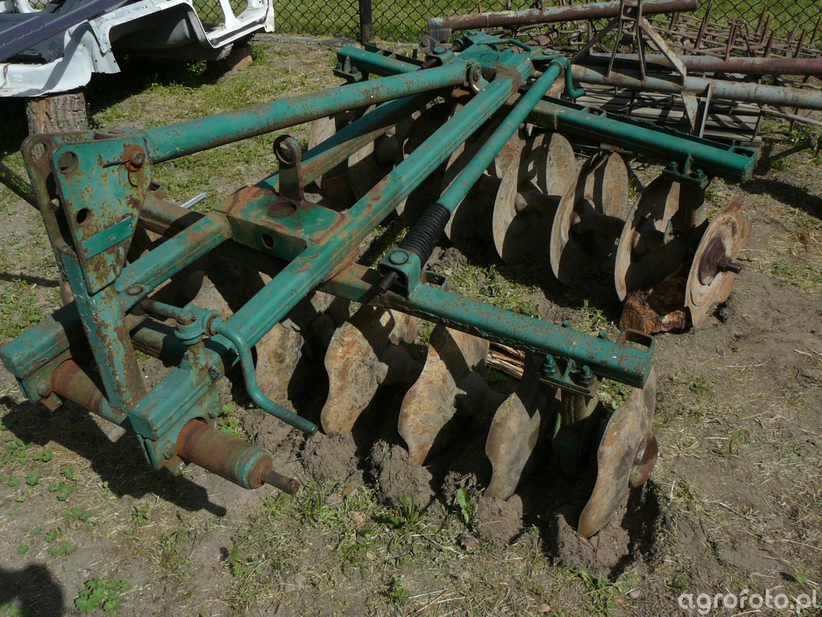

Remont Talerzówki
Famarol U240 rok produkcji 1974. Będę usuwał luzy, wymiana łożysk, wymiana talerzy, i nowy lakier.
Macie jakieś ciekawe pomysły na nowy kolor?

Trochę lat ma to wiadomo, że luzy się zrobiły i kosuje talerzówke. Poprzedni właściciel popodkładał płaskowniki pod ośke, przedłużył jedną łapę (tylnią prawą), dał inne rozmiary talerzy (mniejszy gdzie głębiej wchodziła, a większy gdzie płyciej). Testowałem ją w październiku to dawała sobie radę, ale wiadomo, że na jesień jest wilgotniej to lepiej jej wychodziła robota.

Ciągle się zastanawiałem, czy na tył gładkie czy uzębione. Ale dzięki waszym opiniom pójdą uzębione. Za lekka jest, aby talerz gładki się wbił w twardą glebę.

Za talerzówkę dałem 1900zł, miałem do sprzedającego 60km. Ogólnie te talerzówki czy te nowsze już na bolce, ciężko kupić, za fajne pieniądze, handlarze siedzą 24h/7. Słabe talerze się wywali, z gładkich, które mają dużą średnicę, zrobić uzębione.
Ale tak na szybko licząc:
-Brona talerzowa 2000zł, żeby coś taniej wyłapać to chyba będzie ciężej.
-16 talerzy uzebionych każdy po 80zł= 1280zł
-4 łożyska (łozysko 1213 takie na razie jedno wybiłem z jednej łapy) każde +-po 100zł=400zł
- podkład, farba +-400zł
-pierdoły jak nowe: odblaski ,śruby, bolce i zawleczki 200zł
no to tak wychodzi zaokrąglając 4080zł

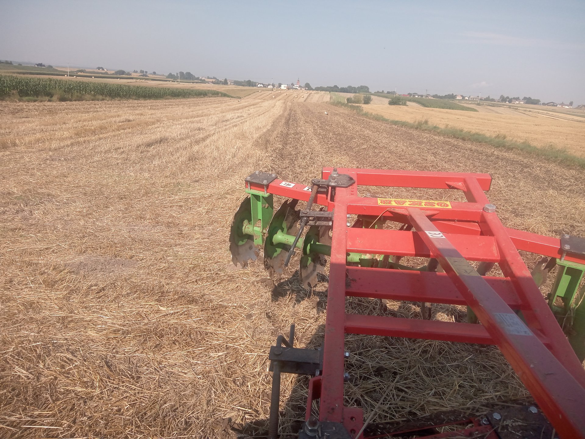

ze 3-4 lata temy za strumyka 2.7 m w ukladzie X zapłaciłem 4.5 tys teraz używke powinna mniej kosztować
Z 2 na 2.2 no zmiana nie powiem jest.
Ta w słomie pociętej to nie zrobi nic no chyba że będzie mokro to cośtam wejdzie.
Ale to nie będzie wymieszane.
Identyczna to jak mieliśmy to usztywniona była na stałe na full skos i podparta do ramy bo inaczej to wyginala się i du...a.
Ale z reguły to jeździła z krawężnikami.
Jak coś takiego to bardziej w X bym szedł.
Mały ciagnik z nią to jedzie non stop na skos.

Tzn raczej pisałem o talerzówce z początku tematu tej starej.
Twoja nie miałem to się nie wypowiem.
Aczkolwiek jak bogata słoma to ja wolę gruber bo taka jak w temacie to nie wejdzie.
Co do ustawienia hmm nie wiem jakoś tak nigdy mi się nie udawało i zawsze lekko skosowało ciągnik.🤔
Jednak z tych modeli szedłbym w x.
