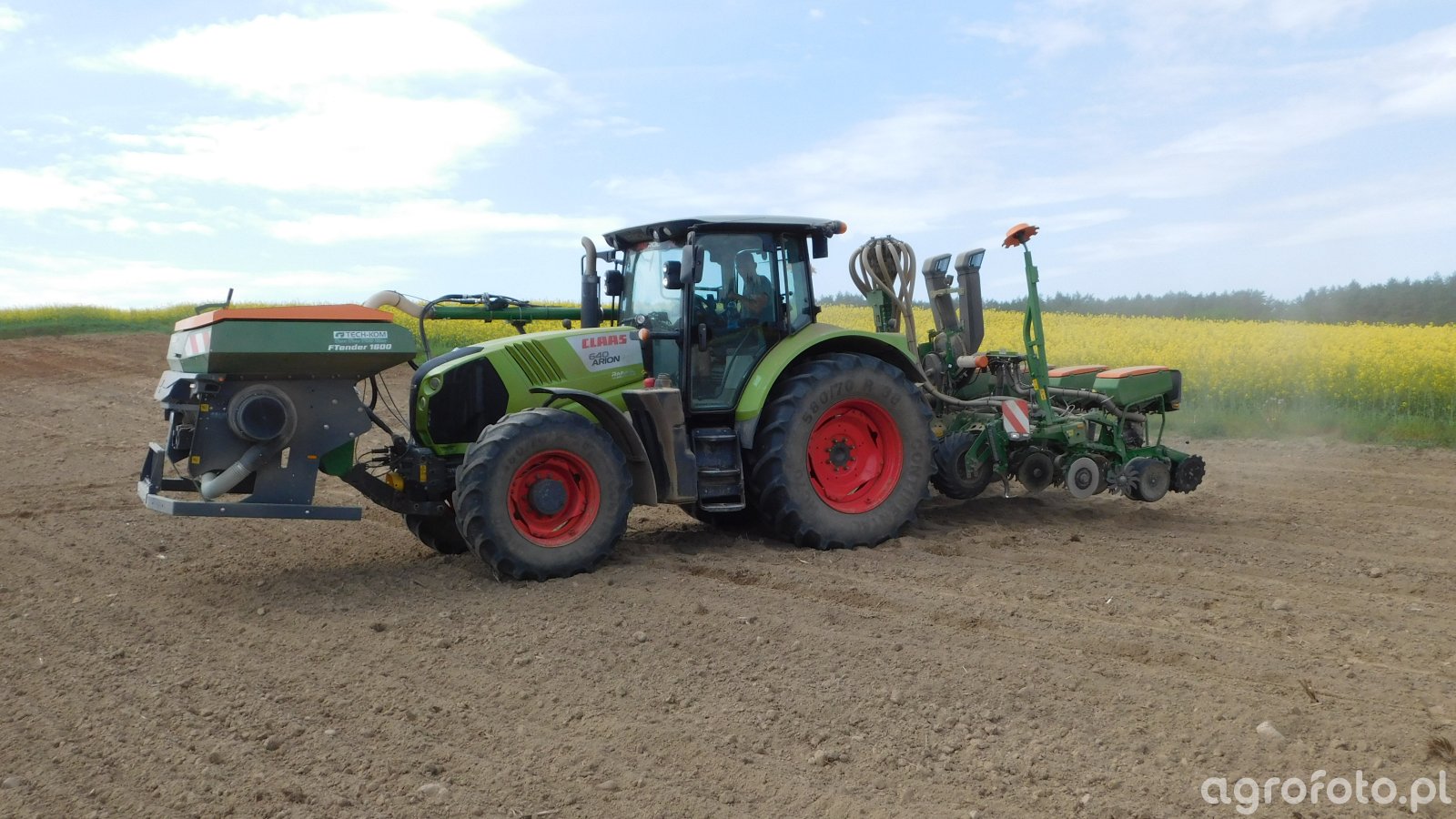

Siew 09.05, norma wysiewu 78 tys/ha, w tym roku zostało zasiane dokładnie 10.83 ha, z czego na kiszonkę planowane jest 6.66 ha, a z nawożenia to przedsiewnie poszło 200-250 kg/ha mocznika, a w podsiewacz 200 kg/ha Polifoski 6.
