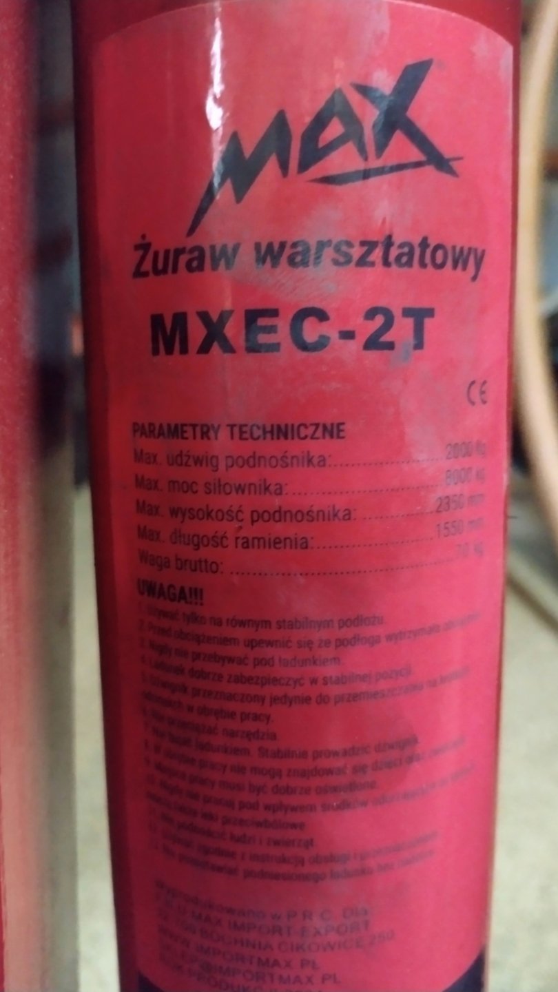

A takie że chcę sobie wiedzieć jaki :P bo testował i ma jakąś wyrobioną opinię o tym co akurat ma. Wiadomo że chińczyki ale można kupić za 600 i za 1200 zł jedne lepiej polecają inne słabiej bo maja jakies braki, są tez z tą szybszą pompą podwójną i zwykłe. Zarobkowo tym robić sie nie bedzie nawet i raz na sezon użyć przy jakiejś naprawie ale aby nie było kompletne bedziewie

Przepraszam że Ci nie odpisałem ale mam taki młyn ostatnio że nie było kiedy .w moim przypadku to wziąłem pierwszy lepszy tylko trzeba patrzeć bo te które tańsze to nie które mają przesyłkę po 200 zł i na jedno wychodzi. Ja wziąłem taki kosztował coś koło 700zł i 30 przesyłka jak dobrze pamiętam . Ja jestem. Zadowolony samemu za te pieniądze nie zrobisz .wykonanie całkiem ok.tylko śruby od razu warto wymienić bo te co są to mają 4.8 twardości . U mnie będzie używany sporadycznie ale to bardzo duże ułatwienie podczas remontów .

Pewnie masz rację 😉
