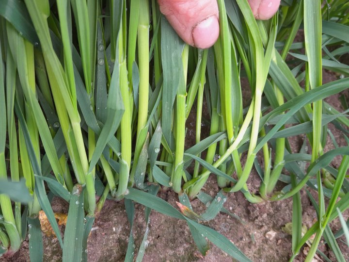

50 dzień od siewu. 4 dzień po odchwaszczeniu. Korzysta z aury i nawożenia
WitekRolnik 3927 Opublikowano 7 Kwietnia 2024 Bardzo pięknie wygląda Odnośnik do komentarza https://www.agrofoto.pl/forum/gallery/image/834346-owies-refleks-07042024/#findComment-3110921
semos 107 Opublikowano 7 Kwietnia 2024 czym odchwaszasz? Odnośnik do komentarza https://www.agrofoto.pl/forum/gallery/image/834346-owies-refleks-07042024/#findComment-3110924
Gość Opublikowano 7 Kwietnia 2024 Poszedł Gold w maksymalnej dawce 1,25l/ha. Ale mam obawy bo rzodkiew pokręcona ale jakby się trochę prostowała. Ma spory organ spichrzowy i będzie walczyć. Azot w ilości 100N robi robotę bo sąsiadów pszenżyta bledną 🤭 Dziś oczy cieszy, oby za parę tygodni o łzy nie przyprawiał Odnośnik do komentarza https://www.agrofoto.pl/forum/gallery/image/834346-owies-refleks-07042024/#findComment-3110936
Gość Opublikowano 19 Kwietnia 2024 Coś tam rośnie. Wczesny siew na plus. Potrzebna woda ale tej nie wiozą Odnośnik do komentarza https://www.agrofoto.pl/forum/gallery/image/834346-owies-refleks-07042024/#findComment-3112912
daron64 4737 Opublikowano 20 Kwietnia 2024 Dnia 7.04.2024 o 20:26, Agrest napisał: Poszedł Gold w maksymalnej dawce Często owies golden pryskalem i zawsze robił robotę. Dnia 7.04.2024 o 20:26, Agrest napisał: Azot w ilości 100N robi robotę bo sąsiadów pszenżyta bledną Zawsze jak udało się wcześnie posiać (czyli u mnie przed 15 marca), to jak pogoda była łaskawa, to na koniec kwietnia owies "doganiał" oziminy wyglądem. Odnośnik do komentarza https://www.agrofoto.pl/forum/gallery/image/834346-owies-refleks-07042024/#findComment-3112932
Gość Opublikowano 20 Kwietnia 2024 Ogólnie teraz pojaśniał w te chłody, bo azotu raczej jeszcze nie zjadł. A może kwestia nasłonecznienia Gold niby ok ale rzodkiew miała taki korzeń spichrzowy że ma się jej na życie. Ta na zdjęciu niby bardziej pokręcona, ale są takie co wystają pędem kwiatostanowym nad łan i próbują się bronić Po lewej to jasne to pszenżyto sąsiada Odnośnik do komentarza https://www.agrofoto.pl/forum/gallery/image/834346-owies-refleks-07042024/#findComment-3112944
Uziu92 9614 Opublikowano 20 Kwietnia 2024 jak pszenżyto po 50 a saletra była na pierwsza dawkę po 200 to co się dziwić. 1 Odnośnik do komentarza https://www.agrofoto.pl/forum/gallery/image/834346-owies-refleks-07042024/#findComment-3113080
Gość Opublikowano 24 Kwietnia 2024 W sobotę można by myśleć o skracaniu. Uprzedzam, nie jest tak gęsty, akurat zdjęcie w takim miejscu zrobiłem, że osypało się więcej nasion lub były podwójne. Odnośnik do komentarza https://www.agrofoto.pl/forum/gallery/image/834346-owies-refleks-07042024/#findComment-3113780
Gość Opublikowano 2 Czerwca 2024 Wczoraj i dziś dostał pięknie deszczu. Olbrzymia redukcja w obsadzie i dolnych ziaren w wiesze, ale na 5 z 8ha jeszcze jest nadzieja na zwrot kosztów. Zdjęcie w najlepszym miejscu Odnośnik do komentarza https://www.agrofoto.pl/forum/gallery/image/834346-owies-refleks-07042024/#findComment-3120132
JarekBazydlo 3008 Opublikowano 2 Czerwca 2024 Owies i w tym roku pewnie bedzie płacił dobrze. U nas w okokicy duzo owsa wypaliło 1 Odnośnik do komentarza https://www.agrofoto.pl/forum/gallery/image/834346-owies-refleks-07042024/#findComment-3120140
Gość Opublikowano 2 Czerwca 2024 U nas kto ma na 3 klasie to nie są złe. Mój na 4-6 Oby i po 120 był to może nakłady odda Odnośnik do komentarza https://www.agrofoto.pl/forum/gallery/image/834346-owies-refleks-07042024/#findComment-3120143
JarekBazydlo 3008 Opublikowano 2 Czerwca 2024 U nas na takiej klasie nikt nie sieje owsa. Najczęściej na tych slabych piaskach. Do tego ilość koni w okolicy mocno się podniosła to beda i paszowego szukac Odnośnik do komentarza https://www.agrofoto.pl/forum/gallery/image/834346-owies-refleks-07042024/#findComment-3120150
Gość Opublikowano 2 Czerwca 2024 Tu jeśli wody nie braknie to powinien zrobić gęstość. Niska obsada a azotu dużo. Zawartość łuski w odmianie też raczej z niższych Odnośnik do komentarza https://www.agrofoto.pl/forum/gallery/image/834346-owies-refleks-07042024/#findComment-3120160
JarekBazydlo 3008 Opublikowano 2 Czerwca 2024 To tak jak u mnie ale pożyjemy zobaczymy. Kilka hekatrow jest wiec powinno byc z 30t Odnośnik do komentarza https://www.agrofoto.pl/forum/gallery/image/834346-owies-refleks-07042024/#findComment-3120165
