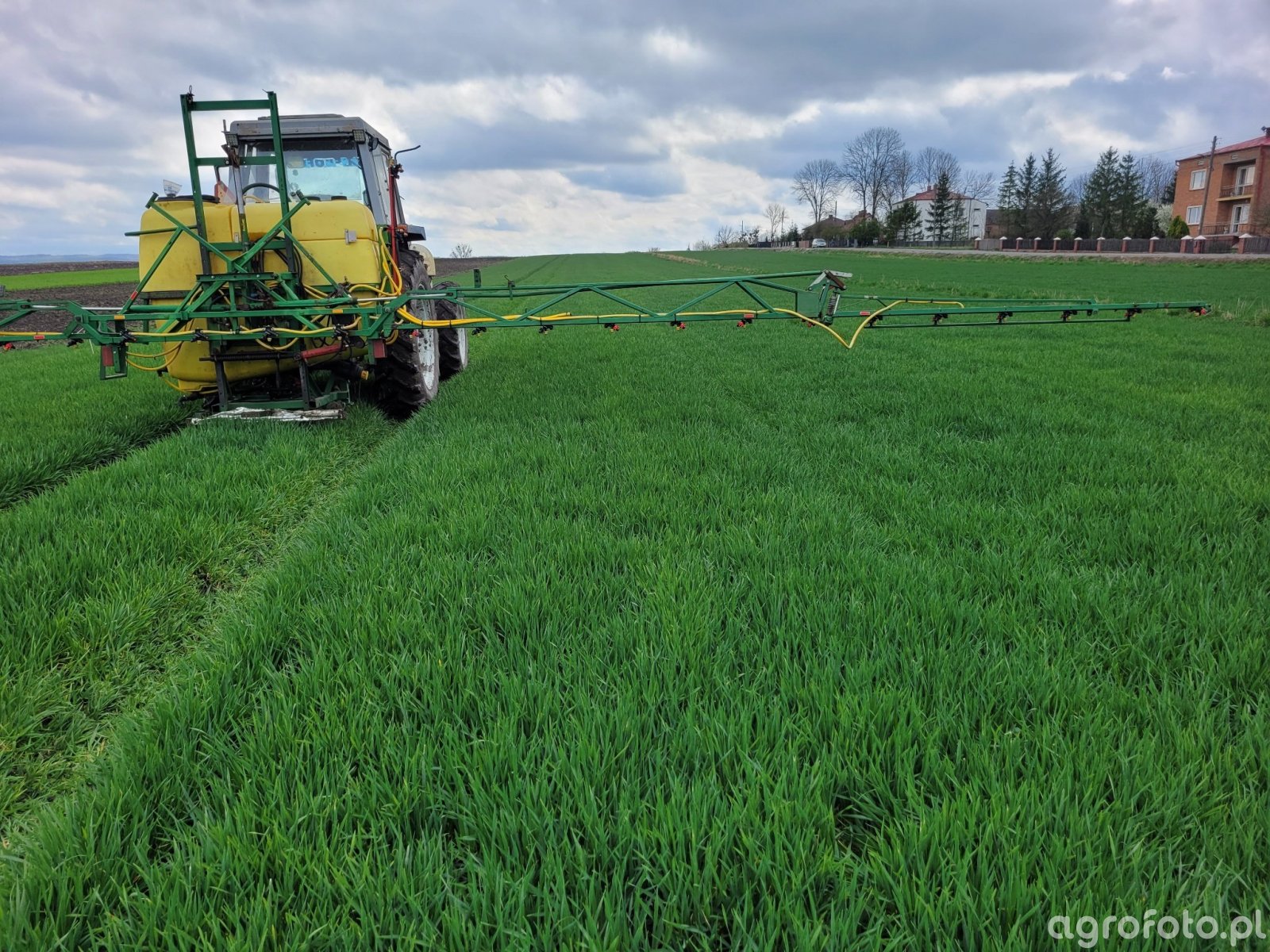

redbull 73 Opublikowano 4 Kwietnia 2024 jakie środki? Odnośnik do komentarza https://www.agrofoto.pl/forum/gallery/image/834255-jeczmien-ozimy-sandra/#findComment-3110428
ovi 244 Opublikowano 4 Kwietnia 2024 Cyprodonil 400gr + Proktionazol 160gr + Medax max 0,7kg. Dawki funkicydu troche okrojone bo stanowisko po rzepaku Odnośnik do komentarza https://www.agrofoto.pl/forum/gallery/image/834255-jeczmien-ozimy-sandra/#findComment-3110435
BQK123 64 Opublikowano 5 Kwietnia 2024 Podobno żeby cyprodynil działał trzeba dać minimum 600g Odnośnik do komentarza https://www.agrofoto.pl/forum/gallery/image/834255-jeczmien-ozimy-sandra/#findComment-3110511
FarmerDyzio 1416 Opublikowano 5 Kwietnia 2024 sam cyprodynil czy w mieszance te 600g? Odnośnik do komentarza https://www.agrofoto.pl/forum/gallery/image/834255-jeczmien-ozimy-sandra/#findComment-3110512
ovi 244 Opublikowano 5 Kwietnia 2024 BQK123 napisał: Podobno żeby cyprodynil działał trzeba dać minimum 600g Dałem 400gr substancii czynnej czyli około 0,55kgBQK123 napisał: Podobno żeby cyprodynil działał trzeba dać minimum 600g Dałem 400gr substancii czynnej czyli około 0,55kg Odnośnik do komentarza https://www.agrofoto.pl/forum/gallery/image/834255-jeczmien-ozimy-sandra/#findComment-3110515
BQK123 64 Opublikowano 5 Kwietnia 2024 To generalnie na bogato. Ile zł/ha ? Odnośnik do komentarza https://www.agrofoto.pl/forum/gallery/image/834255-jeczmien-ozimy-sandra/#findComment-3110522
Sadek 1581 Opublikowano 5 Kwietnia 2024 Co tam białego jest pod opryskiwaczem 🤔🤔. Odnośnik do komentarza https://www.agrofoto.pl/forum/gallery/image/834255-jeczmien-ozimy-sandra/#findComment-3110535
ovi 244 Opublikowano 5 Kwietnia 2024 BQK123 napisał: To generalnie na bogato. Ile zł/ha ? unix 116zł protiokonazol 0,6l 60zł Resztki folii po pryskaniu na płatek z tamtego roku Odnośnik do komentarza https://www.agrofoto.pl/forum/gallery/image/834255-jeczmien-ozimy-sandra/#findComment-3110577
