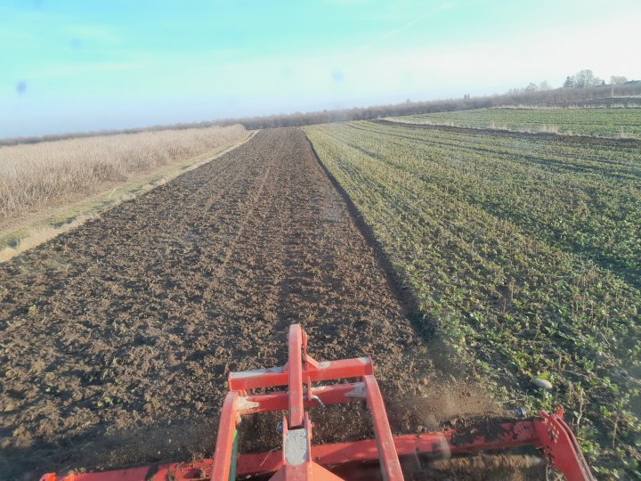

głebiej szkoda pług wpuszczać bo żwirownia
ŻakowskiSławomir 527 Opublikowano 29 Lutego 2024 jakim pługiem orane ? na ile cm? Odnośnik do komentarza https://www.agrofoto.pl/forum/gallery/image/833382-orka-poplonu/#findComment-3103421
Gość Opublikowano 29 Lutego 2024 Pytanie po co tu wogóle był pług? Odnośnik do komentarza https://www.agrofoto.pl/forum/gallery/image/833382-orka-poplonu/#findComment-3103432
tytanowyJanusz 5350 Opublikowano 29 Lutego 2024 Dokładnie, zrobił bym 2x talerzowką i siew w to 😎 Odnośnik do komentarza https://www.agrofoto.pl/forum/gallery/image/833382-orka-poplonu/#findComment-3103434
Gość Opublikowano 29 Lutego 2024 Po co dwa? Raz płytko i siew, a jeszcze lepiej agregat i siewnik jednym przejazdem Odnośnik do komentarza https://www.agrofoto.pl/forum/gallery/image/833382-orka-poplonu/#findComment-3103436
Matey 1025 Opublikowano 29 Lutego 2024 Chciałem w to bezpośrednio agregatem uprawowo siewnym na redlicy talerzowej siać, ale tatko źle mnie zrozumiał i się rozpędził z oraniem Po drugie mam pewne opory przed uprawa bezorkowa sama talerzowka na głębokość +/-10cm, może niepotrzebnie? Odnośnik do komentarza https://www.agrofoto.pl/forum/gallery/image/833382-orka-poplonu/#findComment-3103445
Gość Opublikowano 29 Lutego 2024 Ja dwa tygodnie temu siałem w tak stalerzowany poplon. Tylko w sierpniu przed siewem międzyplonu była wykonana orka Odnośnik do komentarza https://www.agrofoto.pl/forum/gallery/image/833382-orka-poplonu/#findComment-3103448
szymon09875 14861 Opublikowano 29 Lutego 2024 17 minut temu, Matey napisał: Chciałem w to bezpośrednio agregatem uprawowo siewnym na redlicy talerzowej siać, ale tatko źle mnie zrozumiał i się rozpędził z oraniem Po drugie mam pewne opory przed uprawa bezorkowa sama talerzowka na głębokość +/-10cm, może niepotrzebnie? Tu orka też chyba głębiej nie była robiona ? Odnośnik do komentarza https://www.agrofoto.pl/forum/gallery/image/833382-orka-poplonu/#findComment-3103454
Matey 1025 Opublikowano 29 Lutego 2024 17 minut temu, Agrest napisał: Ja dwa tygodnie temu siałem w tak stalerzowany poplon. Tylko w sierpniu przed siewem międzyplonu była wykonana orka Siałem już oziminy po łubinie bezposrednio. Samosiewy po kombajnie wyrosły prawie w kolano a i tak agregat mi robote zrobił. Jeden kawałek zostawię chyba pod grykę po poplonie z rzodkwi i tam spróbuję chyba bezpośrednio wsiac. 7 minut temu, szymon09875 napisał: Tu orka też chyba głębiej nie była robiona ? Po zdjęciu może tak się wydawać, tu jest robota na limiciebo miejscami już żwirek lekko się pokazuje. Zmierzę jutro jak trzeba, ale ok 20 cm bedzie 1 Odnośnik do komentarza https://www.agrofoto.pl/forum/gallery/image/833382-orka-poplonu/#findComment-3103464
