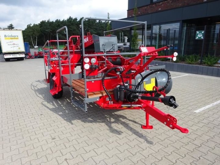

martin_3512 50 Opublikowano 4 Lutego 2024 1 godzinę temu, Piotruniu25 napisał: Co tu będziesz przerabiał? Muszę przesunąć pług pod nową taśmę odsiewającą która ma 146 prętów, oryginalna miała 148. Zamiast zbiornika zamontować podest, dołożyć workownice i trochę spowolnić taśmy Odnośnik do komentarza https://www.agrofoto.pl/forum/gallery/image/832906-remont-i-modernizacja-bolka/#findComment-3099422

bratrolnika 29015 Opublikowano 5 Lutego 2024 nie, pewnie na podeście będzie ktoś stał i przesypywał ziemniaki gablami na przyczepę jadącą obok🤦♂️ 7 Odnośnik do komentarza https://www.agrofoto.pl/forum/gallery/image/832906-remont-i-modernizacja-bolka/#findComment-3099440
tytanowyJanusz 5113 Opublikowano 5 Lutego 2024 Do takich przeróbek lepsza by była większa Anka, tutaj niewielki ten podest będzie, co rusz będzie przystanek na rozładunek worków Odnośnik do komentarza https://www.agrofoto.pl/forum/gallery/image/832906-remont-i-modernizacja-bolka/#findComment-3099458
Sylwekx25 6274 Opublikowano 5 Lutego 2024 bratrolnika napisał: nie, pewnie na podeście będzie ktoś stał i przesypywał ziemniaki gablami na przyczepę jadącą obok🤦♂️ Do koszyków i na wóz. Taka kopaczka w wersji bez zbierania na kolanach 😜 3 Odnośnik do komentarza https://www.agrofoto.pl/forum/gallery/image/832906-remont-i-modernizacja-bolka/#findComment-3099459
rolniku360 269 Opublikowano 5 Lutego 2024 Bolkiem nie tylko ziemniaka można kopać więc nie wiem z czego te śmiechy 1 Odnośnik do komentarza https://www.agrofoto.pl/forum/gallery/image/832906-remont-i-modernizacja-bolka/#findComment-3099494
martin_3512 50 Opublikowano 5 Lutego 2024 1 godzinę temu, rolniku360 napisał: Bolkiem nie tylko ziemniaka można kopać więc nie wiem z czego te śmiechy Tak ziemniaki, konkretnie to młode ziemniaki. Posadziłem na jesieni też czosnek w rozstawie mniej więcej 65-70 cm z myślą aby spróbować kopać to bolkiem. Nie spotkałem się aby jeszcze ktoś to robił także spróbuje. Trochę boję się że może się poobijać dlatego mam kilka patentów do przeróbki jeszcze. A podest zobaczymy, wydaje mi się że wystarczy wielkość, podejrzałem jak wygląda nowy bolko s i chcę zrobić podobnie Odnośnik do komentarza https://www.agrofoto.pl/forum/gallery/image/832906-remont-i-modernizacja-bolka/#findComment-3099506
