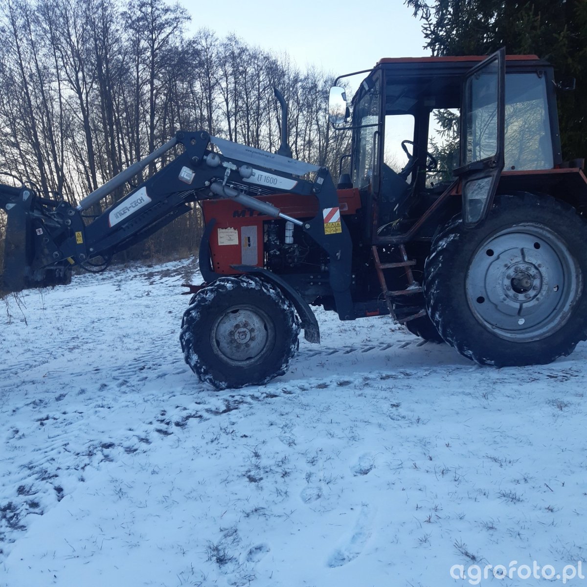

U mnie w poniedziałek było -17 rano . Miałem czas więc grzałka do kontaktu i pewnie z godzinkę się grzał.Po tym czasie głowica cieplutka.. część bloku też i zapalił jak w lato.  Grzałka to najlepsze co mogli tutaj wymyśleć .Jedyne co bym dodał do tej grzałki to jakąś pompkę żeby trochę mieszała płyn to może trochę szybciej by się to nagrzewało :)  Nie cierpi ani rozrusznik ani akumulator. Bez grzałki na takim mrozie nie wyobrażam sobie żeby go zapalić(świecę mam ale chyba nie działa) ...no chyba że bym mu podpiął prostownik z rozruchem to może prędzej bo sam akumulator zaraz by się rozładował bo kręcić kręci tylko mtz jednak potrzebuje jak jest zimno trochę tego kręcenia żeby załapać...
Pod tą fotką robiłem mały eksperyment jak się nagrzewa i w jakim czasie głowica blok i sama grzałka. Wtedy może mrozu nie było ale widać że swoje zadania spełnia. Muszę to samo powtórzyć  na dużym mrozie tylko najpierw musze kupić termometr bo ten nie mierzy ujemnej temperatury.
