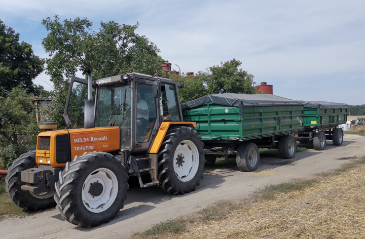

Nowe koła zastąpiły stare 11.5/80/15.3
FarmerDyzio 1386 Opublikowano 13 Listopada 2023 jaki to rozmiar bo słabo widać Odnośnik do komentarza https://www.agrofoto.pl/forum/gallery/image/831443-nowe-kola-do-d47/#findComment-3080459
Strongman 5013 Opublikowano 13 Listopada 2023 (edytowane) Za wąziutkie Panie. Choć aby 315 były a tak strasznie bendą się zapadać. Edytowane 13 Listopada 2023 przez Strongman Odnośnik do komentarza https://www.agrofoto.pl/forum/gallery/image/831443-nowe-kola-do-d47/#findComment-3080462
izydor6280 1323 Opublikowano 13 Listopada 2023 mam 245 i są zdecydowanie za niskie, czuć dużą różnicę w toczeniu po zmianie z 20 cali Odnośnik do komentarza https://www.agrofoto.pl/forum/gallery/image/831443-nowe-kola-do-d47/#findComment-3080463
Strongman 5013 Opublikowano 13 Listopada 2023 Ta opona jest niższa niż standardowa rolnicza pewnie z 5 cm przyczepa będzie niższa. Pod fenda będzie dobra 55km/h i będzie chodzić a standardowa zrobi bum. Odnośnik do komentarza https://www.agrofoto.pl/forum/gallery/image/831443-nowe-kola-do-d47/#findComment-3080464
Gość Opublikowano 13 Listopada 2023 Jaka cena i gdzie kupiona? Odnośnik do komentarza https://www.agrofoto.pl/forum/gallery/image/831443-nowe-kola-do-d47/#findComment-3080466
przybyslawice5211 673 Opublikowano 13 Listopada 2023 265/70r17,5 jest u mnie tej samej wysokości co opona 11,5-15 Odnośnik do komentarza https://www.agrofoto.pl/forum/gallery/image/831443-nowe-kola-do-d47/#findComment-3080467
Strongman 5013 Opublikowano 13 Listopada 2023 Jest niższa napewno,nie dużo ale jest Odnośnik do komentarza https://www.agrofoto.pl/forum/gallery/image/831443-nowe-kola-do-d47/#findComment-3080469
zyher 33 Opublikowano 13 Listopada 2023 to jaki rozmiar polecacie do d 47 ? Odnośnik do komentarza https://www.agrofoto.pl/forum/gallery/image/831443-nowe-kola-do-d47/#findComment-3080474
jaco512 1460 Opublikowano 13 Listopada 2023 265,315mm na feldze 19,5 lub 22,5 1 Odnośnik do komentarza https://www.agrofoto.pl/forum/gallery/image/831443-nowe-kola-do-d47/#findComment-3080479
Strongman 5013 Opublikowano 13 Listopada 2023 (edytowane) Brigstone 315/45/22,5 M749 takie kapcie to i po 10t wytrzymują ładunku bez przyczepy choć nisko profilowe i pod fenda można zapinać i 55 jeździć z ładunkiem. O tak wyglondają , pierwsze ogłoszenie z google ale trzeba szukać tanszych. https://oponyciezarowe.pl/315-45r22-5-bridgestone-m749-opony-ciezarowe-uzywane-4szt-id-k8335m.html?gclid=Cj0KCQiAr8eqBhD3ARIsAIe-buOCddjXGfPwcOSSDcZbflXZrrjj0-NdjQpffREmjOjgBDRXr1xYcX0aAn2fEALw_wcB 1 godzinę temu, zyher napisał: to jaki rozmiar polecacie do d 47 ? Edytowane 13 Listopada 2023 przez Strongman Odnośnik do komentarza https://www.agrofoto.pl/forum/gallery/image/831443-nowe-kola-do-d47/#findComment-3080489
mikcom20 195 Opublikowano 13 Listopada 2023 FarmerDyzio napisał:jaki to rozmiar bo słabo widać 265/70/17.5Strongman napisał: Ta opona jest niższa niż standardowa rolnicza pewnie z 5 cm przyczepa będzie niższa. Pod fenda będzie dobra 55km/h i będzie chodzić a standardowa zrobi bum. Ta opona jest wyższa od 11.5 albundy1 napisał: Jaka cena i gdzie kupiona? felga nowa 400zł opona z pobliskiej wulkanizacja przybyslawice5211 napisał: 265/70r17,5 jest u mnie tej samej wysokości co opona 11,5-15 265 jest troszkę wyższaStrongman napisał: Jest niższa napewno,nie dużo ale jest Nie dużo ale 265 jest wyższa od 11.5 Odnośnik do komentarza https://www.agrofoto.pl/forum/gallery/image/831443-nowe-kola-do-d47/#findComment-3080505
Strongman 5013 Opublikowano 13 Listopada 2023 jest niższa delikatnie bo ja tym handlowałem i wiem i kropka. Odnośnik do komentarza https://www.agrofoto.pl/forum/gallery/image/831443-nowe-kola-do-d47/#findComment-3080507
mikcom20 195 Opublikowano 13 Listopada 2023 No 11.5/80-15.3 jest delikatnie niższa, zgadzam się Odnośnik do komentarza https://www.agrofoto.pl/forum/gallery/image/831443-nowe-kola-do-d47/#findComment-3080509
Strongman 5013 Opublikowano 13 Listopada 2023 Jest wyższa niż te co kupiłeś. Odnośnik do komentarza https://www.agrofoto.pl/forum/gallery/image/831443-nowe-kola-do-d47/#findComment-3080511
mikcom20 195 Opublikowano 13 Listopada 2023 nie będę się kopał z koniem Odnośnik do komentarza https://www.agrofoto.pl/forum/gallery/image/831443-nowe-kola-do-d47/#findComment-3080512
Strongman 5013 Opublikowano 13 Listopada 2023 (edytowane) to to 10 a nie 11.5 Tak wyglonda różnica pomiedzy 11,5 a tymi tirowymi ze zdjecia Edytowane 13 Listopada 2023 przez Strongman Odnośnik do komentarza https://www.agrofoto.pl/forum/gallery/image/831443-nowe-kola-do-d47/#findComment-3080514

mikcom20 195 Opublikowano 13 Listopada 2023 Strongman napisał: to to 10 a nie 11.5 Tak wyglonda różnica pomiedzy 11,5 a tymi tirowymi ze zdjecia powiększ sobie zdjęcie i odczytaj rozmiar Odnośnik do komentarza https://www.agrofoto.pl/forum/gallery/image/831443-nowe-kola-do-d47/#findComment-3080519
Strongman 5013 Opublikowano 13 Listopada 2023 (edytowane) Wiem ale to się nie zgadza ta tirowska jest mniejsza. Edytowane 13 Listopada 2023 przez Strongman Odnośnik do komentarza https://www.agrofoto.pl/forum/gallery/image/831443-nowe-kola-do-d47/#findComment-3080520
mikcom20 195 Opublikowano 13 Listopada 2023 Niech Ci będzie 🤣 Odnośnik do komentarza https://www.agrofoto.pl/forum/gallery/image/831443-nowe-kola-do-d47/#findComment-3080522
szymon09875 14886 Opublikowano 13 Listopada 2023 45 minut temu, Strongman napisał: jest niższa delikatnie bo ja tym handlowałem i wiem i kropka. 245 jest niższa. Miałem takie i było chyba 4 czy 5 cm różnicy średnicy. Czyli 2-2.5 cm przyczepa była niższa Odnośnik do komentarza https://www.agrofoto.pl/forum/gallery/image/831443-nowe-kola-do-d47/#findComment-3080526
Strongman 5013 Opublikowano 13 Listopada 2023 Może wchodzić w grę bieżnikowanie o którym ktoś mógł skłamać Odnośnik do komentarza https://www.agrofoto.pl/forum/gallery/image/831443-nowe-kola-do-d47/#findComment-3080527
mikcom20 195 Opublikowano 13 Listopada 2023 opony używane nie nalewane Odnośnik do komentarza https://www.agrofoto.pl/forum/gallery/image/831443-nowe-kola-do-d47/#findComment-3080531
panczo1922 806 Opublikowano 14 Listopada 2023 U mnie D47 na oponach 315 22,5cala wygląda tak: Odnośnik do komentarza https://www.agrofoto.pl/forum/gallery/image/831443-nowe-kola-do-d47/#findComment-3080558
mikcom20 195 Opublikowano 14 Listopada 2023 mieści się do ramy? Czy ET przesunięty? Odnośnik do komentarza https://www.agrofoto.pl/forum/gallery/image/831443-nowe-kola-do-d47/#findComment-3080666
