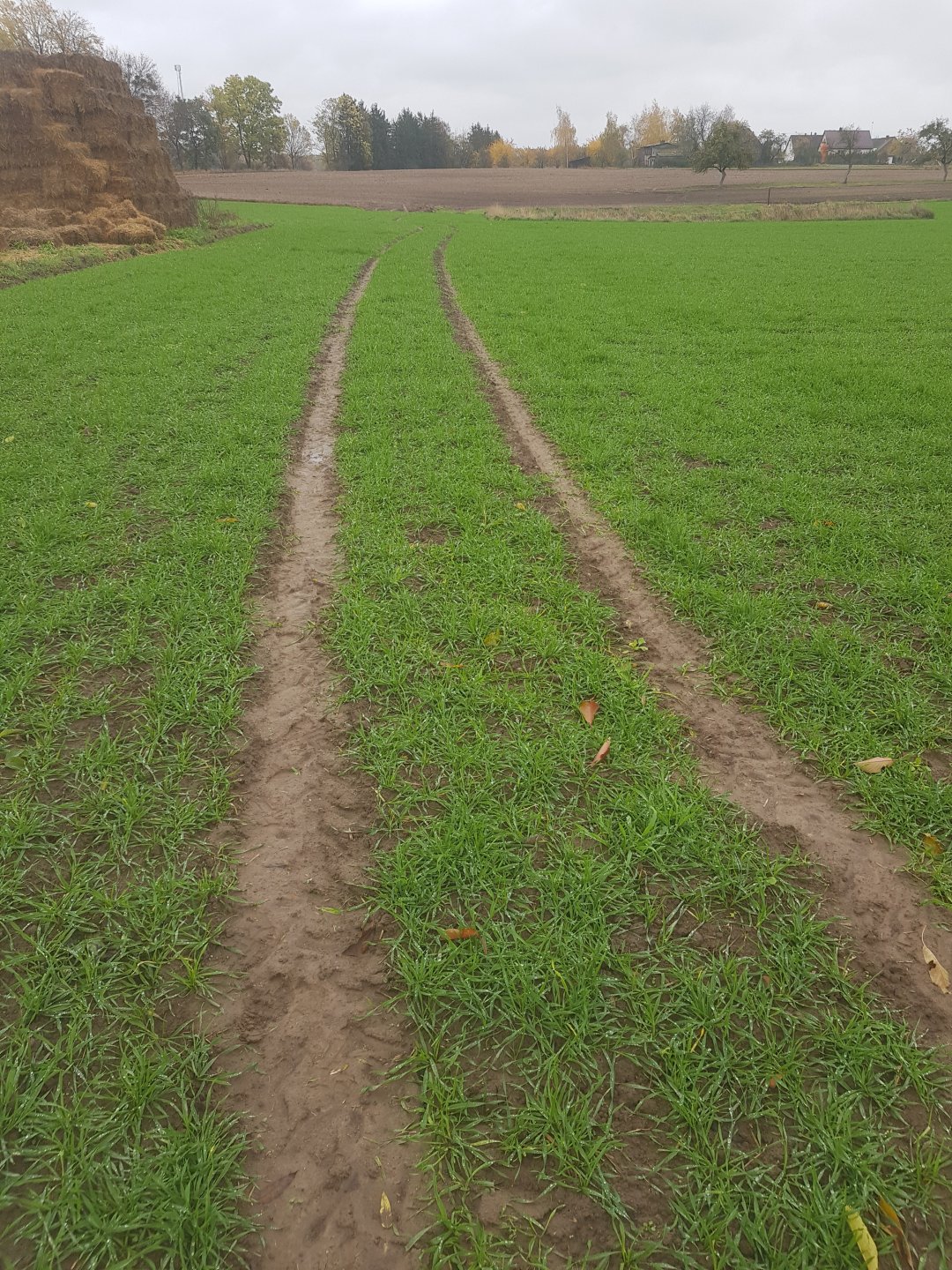

SamaPrawda 584 Opublikowano 3 Listopada 2023 Aktywnyrolnik7245 napisał: I jak ta różnica się objawia 🤔 12 minut temu, yacenty napisał: jakość siewu ma gigantyczne znaczenie. mimo że mi się wydaje że już mam bardzo dobry siew to w tym roku mam posiany jęczmień po rzepaku. w rzepaku 14 dni przed siewem oprysk glifo. uprawa gruberem pole uprawione idealnie, że aż szkoda było wjeżdżać uprawowo siewnym. drugie pole siew po pszenicy, uprawa gruberem i już pierdolnik na polu. posiane tak samo ustawionym zestawem uprawowo siewnym. jest przepaść. na oko 3 tygodnie różnicy w terminie siewu. oba pole te same odmiany, tak samo ustawione maszyny Siałem z znajomym przez granice pszenżyto w tym samym czasie, on siewnikiem stopkowym ja redlicą dwutalerzową z kółkiem dogniatającym, u mnie na polu było zielono a u niego wychodziło plackami. Odnośnik do komentarza https://www.agrofoto.pl/forum/gallery/image/831206-rotondo-siew-135-kg-ha/page/2/#findComment-3078593

Gość Opublikowano 3 Listopada 2023 U mnie się nie sprawdza rzadki siew , zboża się tak nie krzewią . Ale pisze szczerze jak robię , nie wstydzę się tego I nie udaje żeby przypodobać się reszcie Odnośnik do komentarza https://www.agrofoto.pl/forum/gallery/image/831206-rotondo-siew-135-kg-ha/page/2/#findComment-3078613

Gość Opublikowano 3 Listopada 2023 10 minut temu, Leszy napisał: Jak to się nie krzewią? To może wcześniej zasiać. Gdzie ty konkretnie mieszkasz? No coś tam się krzewią , ale docelowo obsada kłosów wychodzi i tak niska , a jak zasieje gęściej widać od razu różnice Łódzkie 🙂 Odnośnik do komentarza https://www.agrofoto.pl/forum/gallery/image/831206-rotondo-siew-135-kg-ha/page/2/#findComment-3078616
tommy66692 2531 Opublikowano 3 Listopada 2023 14 minut temu, Aktywnyrolnik7245 napisał: U mnie się nie sprawdza rzadki siew , zboża się tak nie krzewią . Ale pisze szczerze jak robię , nie wstydzę się tego I nie udaje żeby przypodobać się reszcie Ja w tym roku zaprawiany swój materiał i siew w granicach 130 kg się kręcił zależy od odmiany i MTZ, celowałem w 300 sztuk i teraz wiem że było to o wiele za gęsto, śmiało trzeba było schodzić do 220 sztuk Odnośnik do komentarza https://www.agrofoto.pl/forum/gallery/image/831206-rotondo-siew-135-kg-ha/page/2/#findComment-3078617
Gość Opublikowano 4 Listopada 2023 10 godzin temu, tommy66692 napisał: Ja w tym roku zaprawiany swój materiał i siew w granicach 130 kg się kręcił zależy od odmiany i MTZ, celowałem w 300 sztuk i teraz wiem że było to o wiele za gęsto, śmiało trzeba było schodzić do 220 sztuk Ale jaki rodzaj gleby u Ciebie ? Odnośnik do komentarza https://www.agrofoto.pl/forum/gallery/image/831206-rotondo-siew-135-kg-ha/page/2/#findComment-3078634
tommy66692 2531 Opublikowano 4 Listopada 2023 3-4 klasa glina Odnośnik do komentarza https://www.agrofoto.pl/forum/gallery/image/831206-rotondo-siew-135-kg-ha/page/2/#findComment-3078637

krilan06 3389 Opublikowano 4 Listopada 2023 Tadeus siany 22 września 180kg/ha swoim materiałem C2 - mtz nie mierzyłem ale ziarno bardzo grube 1 Odnośnik do komentarza https://www.agrofoto.pl/forum/gallery/image/831206-rotondo-siew-135-kg-ha/page/2/#findComment-3078642
Gość Opublikowano 4 Listopada 2023 No i nie jest jakoś bardzo gęsty , podobnie jak moje siane około 200 kg @krilan06Poznaniakiem 2,7 siejesz ? Pod jakie lance robisz ścieżki ? Odnośnik do komentarza https://www.agrofoto.pl/forum/gallery/image/831206-rotondo-siew-135-kg-ha/page/2/#findComment-3078644

krilan06 3389 Opublikowano 4 Listopada 2023 Tak, pod 11m Odnośnik do komentarza https://www.agrofoto.pl/forum/gallery/image/831206-rotondo-siew-135-kg-ha/page/2/#findComment-3078646
Chłoporobotnik 8986 Opublikowano 4 Listopada 2023 3 minuty temu, Leszy napisał: Mniej siejesz to masz mniej noszenia worków Ja nawet workami do siewnika nie sypię bo w Kutnowiaku bardzo głęboka ta skrzynia, dopiero w tym roku siejąc u gościa pszenicę to ją zasypałem może do połowy. Mieszanki czy jęczmienia ozimego 30kg to ledwo dno zakrywało. Jak obsiewam wszystko zbożem to sieję do 150kg rocznie u siebie, jeszcze zależy jakie zboże bo jak wszystko pszenicą to nawet więcej trochę ale to zależy czy sieję w danym roku kukurydzę. Odnośnik do komentarza https://www.agrofoto.pl/forum/gallery/image/831206-rotondo-siew-135-kg-ha/page/2/#findComment-3078647
Gość Opublikowano 4 Listopada 2023 16 minut temu, krilan06 napisał: Tak, pod 11m Jak to robisz że wychodzi 11 m ? Odnośnik do komentarza https://www.agrofoto.pl/forum/gallery/image/831206-rotondo-siew-135-kg-ha/page/2/#findComment-3078650
robi57362 2830 Opublikowano 4 Listopada 2023 normalnie zaczyna pewnie połowa siewnika i co 4 przejazd robi sciezki Odnośnik do komentarza https://www.agrofoto.pl/forum/gallery/image/831206-rotondo-siew-135-kg-ha/page/2/#findComment-3078656
krilan06 3389 Opublikowano 4 Listopada 2023 Każde pole zaczynam połową siewnika siać Odnośnik do komentarza https://www.agrofoto.pl/forum/gallery/image/831206-rotondo-siew-135-kg-ha/page/2/#findComment-3078659
