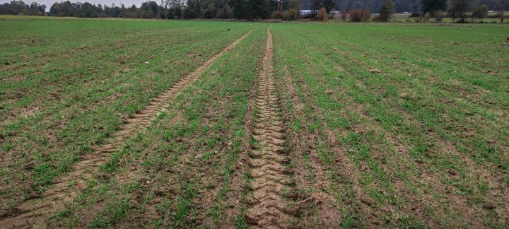

JakubC360_yt 1079 Opublikowano 2 Listopada 2023 (edytowane) Ciągle się zastanawiam, co wy robicie siejąc tak mało kg na hektar że z takiego zboża się robi łąka 🙄 U siebie siałem tadeusa 24-26.09 190kg/ha, obsada 330 roślin na m2, mtn 52g i na chwilę obecną cudu na polu nie ma, średnio po 2 rozkrzewienia ma ale wizualnie wydaje się na rzadkie, choć wiem, że z jesieni pszenżyto nie musi wyglądać cudnie, lepiej niech będzie rzadsze moim zdaniem niż za gęste Tutaj ten mój tadeus, wizualnie szału nie robi, z 5 lat temu posiałem pszenżyto i też z jesieni zrobiła się łąka, ale wtedy to wyszło z 250kg/ha nasion, wcale to nie sypało 😅 A taki siew 180 do max 200kg na moich glebach wychodzi najlepiej z tego co obserwuje. Zresztą sami oceńcie jak wygląda ten tadeus, rzadki niby nie jest, gęsty również więc chyba nie będzie tragedii bo jeszcze się porozkrzewia 😁 Edytowane 2 Listopada 2023 przez JakubC360_yt Odnośnik do komentarza https://www.agrofoto.pl/forum/gallery/image/831206-rotondo-siew-135-kg-ha/#findComment-3078393
Gość Opublikowano 2 Listopada 2023 Tadeus zupełnie inny typ pszenżyta. Ja zasiałem 350szt na dobrej ziemi. I jest ok. Na moich glebach sprawdza się w wyższej obsadzie. Natomiast rotondo siałem 101kg co stanowiło 250szt. Była łąka że ziemi nie było widać. 9 do nawet 15 rozkrzewień. Ale w tym roku tadeus 8,5t, rotondo 7-7,2t na podobnych kawałkach Odnośnik do komentarza https://www.agrofoto.pl/forum/gallery/image/831206-rotondo-siew-135-kg-ha/#findComment-3078396

JakubC360_yt 1079 Opublikowano 2 Listopada 2023 Agrest napisał:Tadeus zupełnie inny typ pszenżyta. Co masz na myśli mówiąc że to inny typ? Wiem, że to bardziej typ pszeniczny, w zeszłym roku znajomy miał to jesienią i zimą też marnie wyglądał, ale wiosną gdy dostał porządnie azotu to petarda 😁 Widzę porównanie u siebie na polach w okolicy, na 4 klasie mam zasianego tadeusa, po sąsiedzku zasiany jest jęczmień, dwie działki dalej pszenica, kolejna działka dalej pszenżyto, a jeszcze dalej znów pszenica - śmiało mogę stwierdzić że mój tadeus wizualnie wygląda najgorzej 😅 Wszędzie po sąsiedzku łąka się zrobiła, a u mnie połowa pola to widać ziemię 😅 Chyba nie ma czym się przejmować, jesień nie jest niczego wyznacznikiem, tym bardziej wizualnym. U mnie rozstaw redlicy 12cm, u pozostałych sąsiadów wydaje się mniejszy rozstaw redlicy, może to kwestia tego 🤭 Odnośnik do komentarza https://www.agrofoto.pl/forum/gallery/image/831206-rotondo-siew-135-kg-ha/#findComment-3078404

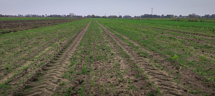

robi57362 2830 Opublikowano 3 Listopada 2023 mnie taki widok jak na zdjeciu nie za bardzo cieszy Odnośnik do komentarza https://www.agrofoto.pl/forum/gallery/image/831206-rotondo-siew-135-kg-ha/#findComment-3078433

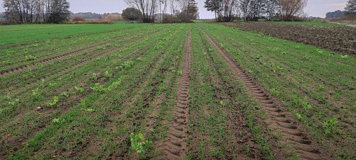

JakubC360_yt 1079 Opublikowano 3 Listopada 2023 Siałem większą część po poplonie, a część bez poplonu i po poplonie może nieco gorzej wygląda, ale dużej różnicy nie ma. Atletus po poplonie, wysiew 165kg/ha, mtn 46g i wygląda pięknie 😁 Siew 23.09 i ma już po 3 a miejscami 4 rozkrzewienia i co najważniejsze to widzę że tribenuron zaczyna brać rzodkiew, bardzo dobrze, niech znika to dziadostwo, nigdy więcej poplonów pod oziminy, no może jedynie jakaś nie za duża gryka, wody może tyle nie wyciągnie no i ciemnej ziemi nie będzie się orać 🤭 Odnośnik do komentarza https://www.agrofoto.pl/forum/gallery/image/831206-rotondo-siew-135-kg-ha/#findComment-3078446
misio3p 2421 Opublikowano 3 Listopada 2023 Sprawdź głębokość siewu. U siebie widzę, że ma to bardzo duży wpływ na późniejsze krzewienie. Odnośnik do komentarza https://www.agrofoto.pl/forum/gallery/image/831206-rotondo-siew-135-kg-ha/#findComment-3078458
Root Admin yacenty 5110 Opublikowano 3 Listopada 2023 jakość siewu ma gigantyczne znaczenie. mimo że mi się wydaje że już mam bardzo dobry siew to w tym roku mam posiany jęczmień po rzepaku. w rzepaku 14 dni przed siewem oprysk glifo. uprawa gruberem pole uprawione idealnie, że aż szkoda było wjeżdżać uprawowo siewnym. drugie pole siew po pszenicy, uprawa gruberem i już pierdolnik na polu. posiane tak samo ustawionym zestawem uprawowo siewnym. jest przepaść. na oko 3 tygodnie różnicy w terminie siewu. oba pole te same odmiany, tak samo ustawione maszyny Odnośnik do komentarza https://www.agrofoto.pl/forum/gallery/image/831206-rotondo-siew-135-kg-ha/#findComment-3078464
JakubC360_yt 1079 Opublikowano 3 Listopada 2023 O to prawda, głębokość siewu ma duże znaczenie, choć wszędzie siałem na minimalnym docisku w poznaniaku, ale widać właśnie że w paru miejscach na polu jest głębiej posiane, gdzie płycej to okej. Może to po prostu taka ziemia i poszło głębiej niż na reszcie pola, zresztą tak to jest gdy się nie zna pola czyli nowa dzierżawa 😅 Odnośnik do komentarza https://www.agrofoto.pl/forum/gallery/image/831206-rotondo-siew-135-kg-ha/#findComment-3078471

robi57362 2830 Opublikowano 3 Listopada 2023 tuna zdjęciu siane 40 letnim poznaniakiem , tylko ja lubie plyciutko posiac , po deszczu powschodzi i krzewi się jak opętane Odnośnik do komentarza https://www.agrofoto.pl/forum/gallery/image/831206-rotondo-siew-135-kg-ha/#findComment-3078490

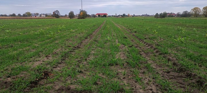

JakubC360_yt 1079 Opublikowano 3 Listopada 2023 W tej części pola wydaje się, że jest za głęboko posiane i wygląda jak wygląda i na razie się słabo krzewi. Podpowiedzcie czy to się wyrówna i poprawi, lepsze macie doświadczenie w uprawie zbóż niż ja 😁 Tutaj wygląda zdecydowanie lepiej, ustawienie siewnika takie same i nawet się krzewi, tylko że tutaj ziemia lepsza niż na zdjęciu wyżej 😅 Odnośnik do komentarza https://www.agrofoto.pl/forum/gallery/image/831206-rotondo-siew-135-kg-ha/#findComment-3078493
Raptus902 251 Opublikowano 3 Listopada 2023 Na pewno na lekkiej ziemi siewnik szedł głębiej. Odnośnik do komentarza https://www.agrofoto.pl/forum/gallery/image/831206-rotondo-siew-135-kg-ha/#findComment-3078504

friz 3 Opublikowano 3 Listopada 2023 5 godzin temu, JakubC360_yt napisał: W tej części pola wydaje się, że jest za głęboko posiane i wygląda jak wygląda i na razie się słabo krzewi. Podpowiedzcie czy to się wyrówna i poprawi, lepsze macie doświadczenie w uprawie zbóż niż ja Ja mam same piachy i zawsze byl ten problem ze nasiona sie wręcz topiły w ziemi szczególnie na świeżej orce w tym roku siałem siewnikiem który ma centralną regulacje głębokości redlic i zboża wyglądają zupełnie inaczej krzewią się jak szalone bo wszystko wsiane na 1-2 cm Odnośnik do komentarza https://www.agrofoto.pl/forum/gallery/image/831206-rotondo-siew-135-kg-ha/#findComment-3078576
JakubC360_yt 1079 Opublikowano 3 Listopada 2023 No właśnie świeża orka się kłania, pierwszy raz popełniłem kolejny błąd czyli siew w świeżą orkę, nie ma to jak ze 2 tygodnie wcześniej zaorać, wtedy ziemia się odleży i ubije, lepiej się sieje Odnośnik do komentarza https://www.agrofoto.pl/forum/gallery/image/831206-rotondo-siew-135-kg-ha/#findComment-3078577
Root Admin yacenty 5110 Opublikowano 3 Listopada 2023 jak masz czym uprawić to bez znaczenia, ja oralem i tego samego dnia sialem, ale musisz mieć ciężki agregat Odnośnik do komentarza https://www.agrofoto.pl/forum/gallery/image/831206-rotondo-siew-135-kg-ha/#findComment-3078585
JakubC360_yt 1079 Opublikowano 3 Listopada 2023 O dokładnie, ciężki agregat z dobrym wałem robi robotę 😁 Ale do siuntki nic innego oprócz lekkiego agregatu z wałkami strunowymi niestety nie zapnę 🙄 Odnośnik do komentarza https://www.agrofoto.pl/forum/gallery/image/831206-rotondo-siew-135-kg-ha/#findComment-3078588
Root Admin yacenty 5110 Opublikowano 3 Listopada 2023 niestety wtedy trzeba czekać aż gleba sama osiądzie Odnośnik do komentarza https://www.agrofoto.pl/forum/gallery/image/831206-rotondo-siew-135-kg-ha/#findComment-3078589
superfarmer02 4324 Opublikowano 3 Listopada 2023 9 minut temu, JakubC360_yt napisał: O dokładnie, ciężki agregat z dobrym wałem robi robotę 😁 Ale do siuntki nic innego oprócz lekkiego agregatu z wałkami strunowymi niestety nie zapnę 🙄 Te walki na łańcuszku to zagęszczają tyle co nic, już lepszy by był pojedynczy a najlepiej jakiś agregat który jedzie tylko na wałku Odnośnik do komentarza https://www.agrofoto.pl/forum/gallery/image/831206-rotondo-siew-135-kg-ha/#findComment-3078592
