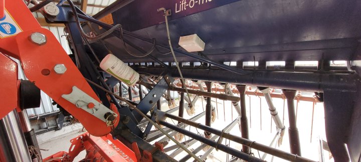

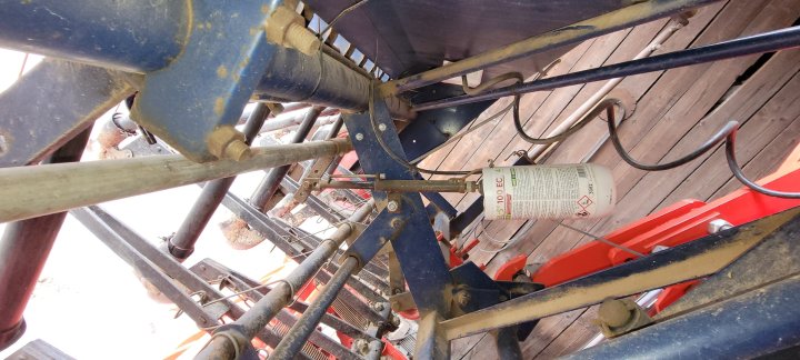

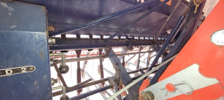

Nowak5425 66 Opublikowano 12 Października 2023 Co ta za siłownik i jaką ma siłę ? Odnośnik do komentarza https://www.agrofoto.pl/forum/gallery/image/830706-sciezki/#findComment-3074306

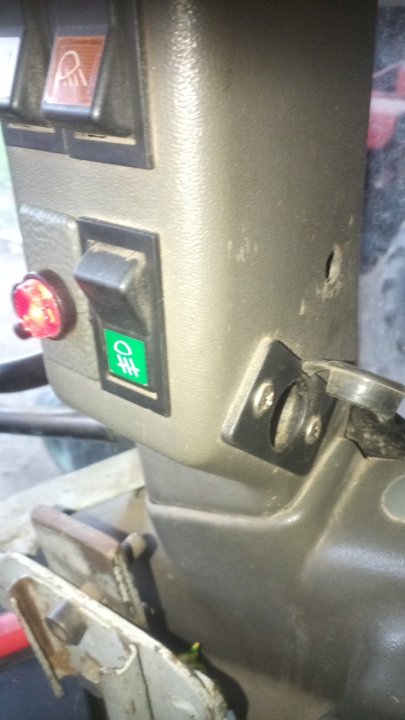

przybyslawice5211 673 Opublikowano 15 Października 2023 Taki mam [sterownik ] 🤣w kabinie Zrobiłem to bo mi się już nie chciało wychodzić 8 razy z ciągnika żeby zrobić ścieżki na polu 56 arów Odnośnik do komentarza https://www.agrofoto.pl/forum/gallery/image/830706-sciezki/#findComment-3074974

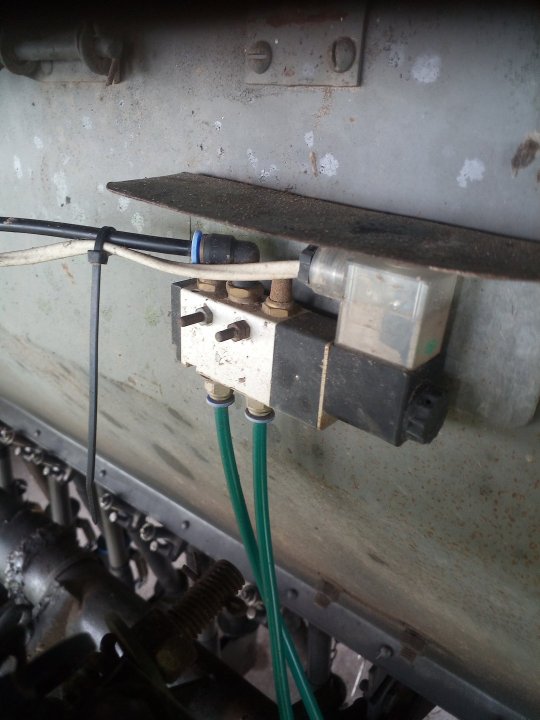

escha 22 Opublikowano 17 Października 2023 Lejki zamykane sa silownikami fi 30 skok 50mm. Sterowane jest elektrozaworem pneumatycznym , bezprądowo otwarte, pod napieciem zamkniete, włacznik w kabinie (dodatkowe gniazdo zapalniczki właczane ,,pstryczkiem" z kontrolką. Powietrze jest z czerwonego szybkozłącza hamulcowego. Odnośnik do komentarza https://www.agrofoto.pl/forum/gallery/image/830706-sciezki/#findComment-3075434

jarekvip99 29 Opublikowano 17 Października 2023 escha napisał: Na czas siania ściągnąć cięgiełko od zaworu hamulca. ale ciagnik pompuje cały czas do 6 bar, ten elektrozawor wytrzyma takie cisnienie? Odnośnik do komentarza https://www.agrofoto.pl/forum/gallery/image/830706-sciezki/#findComment-3075450
Nowak5425 66 Opublikowano 27 Października 2023 na czerwonym jest 8 bar Odnośnik do komentarza https://www.agrofoto.pl/forum/gallery/image/830706-sciezki/#findComment-3077288
