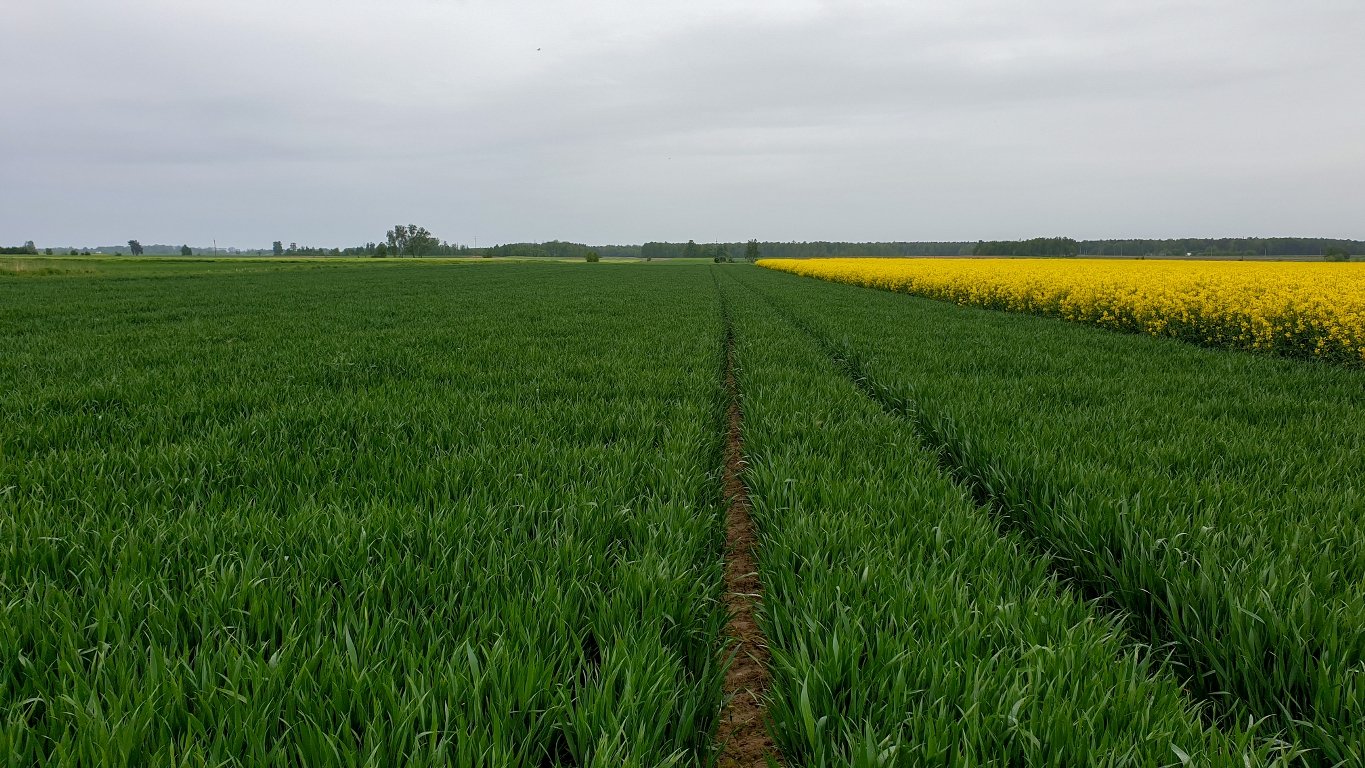

danielhaker 7979 Opublikowano 5 Sierpnia 2023 @radekz200 tak 2 godziny temu, wojak1986 napisał: Jaka klasa gleby i przedplon był pod tą pszenicę bo nawożenie to raczej max IIIb/IVa. Główna zasługa, to po prostu fart do pogody w tym roku w naszym rejonie, bo tego wyniku pewnie już prędko nie powtórzę. Działka przez kilkanaście lat była TUZem, rok temu zasiałem kukurydzę, dostała 4t Radkowitu bo ph 4,7, 40m3 gnojowicy świńskiej i 50t/ha obornika bydlęcego. Po kukurydzy szybka orka i siew bez nawożenia. Wiosną 135N w dwóch dawkach, T1 Unix 0,4kg, protio 0,25l/ha, fenpropidyna 0,4l/ha, elatus Era 0,2l/ha, miedź 40g/ha i 0,3kg Medaxu. T2 wypadło w czasie suszy i nie robiłem, T3 po przekwitnieniu protio 140g/ha + metkonazol 36g/ha. Stała do końca. Odmiana LG Keramik. Euforia na mozaice Z identycznym przedplonem, ochroną i nawożeniem 9t/ha. Na V klasie była spalona przez suszę na początku czerwca @songo różne regiony kraju, różne ziemie, różne opady przede wszystkim i ich rozłożenie w czasie, różne nawożenie i ochrona. Ja się nigdy nie porównuję do innych, bo różne mamy warunki i wiedzę. Przekonywać nikogo też nie będę, bo nie mam dowodów. Nawet fotki łanu nie zrobiłem bo nie było czasu. W jednym czasie jeden kombajn kosił pszenicę, drugi rzepaki Jedyna fotka z 18.05 Odnośnik do komentarza https://www.agrofoto.pl/forum/gallery/image/829086-zniwa-2023/page/2/#findComment-3062122
wojak1986 2698 Opublikowano 5 Sierpnia 2023 5 godzin temu, danielhaker napisał: @radekz200 tak IIIb/IVa. Główna zasługa, to po prostu fart do pogody w tym roku w naszym rejonie, bo tego wyniku pewnie już prędko nie powtórzę. Działka przez kilkanaście lat była TUZem, rok temu zasiałem kukurydzę, dostała 4t Radkowitu bo ph 4,7, 40m3 gnojowicy świńskiej i 50t/ha obornika bydlęcego. Po kukurydzy szybka orka i siew bez nawożenia. Wiosną 135N w dwóch dawkach, T1 Unix 0,4kg, protio 0,25l/ha, fenpropidyna 0,4l/ha, elatus Era 0,2l/ha, miedź 40g/ha i 0,3kg Medaxu. T2 wypadło w czasie suszy i nie robiłem, T3 po przekwitnieniu protio 140g/ha + metkonazol 36g/ha. Stała do końca. Odmiana LG Keramik. Euforia na mozaice Z identycznym przedplonem, ochroną i nawożeniem 9t/ha. Na V klasie była spalona przez suszę na początku czerwca @songo Jedyna fotka z 18.05 Nie wiem czy to przypadek ale z 50 km ode mnie mazowsze okolice Warszawy ta sama odmiana u gościa na YouTube też plonowała ponad 9 ton więc potencjał ma... Odnośnik do komentarza https://www.agrofoto.pl/forum/gallery/image/829086-zniwa-2023/page/2/#findComment-3062205
