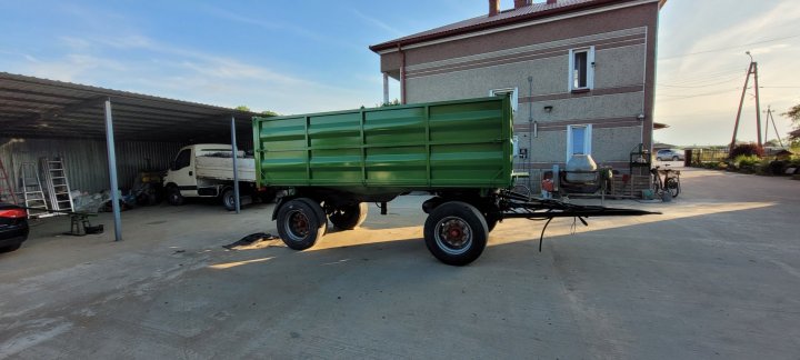

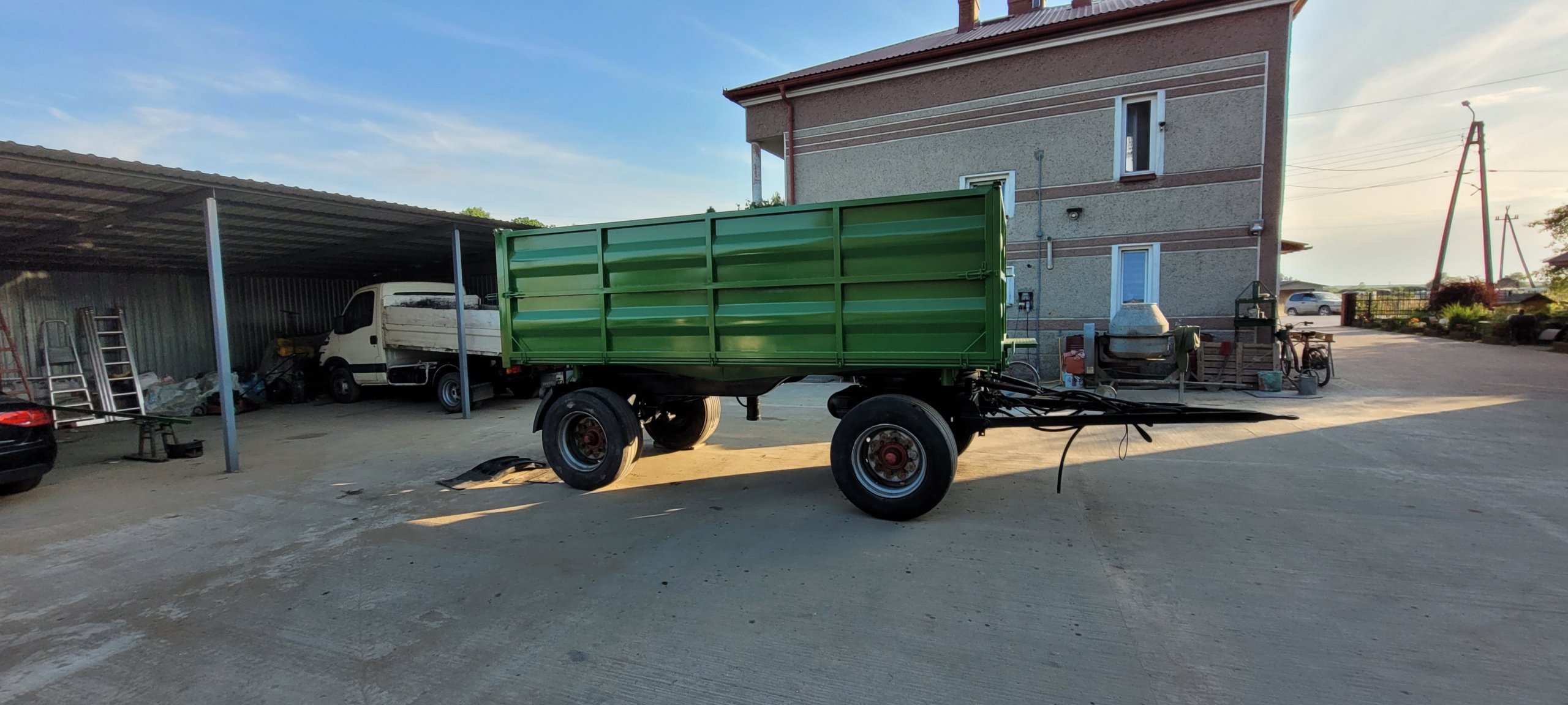

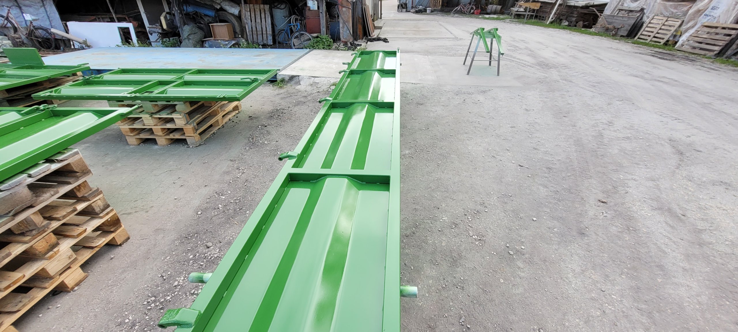

Wymiana drewnianych nadstawek na metalowe...Stare drewniane zgniły...przy tych cenach stali (mimo tego że i tak sporo staniała ) wychodzi drogo 😂Miałem robić nowe drewniane ale znowu za kilka lat by zgniły a tak trochę dołożę i mnie już na pewno przeżyją 😂

O ile dało się schować to było ok .jak.na deskę co ma 9 lat i tyle co w sumie na zimę pod dach chowaną to nie ma co narzekać 🤣

Profil 40x40 ścianka 3mm  w sumie 30mb 690 zł i 60 zł transport coś z tego materiału zostanie  . 21 zł mb .ten sam profil tyle że ścianka 2mm 200 zł taniej.tak patrzę na tą przyczepę i śmiało mógł być profil o grubości 2mm😂bo stare burty są z 2mm ...już teraz przepadło ...

Śmiało blacha 1,5 wytrzyma. U mnie jest właśnie 1,5mm i profile 50x50x2 i burty mają już z 15 lat i są w takim stanie jak były zrobione 😁 Miałem teraz robić nadstawki, ale po podliczeniu kosztów to około 1200zł, niby nie dużo ale patrząc pod względem ekonomicznym czy będę miał nadstawki w przyczepie czy nie to i tak ciężko będzie się wyrobić w żniwa na jedną więc odpuściłem 😅
