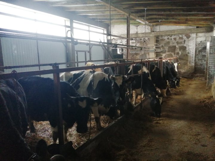

Pierwsze sztuki w nowej oborze.
soltys48 21716 Opublikowano 23 Czerwca 2023 Tylko na byki? Odnośnik do komentarza https://www.agrofoto.pl/forum/gallery/image/827973-byki/#findComment-3054336
Bercik92 2488 Opublikowano 23 Czerwca 2023 Nie za szeroko rozstawione? 🤔 Odnośnik do komentarza https://www.agrofoto.pl/forum/gallery/image/827973-byki/#findComment-3054361
Michał91 59 Opublikowano 23 Czerwca 2023 37 minut temu, soltys48 napisał: Tylko na byki? Nie, mam też kilka krów jako mamki i konie. Byki będą głównie na luzie, a te 6 stanowisk jest zrobione na pojedyncze sztuki. 3 minuty temu, Bercik92 napisał: Nie za szeroko rozstawione? 🤔 Stanowisko wyszło 120 cm tak pasowało między słupami. Mogłem zrobić słupy co 4 metry i stanowisko po metrze ale wydawało mi się za wąsko. Odnośnik do komentarza https://www.agrofoto.pl/forum/gallery/image/827973-byki/#findComment-3054368
Gość Opublikowano 23 Czerwca 2023 31 minut temu, Bercik92 napisał: Nie za szeroko rozstawione? 🤔 Dobrostan mają 🙂 Odnośnik do komentarza https://www.agrofoto.pl/forum/gallery/image/827973-byki/#findComment-3054386
Cybulek17 2392 Opublikowano 23 Czerwca 2023 O nieee , po co te łańcuchy jak jest ładny szeroki wjazd 2 Odnośnik do komentarza https://www.agrofoto.pl/forum/gallery/image/827973-byki/#findComment-3054405
Michał91 59 Opublikowano 23 Czerwca 2023 1 godzinę temu, Cybulek17 napisał: O nieee , po co te łańcuchy jak jest ładny szeroki wjazd Wpuscilbys wszystkie razem? Odnośnik do komentarza https://www.agrofoto.pl/forum/gallery/image/827973-byki/#findComment-3054416
JakubC360_yt 1077 Opublikowano 23 Czerwca 2023 W jaki sposób planujesz wyciągać obornik? Nie lepiej by było zrobić uchwyty łańcuchów na posadzce zamiast na murku? Jeśli dobrze widzę to w taki sposób będzie im nie wygodnie leżeć, chyba że łańcuch pionowy będzie luźno ale wtedy strach bo może przełożyć roga i się uwolnić z łańcuchów jeśli tylko ma założone jarzmo, chyba że dodatkowo łańcuch na rogi tak jak widzę u niektórych sztuk to wtedy tego problemu nie będzie 🤭 Odnośnik do komentarza https://www.agrofoto.pl/forum/gallery/image/827973-byki/#findComment-3054419
Michał91 59 Opublikowano 24 Czerwca 2023 Do obornika trzeba będzie je wyprowadzić i normalnie turem. Za nimi w lewą stronę będą jeszcze boksy na byki. Po paru dniach nie zauważyłem żeby miały źle leżeć. Odnośnik do komentarza https://www.agrofoto.pl/forum/gallery/image/827973-byki/#findComment-3054430
soltys48 21716 Opublikowano 24 Czerwca 2023 Jak wyprowadzić? Odnośnik do komentarza https://www.agrofoto.pl/forum/gallery/image/827973-byki/#findComment-3054431
Raptus902 248 Opublikowano 24 Czerwca 2023 Według mnie to trochę nie tak żeby sie szarpać z bykami do usuwania obornika. Odnośnik do komentarza https://www.agrofoto.pl/forum/gallery/image/827973-byki/#findComment-3054432
dantur96 865 Opublikowano 24 Czerwca 2023 Mały to jeszcze ujdzie ale z takimi po 700 kg to ja bym się Chyba na spacer z nimi nie odważył wychodzić 🤭😂 Odnośnik do komentarza https://www.agrofoto.pl/forum/gallery/image/827973-byki/#findComment-3054433
soltys48 21716 Opublikowano 24 Czerwca 2023 Jak nauczysz to każdy będzie chodził jak pies na smyczy ale nie tędy droga Odnośnik do komentarza https://www.agrofoto.pl/forum/gallery/image/827973-byki/#findComment-3054435
dantur96 865 Opublikowano 24 Czerwca 2023 No na moje to już jak budować to tak żeby w miarę robotę sobię ułatwić. Trzeba było tak wykombinować żeby było bez wyprowadzania Odnośnik do komentarza https://www.agrofoto.pl/forum/gallery/image/827973-byki/#findComment-3054437
szymon09875 14547 Opublikowano 24 Czerwca 2023 1 godzinę temu, Michał91 napisał: Do obornika trzeba będzie je wyprowadzić i normalnie turem. Za nimi w lewą stronę będą jeszcze boksy na byki. Po paru dniach nie zauważyłem żeby miały źle leżeć. Nowy budynek tak sobie spierniczyc 1 Odnośnik do komentarza https://www.agrofoto.pl/forum/gallery/image/827973-byki/#findComment-3054439
Gość Opublikowano 24 Czerwca 2023 Toż tam tyle miejsca i tak szeroko, że te bycki na korytarz się przekręcą do usuwania obornika... Nawet bez usuwania będą przełazić....nawet niepotriebne to.... Odnośnik do komentarza https://www.agrofoto.pl/forum/gallery/image/827973-byki/#findComment-3054440
Bercik92 2488 Opublikowano 24 Czerwca 2023 (edytowane) Ja u siebie wybieram krokodylem podobnie jak tutaj tzn nie wyprowadzam krów tylko tyle co raz na lewą stronę się przesuną a raz na prawą i jakoś turem im wybieram z pod tyłka jedynie z pod przednich nóg trzeba ręcznie wybrać i max co tydzień wybieram bo zaraz będzie d*pa w górze Edytowane 24 Czerwca 2023 przez Bercik92 Odnośnik do komentarza https://www.agrofoto.pl/forum/gallery/image/827973-byki/#findComment-3054442
Krzysztof81 9350 Opublikowano 24 Czerwca 2023 1 godzinę temu, soltys48 napisał: Jak wyprowadzić? O tak: 1 Odnośnik do komentarza https://www.agrofoto.pl/forum/gallery/image/827973-byki/#findComment-3054457
Michał91 59 Opublikowano 24 Czerwca 2023 Docelowo wszystkie sztuki będę trzymał na luzie. Te sztuki przeprowadziłem że starej głębokiej obory gdzie wszystko trzeba było wywalac ręcznie. Myślę że tutaj też uda się wybrać turem bez wyprowadzania. Odnośnik do komentarza https://www.agrofoto.pl/forum/gallery/image/827973-byki/#findComment-3054458
wojt 81 Opublikowano 24 Czerwca 2023 Takie warunki na luz i do wywalania fajnie Odnośnik do komentarza https://www.agrofoto.pl/forum/gallery/image/827973-byki/#findComment-3054485
JakubC360_yt 1077 Opublikowano 24 Czerwca 2023 To już wolałbym jakiś wyciąg założyć, zawsze będzie lżej niż szarpać się z tymi bykami. Byki na wybiegu to fajna sprawa, pod warunkiem że ma się odpowiednie pomieszczenie i miejsce do przegnania 😁 Odnośnik do komentarza https://www.agrofoto.pl/forum/gallery/image/827973-byki/#findComment-3054486
Michał91 59 Opublikowano 24 Czerwca 2023 Z boku jest miejsce na wybieg i zrobione boczne drzwi. Tylko nie da się wszystkiego zrobić na raz. Zależało mi żeby przeprowadzić te sztuki tutaj jak najszybciej, bo w starej oborze też musiałem je wyprowadzać i gnoj wywalać widłami. Odnośnik do komentarza https://www.agrofoto.pl/forum/gallery/image/827973-byki/#findComment-3054504
przemo5040 303 Opublikowano 24 Czerwca 2023 Bercik92 napisał: jaka u ciebie szerokość stanowiska ? masz stanowiska pomiędzy krowami czy tylko te przednie rury ? Odnośnik do komentarza https://www.agrofoto.pl/forum/gallery/image/827973-byki/#findComment-3054531
Bercik92 2488 Opublikowano 24 Czerwca 2023 1 godzinę temu, przemo5040 napisał: jaka u ciebie szerokość stanowiska ? masz stanowiska pomiędzy krowami czy tylko te przednie rury ? tylko przednie rury bo to jest "tymczasowe" rozwiązanie co 1m jest łancuch a i tak jak trafi się mała krowa to potrafi na korytarz przejść,, Odnośnik do komentarza https://www.agrofoto.pl/forum/gallery/image/827973-byki/#findComment-3054536
