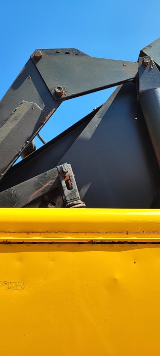

Posiada ktoś z was taki sterownik? Jak go podłączyć? Które przyciski są do czego? Jeszcze jest możliwość ustawienia wielkości bali w tej prasie? Czy ustawienie zgniotu?
Ustawienie wielkosci jest po przez przesuniecie czujnika. Zgniot sie przeklada bolec, od ktorego momentu ma ciągnąć druga sprężyna. Tam masz tylko na tym „sterowniku” prawo i lewo iglice i lampke sygnalizacyjną. Chyba, że masz tam jeszcze potencjometr od szybkości posuwu iglicy. Dołóż sobie brzęczek jeśli nie ma tam.
Za wielkość belki. Alarmuje jak dojdzie do tego „wskaźnika” . Przestawiając cały ten czujnik przestawiasz moment w ktorym ma alarmować aby owinąć belke. Tego bolca szukaj przy sprężynach. Powinny być trzy pozycje w których można go umieścić. To jest prasa prosta jak konstrukcja cepa.
Zrób zdjęcie z otwartymi osłonami to Ci powiem w ktorym to miejscu.
