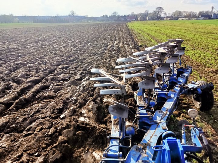

Orka 30 letniego ugoru. Jakie nawożenie proponuje cie na takim ugorze pod kukurydzę?
Sylwekx25 6281 Opublikowano 14 Kwietnia 2023 Kukurydza na ugorze to słaby pomysł. Raz miałem przez miedze kukurydzę z rekultywowanym ugorze. Masakra ogólnie 2 Odnośnik do komentarza https://www.agrofoto.pl/forum/gallery/image/825550-orka-wiosenna-30-letniego-ugoru/#findComment-3041781
hubertuss 6048 Opublikowano 14 Kwietnia 2023 Ja bym zaczął od gryki pierwszy raz. Odnośnik do komentarza https://www.agrofoto.pl/forum/gallery/image/825550-orka-wiosenna-30-letniego-ugoru/#findComment-3041782
Tomaszbyk 82 Opublikowano 14 Kwietnia 2023 Tu jest ziemia III IV klasa glina i dużo perzu dlatego chcę dać kuku. Odnośnik do komentarza https://www.agrofoto.pl/forum/gallery/image/825550-orka-wiosenna-30-letniego-ugoru/#findComment-3041784
slawek74 16287 Opublikowano 14 Kwietnia 2023 a drutowce są? jak nie ma 400poli 200 mocznik i heja... Odnośnik do komentarza https://www.agrofoto.pl/forum/gallery/image/825550-orka-wiosenna-30-letniego-ugoru/#findComment-3041786
Sylwekx25 6281 Opublikowano 14 Kwietnia 2023 Na ugorze raczej zawsze będą szkodniki glebowe. Ja bym nie ryzykował kukurydzy. Przekonałem się o tym co potrafią zrobić Odnośnik do komentarza https://www.agrofoto.pl/forum/gallery/image/825550-orka-wiosenna-30-letniego-ugoru/#findComment-3041788
Tomaszbyk 82 Opublikowano 14 Kwietnia 2023 Drutowcow nie zauwazylem. U nas ogólnie w okolicy nie ma problemu z drutowcem aż tak wielkim. Odnośnik do komentarza https://www.agrofoto.pl/forum/gallery/image/825550-orka-wiosenna-30-letniego-ugoru/#findComment-3041791
GABBER85 2196 Opublikowano 14 Kwietnia 2023 dajcie spokój, 30l ugór to przy nieduzych nakładach urośnie Odnośnik do komentarza https://www.agrofoto.pl/forum/gallery/image/825550-orka-wiosenna-30-letniego-ugoru/#findComment-3041794
Sylwekx25 6281 Opublikowano 14 Kwietnia 2023 U mnie rolnica strasznie gryzła Odnośnik do komentarza https://www.agrofoto.pl/forum/gallery/image/825550-orka-wiosenna-30-letniego-ugoru/#findComment-3041795
Tomaszbyk 82 Opublikowano 14 Kwietnia 2023 @GABBER85 też tak myślę. Chcę dać 300 kg soli 60% 200kg mocznika i 200 kg zamiennika polidapu w podsiewacz. Odnośnik do komentarza https://www.agrofoto.pl/forum/gallery/image/825550-orka-wiosenna-30-letniego-ugoru/#findComment-3041798
robi57362 2823 Opublikowano 14 Kwietnia 2023 nawożenie spoko ale ile to pieniędzy 😭 warto bylo zrobić badanie gleby kto wie może jakaś naturalne zasobna gleba Odnośnik do komentarza https://www.agrofoto.pl/forum/gallery/image/825550-orka-wiosenna-30-letniego-ugoru/#findComment-3041806
Tomaszbyk 82 Opublikowano 14 Kwietnia 2023 Teraz już na badanie za poźno, bo za tydZien, dwa wypada siać kukurydzę. Dałem na darń 8 ton wapna z cukrowni to powoli będzie przegrywało ziemię. Odnośnik do komentarza https://www.agrofoto.pl/forum/gallery/image/825550-orka-wiosenna-30-letniego-ugoru/#findComment-3041811

Leszy 6718 Opublikowano 14 Kwietnia 2023 Ugory są raczej żyzne, gorzej, z chwastami i szkodnikami. 1 Odnośnik do komentarza https://www.agrofoto.pl/forum/gallery/image/825550-orka-wiosenna-30-letniego-ugoru/#findComment-3041813

Tomaszbyk 82 Opublikowano 14 Kwietnia 2023 (edytowane) @przybyslawice5211 1.3ha @Leszy Dlatego chcę dać kukurydzę bo chwasty i perz w niej zniszczę. Kiedyś na takim ugorze zaśmiałem jęczmień jary to prawie nic nie namłocilem. Edytowane 14 Kwietnia 2023 przez Tomaszbyk Odnośnik do komentarza https://www.agrofoto.pl/forum/gallery/image/825550-orka-wiosenna-30-letniego-ugoru/#findComment-3041815
dantur96 887 Opublikowano 14 Kwietnia 2023 14 minut temu, Tomaszbyk napisał: Teraz już na badanie za poźno, bo za tydZien, dwa wypada siać kukurydzę. Dałem na darń 8 ton wapna z cukrowni to powoli będzie przegrywało ziemię. Jest firma co w 12 dni robi próbki 40 zł kosztuje taka analiza. Jak zadzwonisz że pilne to może i szybciej się uda Odnośnik do komentarza https://www.agrofoto.pl/forum/gallery/image/825550-orka-wiosenna-30-letniego-ugoru/#findComment-3041816
Tomaszbyk 82 Opublikowano 14 Kwietnia 2023 (edytowane) @Pafnucy12 Rano wstałem i przypomniało mi się że mamy pole 30 lat nie użytkowane🤣, a poważnie to nowa działka. @dantur96 Można prosić namiar na tą firmę? Edytowane 14 Kwietnia 2023 przez Tomaszbyk Odnośnik do komentarza https://www.agrofoto.pl/forum/gallery/image/825550-orka-wiosenna-30-letniego-ugoru/#findComment-3041818

Gość Opublikowano 14 Kwietnia 2023 lepiej późno niż wcale... z tej perspektywy, to bardziej punkt widokowy nie pole... jaka to klasa ziemi? czemu tak długo nieużytkowane to? i czemu lasem nie zarosło? Odnośnik do komentarza https://www.agrofoto.pl/forum/gallery/image/825550-orka-wiosenna-30-letniego-ugoru/#findComment-3041821
jonek98 2875 Opublikowano 14 Kwietnia 2023 widać że ziemia dosyć ładna,przy odpowiednim nawożeniu na pewno się odwdzięczy Odnośnik do komentarza https://www.agrofoto.pl/forum/gallery/image/825550-orka-wiosenna-30-letniego-ugoru/#findComment-3041825
Tomaszbyk 82 Opublikowano 14 Kwietnia 2023 (edytowane) @Pafnucy12 to działka z kowru, nikt jej nie chciał, było kilka przetargów i nie było chętnych. Problem był taki że była zarośnieta drzewami i strasznie zaśmiecona, chyba z 200 ton śmieci zepchalem na pryzmę. Na dodatek to górka jest spora, ale ziemia mocna glina 3 i 4 klasa, obok rośnie rzepak i pszenica i wyglądają ok. @dantur96 dzięki za kontakt @jonek98 myślę że będzie rodzić ta ziemia Edytowane 14 Kwietnia 2023 przez Tomaszbyk Odnośnik do komentarza https://www.agrofoto.pl/forum/gallery/image/825550-orka-wiosenna-30-letniego-ugoru/#findComment-3041827

Sylwekx25 6281 Opublikowano 14 Kwietnia 2023 Jak będzie rozkład opadów dobry to tak, gorzej jak sucho a później nawalne. Miałem podobne pole z taką górką tylko niższą, na górze była glina na dołku piasek. Bywały lata, że na tym piasku plon był dużo lepszy niż na glinie. Gdy było dłużej sucho glina się zeschła na beton , później w lato z burzowych opadów mało co tam miało szanse wsiąknąć tyko spływało w dół Odnośnik do komentarza https://www.agrofoto.pl/forum/gallery/image/825550-orka-wiosenna-30-letniego-ugoru/#findComment-3041830
Tomaszbyk 82 Opublikowano 14 Kwietnia 2023 Jest umowa i w niej pewne zapisy, mi zależało na ziemi więc się tego podjąłem. Ryzyk fizyk. W moim rejonie pojęcie suszy praktycznie niewystepuje. Odnośnik do komentarza https://www.agrofoto.pl/forum/gallery/image/825550-orka-wiosenna-30-letniego-ugoru/#findComment-3041834
