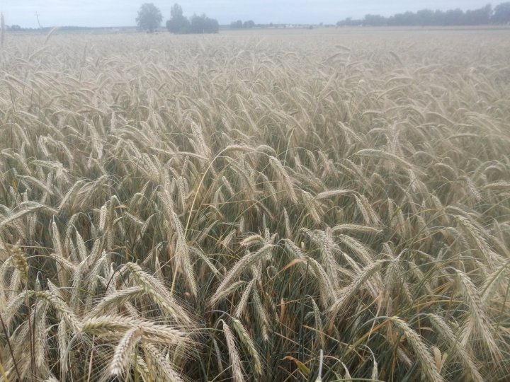

mam mały problem z tą działka ogólnie co rok prawie to samo w tym miejscu ( dosyć mocny przepal piasku) akurat działka bez szału v/VI klasa ale do rzeczy miał ktoś taki problem i co było przyczyną, zasobności średnie, badane 3lata temu. Co 2 lata 30t obornika idzie. 4 lata temu siałem węglan z bukowej 2,5t/ha a w zeszłym roku po żniwach dolomit z siewierza 4t/ha. Ja myślę że może być to przyczyną braku mg ze względu na mocno przepuszczalna glebę i faktyczny jego brak bo kizerytu tu nigdy nie siałem tylko pod korzeń z reguły 200kg kk. Zostało mi kilka kg zbrylonego kizerytu myślałem posypać w jednym miejscu teraz i sprawdzić czy to faktycznie to ale nie wiem czy o tej porze to coś pomoże..
jest opcja że pomieszały mi się próbki i źle oznaczyłem z miejsca, jeśli tak to tu pH przed pierwszym wapniowaniem wynosiło 4,2 ale na innej działce miałem 3,9 i w drugim roku po wapnie miałem hybryde jest w galerii sypała 7,4t/ha , pług zawsze tak samo aczkolwiek jest to róg pola także może czasami gdzieś tam się wpuści pług głębiej, może faktycznie ta martwica..
agrest nie zgodzę się że łyżka cukru, nie sypie tonami nawozów ale dbam o ziemię tak żeby zachować najlepsza ergonomie w gospodarstwie, mam same grunty v i VI klasy także bez wody i tak nie poszaleje, najbardziej mnie wkurza to że człowiek się stara na ile może sobie pozwolić a większości w wiosce wapna w życiu nie siali obornik jak ostatnia świnie sprzedali, azot raz w środku wiosny i wszystko jakoś wegetuje bez żadnych placków na polach
azot sypalem 7.03 ale to nie to, dodam jeszcze że na jesieni i z wiosny nigdy nie ma objawów tylko zawsze +/- w tym okresie
mam trochę IV klasy to tam miałem podobny problem ale po tych samych dawkach wapna plus kizerytu wszystko się ładnie wyklarowalo, chodź tak sobie przypominam sypalem chyba jeszcze kredę. Mam jednego baga kredy wezne po żniwach najwyżej i posypie w te miejsca i będę widział czy coś się zmieni, teraz to już musztarda po obiedzie, nie ma tego dużo bo z 30ar na 3ha ale w oczy kole
