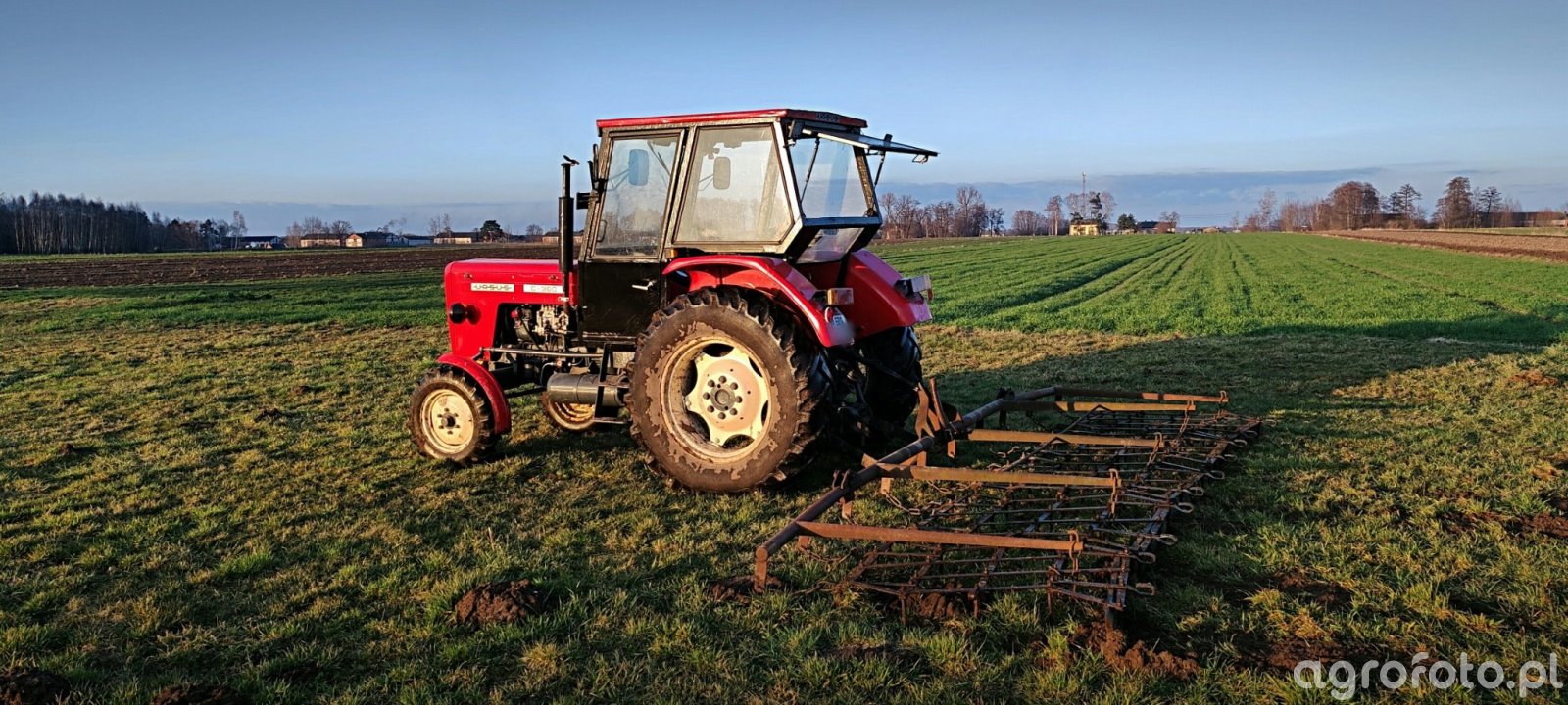

soltys48 21717 Opublikowano 21 Marca 2023 Za szybko Odnośnik do komentarza https://www.agrofoto.pl/forum/gallery/image/824732-ursus-c-360-i-brony-5/#findComment-3036111
SamaPrawda 615 Opublikowano 21 Marca 2023 Dlaczego za szybko? Odnośnik do komentarza https://www.agrofoto.pl/forum/gallery/image/824732-ursus-c-360-i-brony-5/#findComment-3036114
Strongman 5061 Opublikowano 21 Marca 2023 Ja to wałuje te kretoryje, ale faktycznie w tym roku jakoś więcej a nawet dużo więcej tych kretów. Odnośnik do komentarza https://www.agrofoto.pl/forum/gallery/image/824732-ursus-c-360-i-brony-5/#findComment-3036118
soltys48 21717 Opublikowano 21 Marca 2023 Krety wylezą ponownie zaraz po zapowiadanym ochłodzeniu 1 minutę temu, SamaPrawda napisał: Dlaczego za szybko? Odnośnik do komentarza https://www.agrofoto.pl/forum/gallery/image/824732-ursus-c-360-i-brony-5/#findComment-3036119
SamaPrawda 615 Opublikowano 21 Marca 2023 W kwietniu byś to zrobił i też krety wyjdą, teraz ruszysz trawę i powinna lepiej rosnąć. 1 Odnośnik do komentarza https://www.agrofoto.pl/forum/gallery/image/824732-ursus-c-360-i-brony-5/#findComment-3036123
soltys48 21717 Opublikowano 21 Marca 2023 Powinna...... U siebie włókuje jak podam azot czyli ok 10-15 kwietnia Odnośnik do komentarza https://www.agrofoto.pl/forum/gallery/image/824732-ursus-c-360-i-brony-5/#findComment-3036125
SamaPrawda 615 Opublikowano 21 Marca 2023 Zieleni się u ciebie teraz trawa? Bo wszystko od tego zależy jak duża już jest, więc stan łąk, rodzaj terenu itp wszystko wpływa na termin zabiegu Odnośnik do komentarza https://www.agrofoto.pl/forum/gallery/image/824732-ursus-c-360-i-brony-5/#findComment-3036127
soltys48 21717 Opublikowano 21 Marca 2023 A gdzie tam Odnośnik do komentarza https://www.agrofoto.pl/forum/gallery/image/824732-ursus-c-360-i-brony-5/#findComment-3036133
JakubC360_yt 1100 Opublikowano 21 Marca 2023 Zdjęcie wykonałem na mojej najgorszej z łąk i to może dlatego ta trawa nie wygląda za najlepiej. Na reszcie łąk jest dużo wilgoci, trawa jest ładna zielona. Od 2 lat w ten sposób włókuje po wysianiu npk na łąki i w miarę się to sprawdza. Azot pójdzie w okolicach 10 kwietnia w zależności od warunków pogodowych 😁 co roku tak robię i plon trawy mnie nie zawodzi Odnośnik do komentarza https://www.agrofoto.pl/forum/gallery/image/824732-ursus-c-360-i-brony-5/#findComment-3036138
Kamil20151 162 Opublikowano 22 Marca 2023 Moim zdaniem trochę za mocno te brony ,,ryja" . W ogóle polecacie jakiegoś dobrego producenta bron bo rozglądam się za nowymi ale 7k za 5 polowe ząb 14 składane hydraulicznie to trochę przesada. Odnośnik do komentarza https://www.agrofoto.pl/forum/gallery/image/824732-ursus-c-360-i-brony-5/#findComment-3036182
Bercik92 2504 Opublikowano 22 Marca 2023 Chyba te brony powinny być odwrócone aby darni nie cieły Odnośnik do komentarza https://www.agrofoto.pl/forum/gallery/image/824732-ursus-c-360-i-brony-5/#findComment-3036199
JakubC360_yt 1100 Opublikowano 22 Marca 2023 Nie tną darni. Elegancko wyrywają obumarłe liście trawy i zarazem lekko rysują po darni i napowietrzają glebę. Odnośnik do komentarza https://www.agrofoto.pl/forum/gallery/image/824732-ursus-c-360-i-brony-5/#findComment-3036221
