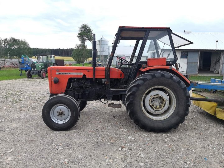

wymiana przednich felg
tytanowyJanusz 5340 Opublikowano 11 Marca 2023 Ja bym założył pełne felgi z Zetora, na nie opony Kabat 7.5 - według mnie połączenie idealne 1 Odnośnik do komentarza https://www.agrofoto.pl/forum/gallery/image/824425-ursus-c355/#findComment-3033942
BartekKozaczuk 86 Opublikowano 11 Marca 2023 Mi 16 wystarczą jedynie opony zmienię jeszcze bo ten bierznik jest słaby i prawa opona jest stara Odnośnik do komentarza https://www.agrofoto.pl/forum/gallery/image/824425-ursus-c355/#findComment-3033949
tytanowyJanusz 5340 Opublikowano 11 Marca 2023 Mam na myśli takie felgi: https://www.zenox.pl/product/felga-przednia-7-50-16-550-ursus-zetor-80205040/65680205040?gclid=Cj0KCQiA6rCgBhDVARIsAK1kGPKGgbRdFsMotz6gTmH93p_A3BTMCpwkM8wtB8ZKodPCxOEBZHCgIkwaAl4cEALw_wcB Z takimi oponami: https://allegro.pl/oferta/opona-7-50-16-kabat-polska-750-16-zetor-opony-7-50-7535322656 Dalej zostają 16tki tylko trochę szersze Odnośnik do komentarza https://www.agrofoto.pl/forum/gallery/image/824425-ursus-c355/#findComment-3033959
Adi96 1850 Opublikowano 11 Marca 2023 Teraz każdy zakłada 750 patrzcie Odnośnik do komentarza https://www.agrofoto.pl/forum/gallery/image/824425-ursus-c355/#findComment-3033964
tytanowyJanusz 5340 Opublikowano 11 Marca 2023 Tylko większość zakłada na standardową felgę, a balon 7.5 zupełnie inaczej układa się na deczko szerszej zetorowskiej feldze Odnośnik do komentarza https://www.agrofoto.pl/forum/gallery/image/824425-ursus-c355/#findComment-3033966
BartekKozaczuk 86 Opublikowano 11 Marca 2023 tytanowyJanusz napisał: Tylko większość zakłada na standardową felgę, a balon 7.5 zupełnie inaczej układa się na deczko szerszej zetorowskiej feldze Dokładnie, kolega ma takie opony w zetorze 6911 ale np. w ziemniakach nie przeszkadzało by to? Odnośnik do komentarza https://www.agrofoto.pl/forum/gallery/image/824425-ursus-c355/#findComment-3033967
mf362 1368 Opublikowano 11 Marca 2023 (edytowane) 12 minut temu, tytanowyJanusz napisał: Tylko większość zakłada na standardową felgę, a balon 7.5 zupełnie inaczej układa się na deczko szerszej zetorowskiej feldze Teraz patrzyłem to felga mocna 5.5 kosztuje 400 zł szt . Wzmacniana jak moja . Wtedy 240 zł szt plus minus 19 minut temu, Adi96 napisał: Teraz każdy zakłada 750 patrzcie Jak u ciebie spisują się Kabaty ? U mnie 2017 i na bokach mikro pęknięcia na tym okrągłym napisie znaczku. Między protektorem też coś się pojawia . Dętki mam nowe a po zmianie felg gdzieś powietrze ubywa co 1/2 rok trzeba dopompowac. Edytowane 11 Marca 2023 przez mf362 Odnośnik do komentarza https://www.agrofoto.pl/forum/gallery/image/824425-ursus-c355/#findComment-3033969
Adi96 1850 Opublikowano 11 Marca 2023 @mf362 Jedynie jakieś zmiany przy protektorze zauważyłem delikatne a tak to nic się nie dzieje. Odnośnik do komentarza https://www.agrofoto.pl/forum/gallery/image/824425-ursus-c355/#findComment-3033991
tytanowyJanusz 5340 Opublikowano 11 Marca 2023 1 godzinę temu, BartekKozaczuk napisał: Dokładnie, kolega ma takie opony w zetorze 6911 ale np. w ziemniakach nie przeszkadzało by to? Nie Odnośnik do komentarza https://www.agrofoto.pl/forum/gallery/image/824425-ursus-c355/#findComment-3034000
mf362 1368 Opublikowano 11 Marca 2023 27 minut temu, Adi96 napisał: @mf362 Jedynie jakieś zmiany przy protektorze zauważyłem delikatne a tak to nic się nie dzieje. Twoje z którego roku produkcja ? Ile mniej więcej mtg przejeżdzily? Odnośnik do komentarza https://www.agrofoto.pl/forum/gallery/image/824425-ursus-c355/#findComment-3034002
jonek98 2903 Opublikowano 11 Marca 2023 na felgę 5.5 cala opona 900 wejdzie Odnośnik do komentarza https://www.agrofoto.pl/forum/gallery/image/824425-ursus-c355/#findComment-3034018
mf362 1368 Opublikowano 11 Marca 2023 Myślę właśnie takie wrzucić . Tylko musi być bez błotników albo podnieś je. Do garażu też tak na styk wejdzie , albo i nie. @jonek98 Odnośnik do komentarza https://www.agrofoto.pl/forum/gallery/image/824425-ursus-c355/#findComment-3034042
Adi96 1850 Opublikowano 11 Marca 2023 4 godziny temu, mf362 napisał: Twoje z którego roku produkcja ? Ile mniej więcej mtg przejeżdzily? 2016 rok, hmm ile motogodzin Zanim zrobiłem remont silnika to było 293 mtg ale to był Czerwiec wieć przed sezonem.250 260 mtg coś takiego opony zakładałem a teraz na zegarze jest jakieś 932 933 @jonek98 na 4,5 cala opona 900-16 też wejdzie 6 godzin temu, tytanowyJanusz napisał: Tylko większość zakłada na standardową felgę, a balon 7.5 zupełnie inaczej układa się na deczko szerszej zetorowskiej feldze Na feldze 5,5 cala już ta opona nie wyglada tak dobrze tzn Kabat,dzisiaj są wszytkie odchudzone,Mitas nieco inaczej. Odnośnik do komentarza https://www.agrofoto.pl/forum/gallery/image/824425-ursus-c355/#findComment-3034077
Axd529 142 Opublikowano 11 Marca 2023 Nie wiem czy wszystkie opony co teraz produkują to są takie miękkie jak kabat? U siebie nie nadążałem kleić dopiero jak podłożyłem pod nie 2 opone jest spokój. Dużo w ostatnim czasie kosiłem nieużytków gdzie była tarnina może dla tego. Sąsiad założył Kabaty też narzeka że miękkie. Odnośnik do komentarza https://www.agrofoto.pl/forum/gallery/image/824425-ursus-c355/#findComment-3034081
mf362 1368 Opublikowano 12 Marca 2023 (edytowane) 7 godzin temu, Adi96 napisał: 2016 rok, hmm ile motogodzin Zanim zrobiłem remont silnika to było 293 mtg ale to był Czerwiec wieć przed sezonem.250 260 mtg coś takiego opony zakładałem a teraz na zegarze jest jakieś 932 933 @jonek98 na 4,5 cala opona 900-16 też wejdzie Na feldze 5,5 cala już ta opona nie wyglada tak dobrze tzn Kabat,dzisiaj są wszytkie odchudzone,Mitas nieco inaczej. Bardziej rozchodzi się na boki . A na 4.5 koło wyższe się wydaje ściśnięte. Jakiej zagraniczne marki są trochę szersze w tym rozmiarze.bardziej balonowo 6 godzin temu, Axd529 napisał: Nie wiem czy wszystkie opony co teraz produkują to są takie miękkie jak kabat? U siebie nie nadążałem kleić dopiero jak podłożyłem pod nie 2 opone jest spokój. Dużo w ostatnim czasie kosiłem nieużytków gdzie była tarnina może dla tego. Sąsiad założył Kabaty też narzeka że miękkie. Z przodu ? U mnie są Tarniny to ciężko przebić 7.50 grubo gumy ma . Nie są za miękkie . Stare stomilki 6.00 to były mięciutkie byle drzazga przebiło Edytowane 12 Marca 2023 przez mf362 Odnośnik do komentarza https://www.agrofoto.pl/forum/gallery/image/824425-ursus-c355/#findComment-3034092
Axd529 142 Opublikowano 12 Marca 2023 Wcześniej miałem od busa to nic w nie nie wchodziło tylko w polu nie było skrętu i dla tego zakupiłem 7.50 z kabat. 1 Odnośnik do komentarza https://www.agrofoto.pl/forum/gallery/image/824425-ursus-c355/#findComment-3034101
Adi96 1850 Opublikowano 12 Marca 2023 6 godzin temu, mf362 napisał: Bardziej rozchodzi się na boki . A na 4.5 koło wyższe się wydaje ściśnięte. Jakiej zagraniczne marki są trochę szersze w tym rozmiarze.bardziej balonowo Z przodu ? U mnie są Tarniny to ciężko przebić 7.50 grubo gumy ma . Nie są za miękkie . Stare stomilki 6.00 to były mięciutkie byle drzazga przebiło Nie ma dużego pola do popisu Mitas czy BKT będa wyglądały inaczej Odnośnik do komentarza https://www.agrofoto.pl/forum/gallery/image/824425-ursus-c355/#findComment-3034211
izydor6280 1316 Opublikowano 12 Marca 2023 (edytowane) 18 godzin temu, jonek98 napisał: na felgę 5.5 cala opona 900 wejdzie z palcem w nosie na 4.50 da się wcisnąć Edytowane 12 Marca 2023 przez izydor6280 Odnośnik do komentarza https://www.agrofoto.pl/forum/gallery/image/824425-ursus-c355/#findComment-3034215
Adi96 1850 Opublikowano 12 Marca 2023 Śmiesznie to wygląda Odnośnik do komentarza https://www.agrofoto.pl/forum/gallery/image/824425-ursus-c355/#findComment-3034218
izydor6280 1316 Opublikowano 12 Marca 2023 e tam czekam aż ktoś odważny takie laczki zamontuje Odnośnik do komentarza https://www.agrofoto.pl/forum/gallery/image/824425-ursus-c355/#findComment-3034243
Gość Opublikowano 12 Marca 2023 1 minutę temu, izydor6280 napisał: czekam aż ktoś odważny takie laczki zamontuje u 5211 mam coś takiego. Odnośnik do komentarza https://www.agrofoto.pl/forum/gallery/image/824425-ursus-c355/#findComment-3034244
mf362 1368 Opublikowano 12 Marca 2023 Ale na jaką felgę? @Pafnucy12 2 godziny temu, izydor6280 napisał: z palcem w nosie na 4.50 da się wcisnąć Na 5.5 tak wygląda Odnośnik do komentarza https://www.agrofoto.pl/forum/gallery/image/824425-ursus-c355/#findComment-3034278
Gość Opublikowano 12 Marca 2023 7 minut temu, mf362 napisał: Ale na jaką felgę? @Pafnucy12 Na 15. No coś jak w Ostrówku. Odnośnik do komentarza https://www.agrofoto.pl/forum/gallery/image/824425-ursus-c355/#findComment-3034283
jonek98 2903 Opublikowano 12 Marca 2023 na 5.5 ta opona ginie,na 4.5 wygląda potężnie Odnośnik do komentarza https://www.agrofoto.pl/forum/gallery/image/824425-ursus-c355/#findComment-3034308
mf362 1368 Opublikowano 12 Marca 2023 1 godzinę temu, Pafnucy12 napisał: Na 15. No coś jak w Ostrówku. Tyle że bieżnik prowadzący? 15.3 Masz jakieś zdjęcia? Chętnie bym zobaczył 29 minut temu, jonek98 napisał: na 5.5 ta opona ginie,na 4.5 wygląda potężnie Bo tu na 4.5 jest ruska 9.00 A tam przy 5.5 9.00 bkt bodajże Odnośnik do komentarza https://www.agrofoto.pl/forum/gallery/image/824425-ursus-c355/#findComment-3034320
