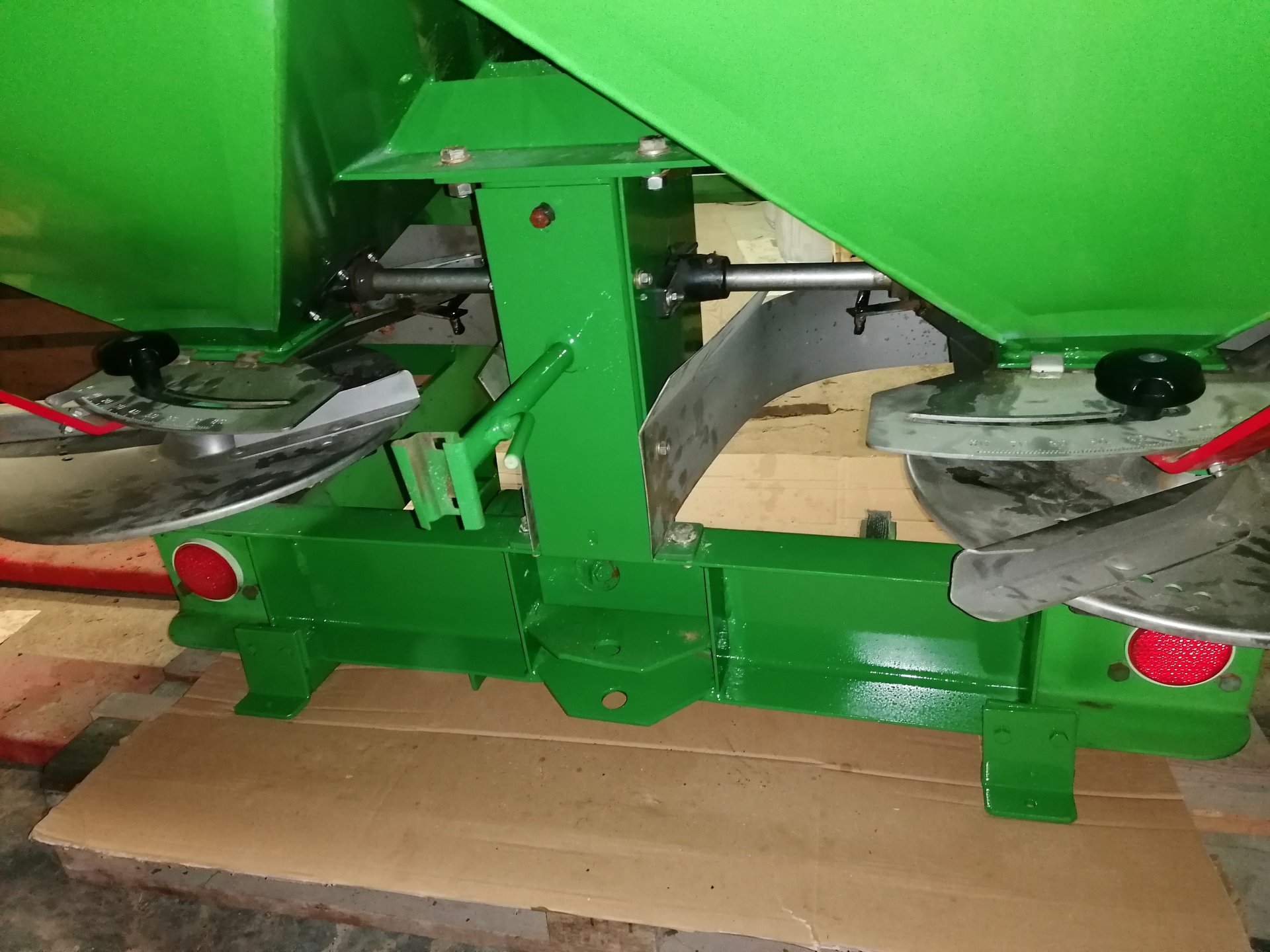

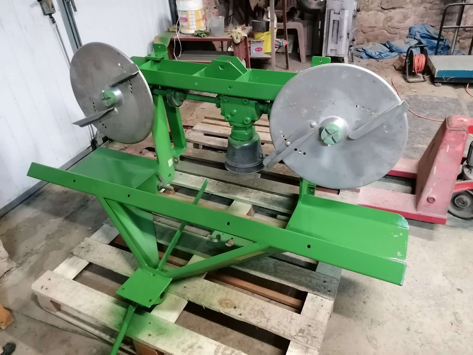

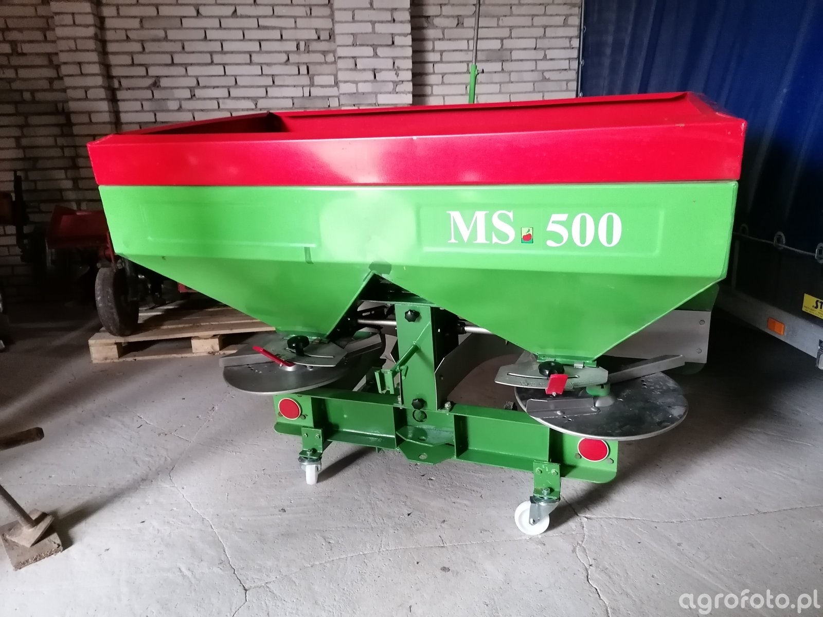

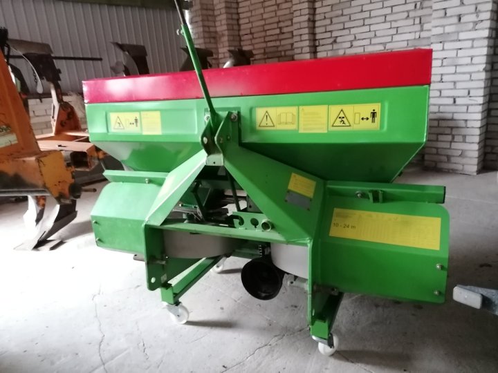

Rozsiewacz po drobnym remoncie gotowy na sezon. Po 16 latach użytkowania usunięto korozję i częściowo pomalowany. Głównie skorodowana była obudowa łańcucha przekladni (wymieniona na nową) i skrzynia od spodu. 2 lata temu wymieniono także łożyska w przekladni.
Informacje o zdjęciu Unia MS 500
Zrobione z HUAWEI MAR-LX1A
  • 4.8 mm
  • 50000000/1000000000
  • f f/1.8
  • ISO 640
  • Zaawansowany
  • Aroo22
  • 340 2091
Ogólnie jestem zadowolony. Jedynie jakbym mógł doradzić konstruktorom z Uni to można by inaczej rozwiązać zabudowę łańcucha przekładni. W zakamarkach zostaje nawóz, ciężko jest wymyć dokładnie przy zapiętym ciągniku i stąd ta korozja. Obudowa z nierdzewki dużo by tu pomogła. A z tego co widzę nowe modele są takiej samej konstrukcji.  Do wysiewu nie mam zastrzeżeń. Przez te 16 lat od nowości 1tys zł włożony w remont i jeszcze długo popracuje.
