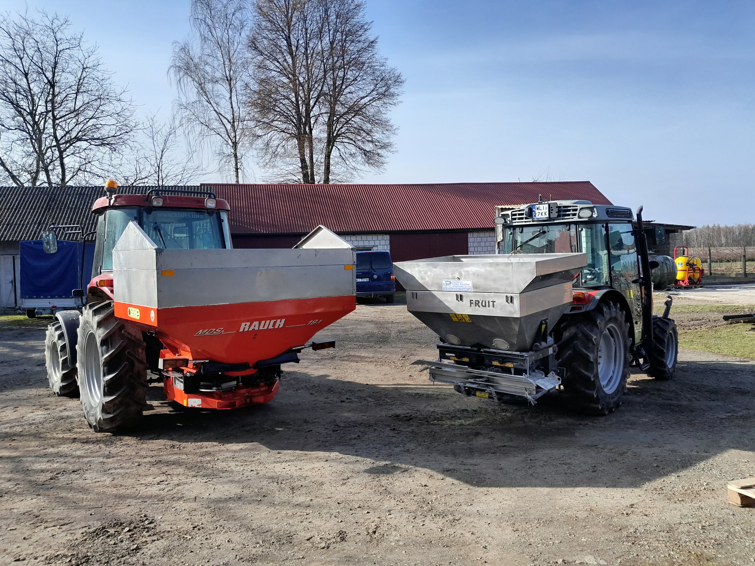

Karol6130 11646 Opublikowano 23 Lutego 2023 Powoli dochodzę jak ustawić Ciekawe jak cyfry na pokrętle działają Odnośnik do komentarza https://www.agrofoto.pl/forum/gallery/image/824039-kverneland-exacta-cl/page/5/#findComment-3029767
soltys48 21716 Opublikowano 23 Lutego 2023 1 godzinę temu, Karol6130 napisał: 1 godzinę temu, Karol6130 napisał: Ciekawe jak cyfry na pokrętle działają Aplikacja nie przekłamuje? Bardzo dobrze z niej wychodzi. Popuszczasz i okręcasz. To co na pokrętle dodajesz do tego co ma skali 1 Odnośnik do komentarza https://www.agrofoto.pl/forum/gallery/image/824039-kverneland-exacta-cl/page/5/#findComment-3029772
Karol6130 11646 Opublikowano 23 Lutego 2023 To to wiem, tylko mechanizm działania mnie interesuje Książki nie przywiózł To działa co pięć Czyli jak mam 36 na skali to dodaje np 2 i mam 38 Dobrze rozumiem, czy jeszcze raz trzeba powtórzyć zerówke Aplikacja zawsze podpowiada o mikro wysiewie przy małych dawkach Czy omijać go i ustawiać mniej na skali, tak jak pokazuje aplikacja bez mikro Odnośnik do komentarza https://www.agrofoto.pl/forum/gallery/image/824039-kverneland-exacta-cl/page/5/#findComment-3029776
soltys48 21716 Opublikowano 23 Lutego 2023 15 minut temu, Karol6130 napisał: 1 Czyli jak mam 36 na skali to dodaje np 2 i mam 38 2 Aplikacja zawsze podpowiada o mikro wysiewie przy małych dawkach 3 Czy omijać go i ustawiać mniej na skali, tak jak pokazuje aplikacja bez mikro 1 tak 2 tak 3 jeżeli trzymasz prędkość i dobrze zeymiarujesz granule i gęstość to tak jak apka. W razie wątpliwości 1-2 na skali mniej. Literę zawsze z apki ustawiasz 1 Odnośnik do komentarza https://www.agrofoto.pl/forum/gallery/image/824039-kverneland-exacta-cl/page/5/#findComment-3029777
PawelKtm525 197 Opublikowano 23 Lutego 2023 Trzeba patrzeć w aplikacji czy z mikro wysiewem czy bez zależy z jaka prędkością będziesz jechal 1 Odnośnik do komentarza https://www.agrofoto.pl/forum/gallery/image/824039-kverneland-exacta-cl/page/5/#findComment-3029786

Gość Opublikowano 23 Lutego 2023 Mam compact od 2012r, z kwasówki. Dziś poszły takie gumy robiące za lej. Jak na kilkadziesiąt ton nawozu przerzucone to może być Odnośnik do komentarza https://www.agrofoto.pl/forum/gallery/image/824039-kverneland-exacta-cl/page/5/#findComment-3029845

Gość Opublikowano 23 Lutego 2023 29 minut temu, slawek74 napisał: Twój taki jak ten z linku? Nie, mój mały compact fruit, sieje max 12m Odnośnik do komentarza https://www.agrofoto.pl/forum/gallery/image/824039-kverneland-exacta-cl/page/5/#findComment-3029866
