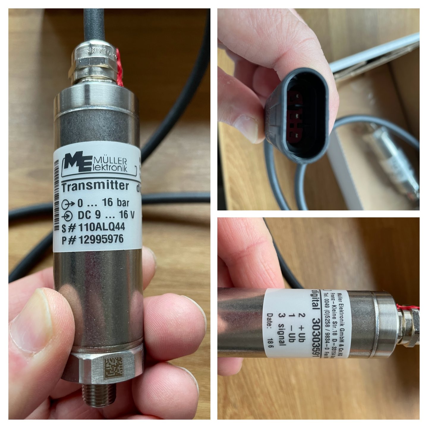

podpowiedźcie co to za wtyczka? potrzebuje przejść na ampseal
mati571401 38 Opublikowano 19 Lutego 2023 Wygląda jak wtyczka 3 pin PSA Odnośnik do komentarza https://www.agrofoto.pl/forum/gallery/image/823957-wtyczka-delphi-gt-150-3-pin/#findComment-3028747
Root Admin yacenty 5134 Opublikowano 19 Lutego 2023 coś w ten deseń, dzięki szukam gniazda Szkoda ze w tym standardzie są tylko wtyczki, gniazda są tylko na czujnikach i nie widze możliwości zakupu, więc skończy się tym, że je utnę i założę amp superseal Odnośnik do komentarza https://www.agrofoto.pl/forum/gallery/image/823957-wtyczka-delphi-gt-150-3-pin/#findComment-3028751

Strongman 4939 Opublikowano 20 Lutego 2023 (edytowane) A nie lepiej zmienić na złączę detusch 3pin dt,tez hermetyczne do 13a czyli mocniejsze tylko droższe i łatwość montażu. https://allegro.pl/oferta/zlacze-kostka-deutsch-dt-3-pin-wtyk-gniazdo-usa-11232628681 Edytowane 20 Lutego 2023 przez Strongman Odnośnik do komentarza https://www.agrofoto.pl/forum/gallery/image/823957-wtyczka-delphi-gt-150-3-pin/#findComment-3028921
Root Admin yacenty 5134 Opublikowano 20 Lutego 2023 jak bede zmieniał to bede zmieniał na co innego. Taki wtyk mam wyprowadzony z wiązki sterownika opryskiwacza. Czujnik mam na amp superseal. Początkowo chciałem zrobić przelotkę z tego na amp superseal, ale skoro nie umiem kupić gniazda to uwalę tą wtyczkę i od razu założę amp superseal taki jak jest w czujniku ciśnienia. Odnośnik do komentarza https://www.agrofoto.pl/forum/gallery/image/823957-wtyczka-delphi-gt-150-3-pin/#findComment-3028937
hubertb 4009 Opublikowano 20 Lutego 2023 (edytowane) Do Superseal da się kupić prasę za około sto złotych, żadne z hermetycznych złączy nie dopuszcza lutowania konektorów. Jeśli je polutujesz jest złączem niehermetycznym, jest wyłącznie bryzgoszczelne. Obecnie uważa się że połączenia inne niż zgrzewanie i zaciskanie są błędem montażu w wiązkach. Wyjątek stanowią połączenia do drukowe sztywne modułów ale te wymagają dodatkowych punktów montażowych stale. p.s. Poznaję ten czujnik stosowałem go w maszynach przemysłowych nie znam jego aktualnych cena ale kosztował nie więcej niż 120zł. Edytowane 20 Lutego 2023 przez hubertb Odnośnik do komentarza https://www.agrofoto.pl/forum/gallery/image/823957-wtyczka-delphi-gt-150-3-pin/#findComment-3029047
Root Admin yacenty 5134 Opublikowano 20 Lutego 2023 nic nie pisałem o lutowaniu. mam praski do superseal i do dt Odnośnik do komentarza https://www.agrofoto.pl/forum/gallery/image/823957-wtyczka-delphi-gt-150-3-pin/#findComment-3029054

Root Admin yacenty 5134 Opublikowano 20 Lutego 2023 czujnik 1100zl najtaniej gdzie wyrwałem u niektórych już 2000 nettospoko, spoko nie napinam się Odnośnik do komentarza https://www.agrofoto.pl/forum/gallery/image/823957-wtyczka-delphi-gt-150-3-pin/#findComment-3029062
hubertb 4009 Opublikowano 20 Lutego 2023 Nie wiem jaki to "wystawia sygnał" moje przemysłowe zwykle 0-10V zasilanie musiało być stabilizowane do 15V. Odnośnik do komentarza https://www.agrofoto.pl/forum/gallery/image/823957-wtyczka-delphi-gt-150-3-pin/#findComment-3029070
