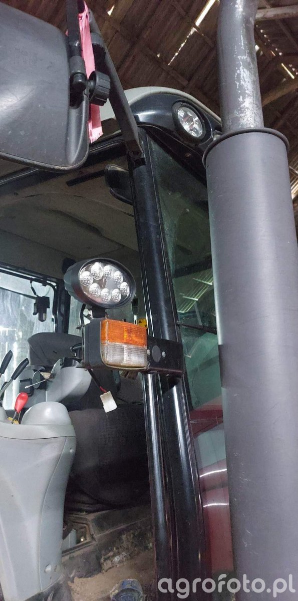

Mam problem . Dokładam lampy wiązka już była założony bezpiecznik i przekaznik z tyłu na błotnikach jest zasilanie z przodu na słupku ani z lewej ani prawej go nie ma... miał ktoś taki przypadek?

W dachu oryginał. Ma na przodzie 4 halogeny i z tyłu 1 w dachu.  Wynalazki ja dokładam. Chociaż zobaczymy jak to będzie może założy się oryginały uzywki . Ale narazie walczę z zasilaniem tych przy barierce .

Problem rozwiązany jedna kostka nie zwierała dobrze.
