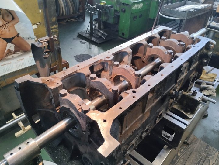

Adi96 1850 Opublikowano 22 Stycznia 2023 Taniej wyjdzie kupić 2 wał i panewki niż się bawić w dorabianie panewek.Co innego gdyby cześci nie były dostępne Odnośnik do komentarza https://www.agrofoto.pl/forum/gallery/image/823201-czop-glowny-c-355/page/2/#findComment-3021024
Rafallll360 991 Opublikowano 22 Stycznia 2023 (edytowane) 12 minut temu, Roman4321 napisał: w zasadzie się powinno zrobić pomiar czy trzeba, napawać i dopiero roztoczyć pod wymiar, a obniżanie stopy to jajo się Najpierw pytasz jak to się robi a później sam tłumaczysz jak należy to poprawnie zrobić .WTF ? Edytowane 22 Stycznia 2023 przez Rafallll360 Odnośnik do komentarza https://www.agrofoto.pl/forum/gallery/image/823201-czop-glowny-c-355/page/2/#findComment-3021025
jaco512 1372 Opublikowano 22 Stycznia 2023 Odnośnik do komentarza https://www.agrofoto.pl/forum/gallery/image/823201-czop-glowny-c-355/page/2/#findComment-3021028
Roman4321 1409 Opublikowano 22 Stycznia 2023 zastanawia mnie jak składasz te silniki po osiowaniu skoro dziura większa niż panewka?, jedynie po większych przygodach warto iść w coś takiego jak osiowanie, jeśli wał po złożeniu i skręceniu sie obraca to znacz że wszystko w normie, jak jest zablokowany to trzeba osiować 1 Odnośnik do komentarza https://www.agrofoto.pl/forum/gallery/image/823201-czop-glowny-c-355/page/2/#findComment-3021030
jaco512 1372 Opublikowano 22 Stycznia 2023 Otwór pod panewki ma wymiar nominalny, nie zwiększa się, stopy są szlifowane odrobinę na wysokość, co w tym nie zrozumiałego? Odnośnik do komentarza https://www.agrofoto.pl/forum/gallery/image/823201-czop-glowny-c-355/page/2/#findComment-3021032
Roman4321 1409 Opublikowano 22 Stycznia 2023 otwór sie osiuje co prawda ale też powiększa równoczesnie Odnośnik do komentarza https://www.agrofoto.pl/forum/gallery/image/823201-czop-glowny-c-355/page/2/#findComment-3021034
Adi96 1850 Opublikowano 22 Stycznia 2023 Zdziwił byś się jak te bloki po latach potrafią zgubić lekko osiowośc przez to że konstrukcja nośna,i też jakość nie jest wcale super. Odnośnik do komentarza https://www.agrofoto.pl/forum/gallery/image/823201-czop-glowny-c-355/page/2/#findComment-3021036
Rafallll360 991 Opublikowano 22 Stycznia 2023 16 minut temu, Roman4321 napisał: zastanawia mnie jak składasz te silniki po osiowaniu skoro dziura większa niż panewka?, jedynie po większych przygodach warto iść w coś takiego jak osiowanie, jeśli wał po złożeniu i skręceniu sie obraca to znacz że wszystko w normie, jak jest zablokowany to trzeba osiować Jak wywnioskowałeś że otwór może być większy po osiowaniu niż panewka to ja nie mam pojęcia.Przecież jak oddaje blok do szlifierza to po pomiarach widzi gdzie stopa i blok jest rozbita pod panewką,gdzie zaniżone a gdzie zawyżone i robi wszystko na zero.Chcesz zabłysnąć to posyp sie brokatem i nie rób pajaca z siebie 2 Odnośnik do komentarza https://www.agrofoto.pl/forum/gallery/image/823201-czop-glowny-c-355/page/2/#findComment-3021041
Roman4321 1409 Opublikowano 22 Stycznia 2023 tam gdzie zawyżone to co nalepi plaster? Odnośnik do komentarza https://www.agrofoto.pl/forum/gallery/image/823201-czop-glowny-c-355/page/2/#findComment-3021044
Rafallll360 991 Opublikowano 22 Stycznia 2023 Wiesz lepiej to kombinuj.Masz zdjęcie poglądowe żebyś mógł sobie lepiej wyobrazić i przemyśleć swoje zachowanie. Odnośnik do komentarza https://www.agrofoto.pl/forum/gallery/image/823201-czop-glowny-c-355/page/2/#findComment-3021047
