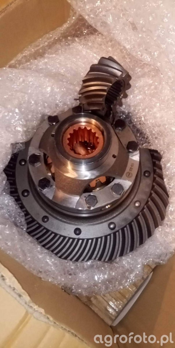

Mechanizm różnicowy do C360
Mechanizm różnicowy z kołem talerzowym na zębach skośnych Skropol.

@mds212 A co nie ścinało nitów na kole talerzowym? Nie odkręcała się nakrętka wałka ataku siejąc spustoszenie.... Nie raz wyje tak że nie idzie wytrzymać to według ciebie jest w porządku? Każdy podzespół się zużywa to nie jest mercedes że naprawy tylnego mostu nie przewidziano.Tylny most szybciej pada w 60-tce niż jeżeli w 30-stce.Jedynie co do kwestii napędu się zgodzę że to już przerost formy nad treścią ale jak ktoś ma i chce ładować niech ładuje.
@kamilrolnik99 Nieco szkoda że skropolu bo części do kosza z satelit są dobre Świdnina ośki mają w ofercie oraz satelity.Kiedyś ta frima robiła dla Ursusa  na I montaż.No ale oby chodziło jak najdłużej powinieneś być zadowlony

Różnica w cenie pomiędzy zębami prostymi a skośnymi nie jest aż taka duża a żeby nie spróbować
Będę miał porównanie bo w drugiej C360 rok temu wymieniłem mechanizm różnicowy, ale zostawiłem koło talerzowe na prostych zębach bo było w ładnym stanie
