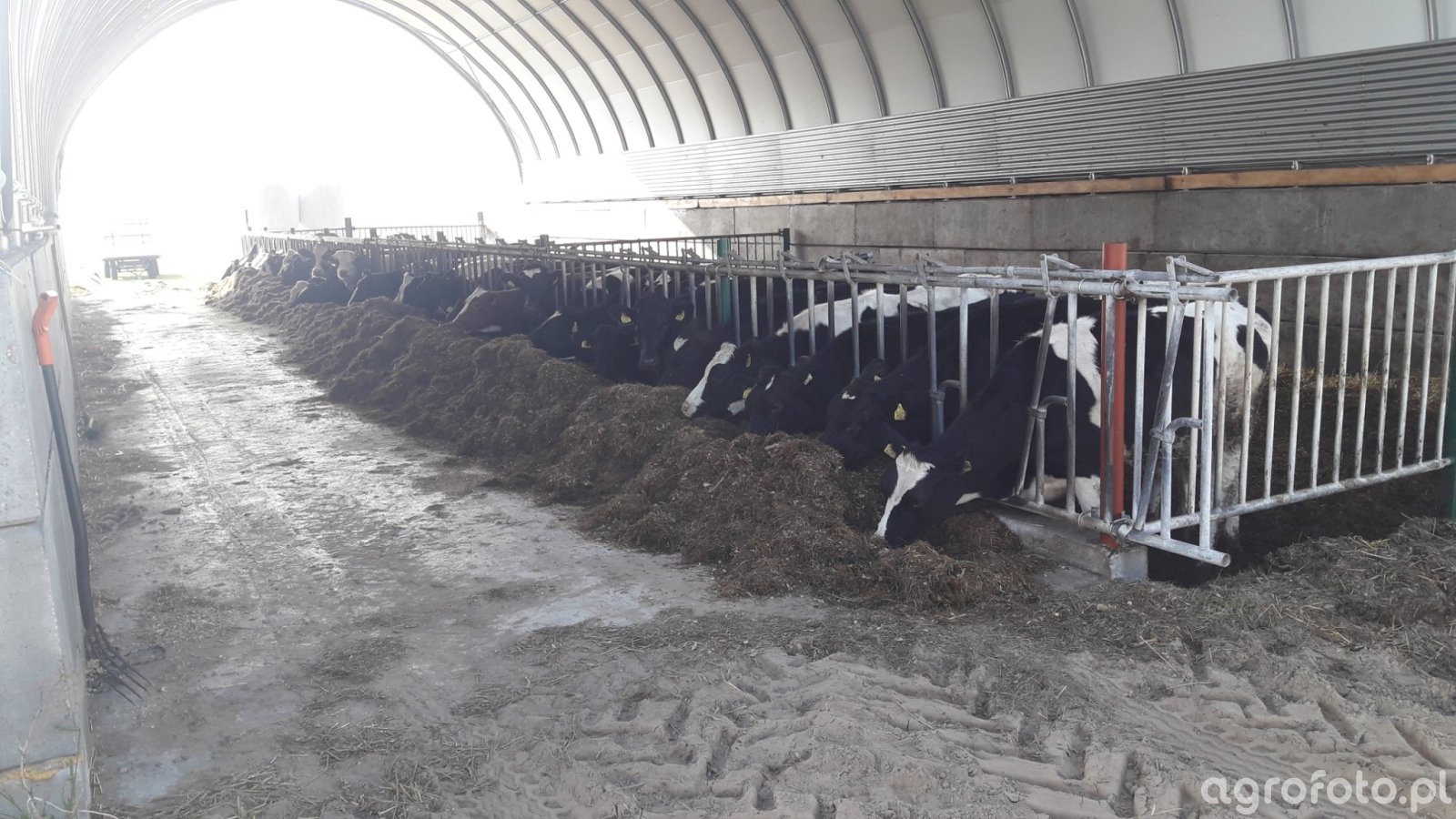

big_bad_man 7 Opublikowano 10 Grudnia 2022 Jak wygląda sprawa z pozwoleniami przy stawianiu na bloczkach Odnośnik do komentarza https://www.agrofoto.pl/forum/gallery/image/822313-wiata/#findComment-3007561
czesio1612 106 Opublikowano 10 Grudnia 2022 Tak jak i na wszystkim innym pozwolenie na budowę jeśli chcesz użytkować dłużej niż pół roku Odnośnik do komentarza https://www.agrofoto.pl/forum/gallery/image/822313-wiata/#findComment-3007571
6465 18617 Opublikowano 10 Grudnia 2022 Czesio ta wiata to stoi na tych blokach betonowych jak klocki? Odnośnik do komentarza https://www.agrofoto.pl/forum/gallery/image/822313-wiata/#findComment-3007573
tytanowyJanusz 5368 Opublikowano 10 Grudnia 2022 Ta blacha nad bloczkami to chyba zbyteczna Odnośnik do komentarza https://www.agrofoto.pl/forum/gallery/image/822313-wiata/#findComment-3007584
WitekRolnik 3977 Opublikowano 10 Grudnia 2022 Fajnie to wygląda Ile jest wyżej stół paszowy? Odnośnik do komentarza https://www.agrofoto.pl/forum/gallery/image/822313-wiata/#findComment-3007591

slawek74 16599 Opublikowano 10 Grudnia 2022 jaka szerokość wiaty ? zdjęcia z zewnątrz można prosić? Odnośnik do komentarza https://www.agrofoto.pl/forum/gallery/image/822313-wiata/#findComment-3007597

czesio1612 106 Opublikowano 10 Grudnia 2022 3 godziny temu, 6465 napisał: Czesio ta wiata to stoi na tych blokach betonowych jak klocki? tak na tych blokach, pod bloki troche ławy wylałem żeby równo stały 2 godziny temu, tytanowyJanusz napisał: Ta blacha nad bloczkami to chyba zbyteczna przydaje się jak już jest sporo obornika, na części gdzie stoją większe jałówki to wbrew pozorom sięgają wysoko 1 godzinę temu, WitekRolnik napisał: Fajnie to wygląda Ile jest wyżej stół paszowy? stół wyżej 50 cm no i 10cm murka przy stole 58 minut temu, slawek74 napisał: jaka szerokość wiaty ? zdjęcia z zewnątrz można prosić? szerokość to tylko 10m. 3 z kawałkiem stół paszowy i jakieś 6,7 szerokości dla jałówek @slawek74 dodałem do galerii zdjęcie z zewnatrz, może nie aktualne bo jeszcze w trakcie budowy ale jest 1 1 Odnośnik do komentarza https://www.agrofoto.pl/forum/gallery/image/822313-wiata/#findComment-3007614
karol9405 44 Opublikowano 10 Grudnia 2022 duże koszta orientacyjnie za namiot? a na czas wywozu obornika gdzie się podziewają jałówki ? ile sztuk tam pomieścisz? Odnośnik do komentarza https://www.agrofoto.pl/forum/gallery/image/822313-wiata/#findComment-3007621
czesio1612 106 Opublikowano 10 Grudnia 2022 koszta w jakich ja zamawialem a koszta dzisiaj to dwa różne światy, moja była za 80 parę brutto w styczniu 25x10m. trzymam plus minus 40 sztuk od pół roku do 7 m-ca ciąży maks według wymogów agencji to chyba nawet 60 można sztuk. aktualnie mają wybiegi więc wybieranie obornika to nie problem, a jak nie było wybiegów to mam podzielone na 2 kojce i też można przegonic na sprzątanie 1 Odnośnik do komentarza https://www.agrofoto.pl/forum/gallery/image/822313-wiata/#findComment-3007660

Marcin34 154 Opublikowano 11 Grudnia 2022 17 godzin temu, czesio1612 napisał: koszta w jakich ja zamawialem a koszta dzisiaj to dwa różne światy, moja była za 80 parę brutto w styczniu 25x10m. trzymam plus minus 40 sztuk od pół roku do 7 m-ca ciąży maks według wymogów agencji to chyba nawet 60 można sztuk. aktualnie mają wybiegi więc wybieranie obornika to nie problem, a jak nie było wybiegów to mam podzielone na 2 kojce i też można przegonic na sprzątanie Za samą górę znaczy hale ponad 80 Odnośnik do komentarza https://www.agrofoto.pl/forum/gallery/image/822313-wiata/#findComment-3007833
czesio1612 106 Opublikowano 11 Grudnia 2022 Tak plus beton bloki lego i wygrodzenia Odnośnik do komentarza https://www.agrofoto.pl/forum/gallery/image/822313-wiata/#findComment-3007894
wielkopolskibamber 59 Opublikowano 12 Grudnia 2022 Drogo ja za 12-20 dałem 65 netto skavska tylko postawiłem na ziemi bez klocków i bez betonów i teraz myślę jak to na bydło zaadoptować. Odnośnik do komentarza https://www.agrofoto.pl/forum/gallery/image/822313-wiata/#findComment-3008137
rolniku360 279 Opublikowano 12 Grudnia 2022 A jak z pojeniem w takim budynku? Odnośnik do komentarza https://www.agrofoto.pl/forum/gallery/image/822313-wiata/#findComment-3008163
czesio1612 106 Opublikowano 13 Grudnia 2022 na środku mam poidlo izolowane Odnośnik do komentarza https://www.agrofoto.pl/forum/gallery/image/822313-wiata/#findComment-3008201
ROBERTINHO 135 Opublikowano 13 Grudnia 2022 kolego zrób zdjęcie tego poidła i tej izolacji. Odnośnik do komentarza https://www.agrofoto.pl/forum/gallery/image/822313-wiata/#findComment-3008244
rolniku360 279 Opublikowano 13 Grudnia 2022 To pewnie te poidło nie zamarzające Odnośnik do komentarza https://www.agrofoto.pl/forum/gallery/image/822313-wiata/#findComment-3008266
