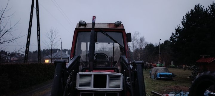

Poszedłem za ciosem i odżałowałem pieniążków na dwie dodatkowe lampy na przód. Świecą fenomenalnie :)

A jak to na żywo wygląda jeśli chodzi o odbijanie światła? Tur nie robi za lusterko?
jak możesz to podeślij zdjęcie w dzień jak wyglądają w dachu, bo będę chciał na przyszły sezon dać z tyłu, a nie wiem czy dać wesem, czy kwadratowego wasia, jak z przodu.
O dziwo nie odczuwałem żadnego dyskomfortu związanego z odbijaniem światła. Bałem się też że tur może zasłaniać światło i rzucać denerwujący cień ale nic takiego nie ma miejsca, światło jest na tyle silne że ładnie wszystko oświeca.
Odkręciłem oryginalne lampy wraz z tymi daszkami i wywiercilem dziurę bezpośrednio w dachu. Od czoła, nie od góry. Trzyma się solidnie. Teraz nie ma tych daszków i trochę gorzej to wygląda ale niestety nie mieszczą się te lampy pod nimi. Jednak dobre oswietlenie jest ważniejsze niż estetyka :P
Szkoda, że z tyłu tak samo nie da się zrobić bo tam już nie ma dojścia żeby nakrętkę dokręcić.
Mi nie chcialo się szukać i eksperymentować. Te dobrze świecą i to najważniejsze. Niestety z tyłu nie da się zamocować inaczej niż na dachu chyba że dorobiłbym jakieś mocowanie. Dlatego muszę teraz wozić ze sobą piłę żeby konsekwentnie robić porządek z wystającymi gałęziami. Przynajmniej będzie taka korzyść, że już nie będzie się drapać ciągnika, bo do tej pory machało się na to ręką.
Ile godzin w  nocy robiłeś że nie odczułeś   żadnego dyskomfortu związanego z odbijaniem światła. Po paru godzinach odczujesz. Jest to całkiem inne światło  mocna wpływające na zmęczenie.
Ja w Case wyrzuciłem z dachu i założyłem przed maska, na osobnym mocowaniu.
W Fendzie  bardzo mnie wkurzają, mam 4  szt. w  dachu, myślę żeby założyć pod nimi blęde. Żeby  odciąć świecenie na maskę.
Wogóle masz je źle zamontowane. Zresztą ja w NH też mam źle bo tak samo jak Ty  i też mam tura. Ale mam w oryginalnym miejscu.
 Ja myśle przełożyć je na środek dachu, Dwa koło siebie, a  w środku wycieraczka.
Bo jak podniosę  tura to świecą mi prosto w ramę tura i jeszcze bardziej mnie oślepiają, i druga rzecz tur zasłania światło, wiec całkowicie  nie do końca oświetlają tak jak powinno być.
 A żeby  nie wystawały ponad dach to powinienieś zamontować je odwrotnie, śrubami do góry i jakieś uchwyty dorobić. Bo przy turze to możesz kiedyś je ściągnąć.

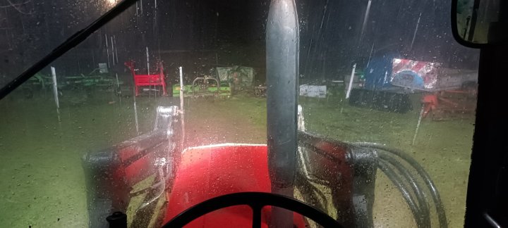

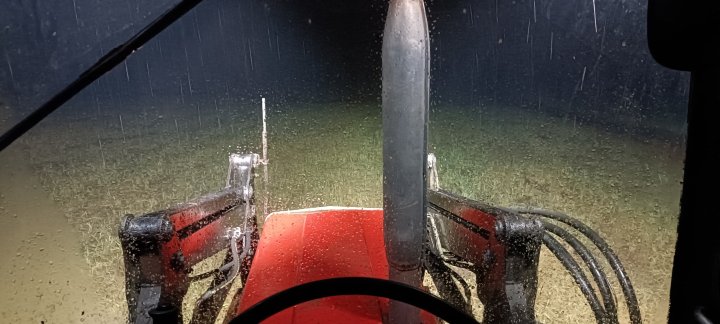

Przyszło w końcu popracować w nocy w polu. Niestety siać w nocy kompletnie się nie da. W świetle lamp zlewa się cała powierzchnia pola i nie sposób odróżnić zasianego od uprawionego i więcej widzę wlączając zwykłe światła mijania. Wczoraj kilka razy zdarzylo mi się albo walnąć metrowego mijaka albo ze dwa metry jechać po już zasianym. Normalnie jakbym pijany był. Po prostu masakra. Nie wiem czy w przypadku innych lamp byłoby lepiej, może te mają zbyt zimną barwę która tak wszystko zlewa ze sobą. To jak na razie jedyna sytuacja w której lampy nie zdają egzaminu, do tej pory podczas innych prac było w porządku.
