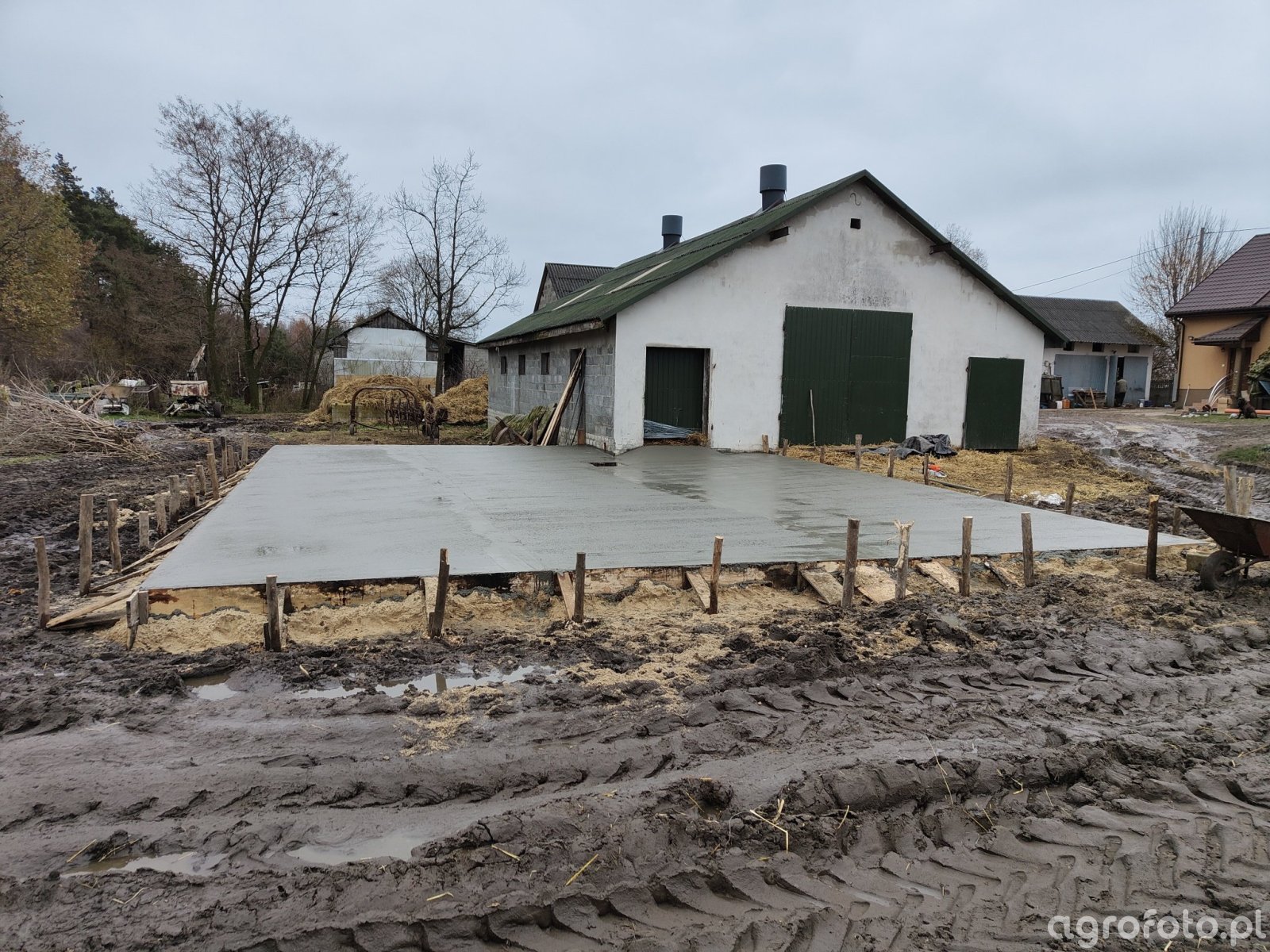

Dzisiejsze zalewanie, zostało postawić tylko ściany.
Gość Opublikowano 1 Grudnia 2022 Beton z gruchy czy sam kręciłeś? Jeśli z gruchy to jaki i po ile? Odnośnik do komentarza https://www.agrofoto.pl/forum/gallery/image/822131-plyta-obornikowa/#findComment-3005334
jaco512 1411 Opublikowano 1 Grudnia 2022 Przymrozki nie zaszkodzą? Odnośnik do komentarza https://www.agrofoto.pl/forum/gallery/image/822131-plyta-obornikowa/#findComment-3005338
Piotruniu25 3801 Opublikowano 1 Grudnia 2022 13 minut temu, Agrest napisał: Beton z gruchy czy sam kręciłeś? Jeśli z gruchy to jaki i po ile? Taki metraż z betoniarki to chyba dwa dni trzeba by zalewać. Odnośnik do komentarza https://www.agrofoto.pl/forum/gallery/image/822131-plyta-obornikowa/#findComment-3005340
hubertuss 5987 Opublikowano 1 Grudnia 2022 9 minut temu, jaco512 napisał: Przymrozki nie zaszkodzą? Dodaje się chemie. Kiedyś pamiętam jak w Białymstoku przy chyba - 15 budynek z betonu leli. Nie słyszałem by się zawalił. Odnośnik do komentarza https://www.agrofoto.pl/forum/gallery/image/822131-plyta-obornikowa/#findComment-3005342
pWnedMTZ 76 Opublikowano 1 Grudnia 2022 Agrest napisał: Beton z gruchy czy sam kręciłeś? Jeśli z gruchy to jaki i po ile? Beton B25- 320 zł/m3 z pompą, 310 bez pompy. Odnośnik do komentarza https://www.agrofoto.pl/forum/gallery/image/822131-plyta-obornikowa/#findComment-3005348
Gość Opublikowano 1 Grudnia 2022 Tanio. Ile km do betoniarni? Odnośnik do komentarza https://www.agrofoto.pl/forum/gallery/image/822131-plyta-obornikowa/#findComment-3005350
pWnedMTZ 76 Opublikowano 1 Grudnia 2022 jaco512 napisał: Przymrozki nie zaszkodzą? Do -10 można lac bez obaw, do -15 warto przykryć folią na czas wiązania.Agrest napisał: Tanio. Ile km do betoniarni? Gdzieś 2 km, ale betoniarnie oddalone o 10-15 km mają identyczne ceny. Odnośnik do komentarza https://www.agrofoto.pl/forum/gallery/image/822131-plyta-obornikowa/#findComment-3005351
Gość Opublikowano 1 Grudnia 2022 Blisko. Ja mam najbliżej 40km. Też 320 mi w rozmowie powiedział ale B20. Inna betoniarnia 60 lub 70km i 340 Odnośnik do komentarza https://www.agrofoto.pl/forum/gallery/image/822131-plyta-obornikowa/#findComment-3005354
pWnedMTZ 76 Opublikowano 1 Grudnia 2022 Za B20 płaciłem 300 zł tydzień temu. W którą stronę 70 km ? Jak dobrze kojarzę jesteś gdzieś z okolic Sandomierza? Odnośnik do komentarza https://www.agrofoto.pl/forum/gallery/image/822131-plyta-obornikowa/#findComment-3005356
Gość Opublikowano 1 Grudnia 2022 Maków k. Radomia lub Opole Lubelskie Odnośnik do komentarza https://www.agrofoto.pl/forum/gallery/image/822131-plyta-obornikowa/#findComment-3005363
Piotruniu25 3801 Opublikowano 1 Grudnia 2022 16 minut temu, Agrest napisał: Inna betoniarnia 60 lub 70km i 340 Ta cena to nie przypadkiem z PBI? Odnośnik do komentarza https://www.agrofoto.pl/forum/gallery/image/822131-plyta-obornikowa/#findComment-3005364
Gość Opublikowano 1 Grudnia 2022 A nie wiem, to przy okazji na jakiejś budowie pytałem Odnośnik do komentarza https://www.agrofoto.pl/forum/gallery/image/822131-plyta-obornikowa/#findComment-3005367
Strongman 4788 Opublikowano 1 Grudnia 2022 (edytowane) A jam 3 betoniarnie do 5km. Ogólnie jak cała to płaci się za beton bez transportu a jak z 1m3 to 180zł za transport,czas wylewania gruchy, można i pół dnia ją opróżniać. A do betonu warto dodawać uszczelniacz bo on izoluje i beton robi się mocniejszy bo tak woda w niego nie wchodzi,i już tak mróz po latach, nie rozsadzi pokruszy. Kiedyś to brali b25 z uszczelniaczem do rozmaitych zbiorników na gnojowice a teraz biorą do wszystkiego. Edytowane 1 Grudnia 2022 przez Strongman Odnośnik do komentarza https://www.agrofoto.pl/forum/gallery/image/822131-plyta-obornikowa/#findComment-3005388
timo 824 Opublikowano 1 Grudnia 2022 (edytowane) 2 godziny temu, pWnedMTZ napisał: Beton B25- 320 zł/m3 z pompą, 310 bez pompy. Stare oznaczenia betonu nie obowiązują już od ładnych paru lat, czas się przestawić. Cena brutto czy netto? 2 godziny temu, Agrest napisał: Tanio. No niezbyt. Jeśli to cena netto, to u nas za tyle jest C30/37. 2 godziny temu, Agrest napisał: Też 320 mi w rozmowie powiedział ale B20. Inna betoniarnia 60 lub 70km i 340 Jeśli netto, to bardzo drogo. 2 godziny temu, pWnedMTZ napisał: Za B20 płaciłem 300 zł tydzień temu. Również stare, nieobowiązujące już, określenie klasy betonu. Jeśli netto, to cena dość wysoka za taką klasę. 53 minuty temu, Strongman napisał: A do betonu warto dodawać uszczelniacz bo on izoluje i beton robi się mocniejszy bo tak woda w niego nie wchodzi,i już tak mróz po latach, nie rozsadzi pokruszy. Kiedyś to brali b25 z uszczelniaczem do rozmaitych zbiorników na gnojowice a teraz biorą do wszystkiego. Beton robi się mocniejszy od uszczelniacza? Kto Ci takich głupot nagadał? "B25" biorą "do wszystkiego"? To powodzenia, jak za parę lat będzie trzeba ponieść koszty rozwalenia starego i wylania na nowo. Suma kosztów wyniesie wielokrotność użycia od razu odpowiedniego betonu. Edytowane 1 Grudnia 2022 przez timo Odnośnik do komentarza https://www.agrofoto.pl/forum/gallery/image/822131-plyta-obornikowa/#findComment-3005394
ovi 244 Opublikowano 2 Grudnia 2022 ja mam do betoniarni 500m cena na b25 370 brtutto usĺuga pompogruszką+350 Odnośnik do komentarza https://www.agrofoto.pl/forum/gallery/image/822131-plyta-obornikowa/#findComment-3005406
Strongman 4788 Opublikowano 2 Grudnia 2022 (edytowane) 8 godzin temu, timo napisał: "B25" biorą "do wszystkiego"? To powodzenia, jak za parę lat będzie trzeba ponieść koszty rozwalenia starego i wylania na nowo. Suma kosztów wyniesie wielokrotność użycia od razu odpowiedniego betonu. za darmo zabiorą jak by wyszła taka potrzeba, nic nie trzeba płacić,mają odpowiednie kruszarki i nożyce do betonu. ten gruz im do czegoś potrzebny. Wszystkie takie piwnice ziemne ludziom zabierają,jak ktoś chce się pozbyć. Edytowane 2 Grudnia 2022 przez Strongman Odnośnik do komentarza https://www.agrofoto.pl/forum/gallery/image/822131-plyta-obornikowa/#findComment-3005410
krzys111 143 Opublikowano 2 Grudnia 2022 Pod płytą robiłeś zbiornik( szambo)? Tez muszę o płycie pomyśleć ale coraz częściej zastanawiam się czy nie zwinąć interesu. Wrzuć fotkę jak postawisz ściany? Dzieki Odnośnik do komentarza https://www.agrofoto.pl/forum/gallery/image/822131-plyta-obornikowa/#findComment-3005413
Gość Opublikowano 2 Grudnia 2022 (edytowane) @timo To ceny netto i to nie są wygórowane ceny. Widocznie mieszkasz w rejonie gdzie jest konkurencja, albo wszędzie po wszystko blisko. Możesz przedstawić te klasy? Odpowiednik Chudziak -> B20 -> B25 -> B30 -> Edytowane 2 Grudnia 2022 przez Agrest Odnośnik do komentarza https://www.agrofoto.pl/forum/gallery/image/822131-plyta-obornikowa/#findComment-3005418
pWnedMTZ 76 Opublikowano 2 Grudnia 2022 krzys111 napisał: Pod płytą robiłeś zbiornik( szambo)? Tez muszę o płycie pomyśleć ale coraz częściej zastanawiam się czy nie zwinąć interesu. Wrzuć fotkę jak postawisz ściany? DziekiSzambo stawiałem kilka lat wcześniej (40m3) do niego jest podłączona obora również, na wiosnę przed bramą wjazdową zrobię dodatkowe 20m3 Agrest napisał: @timo To ceny netto i to nie są wygórowane ceny. Widocznie mieszkasz w rejonie gdzie jest konkurencja, albo wszędzie po wszystko blisko. Możesz przedstawić te klasy? Odpowiednik Chudziak -> B20 -> B25 -> B30 -> Ja mówiłem o cenach brutto 😁 Odnośnik do komentarza https://www.agrofoto.pl/forum/gallery/image/822131-plyta-obornikowa/#findComment-3005419
Gość Opublikowano 2 Grudnia 2022 🥺🥺🥺🥺 Że co? Chyba brutto bo bez papieru.🤔 @soltys48 Napisz po ile to Ci betonoarnia krzyknęła, bo mi nie uwierzą. Odnośnik do komentarza https://www.agrofoto.pl/forum/gallery/image/822131-plyta-obornikowa/#findComment-3005420
Gość Opublikowano 2 Grudnia 2022 Jakie wymiary tej płyty ? Odnośnik do komentarza https://www.agrofoto.pl/forum/gallery/image/822131-plyta-obornikowa/#findComment-3005422
soltys48 21716 Opublikowano 2 Grudnia 2022 19 minut temu, Agrest napisał: 🥺🥺🥺🥺 Że co? Chyba brutto bo bez papieru.🤔 @soltys48 Napisz po ile to Ci betonoarnia krzyknęła, bo mi nie uwierzą. Pińcet 1 Odnośnik do komentarza https://www.agrofoto.pl/forum/gallery/image/822131-plyta-obornikowa/#findComment-3005425
danielooo8441 69 Opublikowano 2 Grudnia 2022 Agrest napisał: @timo To ceny netto i to nie są wygórowane ceny. Widocznie mieszkasz w rejonie gdzie jest konkurencja, albo wszędzie po wszystko blisko. Możesz przedstawić te klasy? Odpowiednik Chudziak -> B20 -> B25 -> B30 -> C8/10 (dawniej B10) C12/15 (dawniej B15) C16/20 (dawniej B20) C20/25 (dawniej B25) C25/30 (dawniej B30) C30/37 (dawniej B37, B35 i B40) C35/45 (dawniej B45) C40/50 (dawniej B50) Odnośnik do komentarza https://www.agrofoto.pl/forum/gallery/image/822131-plyta-obornikowa/#findComment-3005430
radekz200 9935 Opublikowano 2 Grudnia 2022 40 minut temu, soltys48 napisał: Pińcet Załatw przez pośrednika będzie taniej 😂😂 Odnośnik do komentarza https://www.agrofoto.pl/forum/gallery/image/822131-plyta-obornikowa/#findComment-3005434
soltys48 21716 Opublikowano 2 Grudnia 2022 Kupiłem z cementowni oddalonej o 70km po 350 Odnośnik do komentarza https://www.agrofoto.pl/forum/gallery/image/822131-plyta-obornikowa/#findComment-3005435
