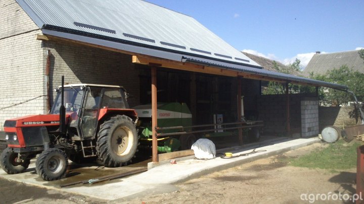

Nowa drabina paszowa. Może tej nie rozwalą 😅
Xawier 228 Opublikowano 28 Listopada 2022 Jaka grubość ścianki? 3mm? Odnośnik do komentarza https://www.agrofoto.pl/forum/gallery/image/821978-drabina-paszowa/#findComment-3004265
Henius91 1725 Opublikowano 28 Listopada 2022 Tak, 3 mm Odnośnik do komentarza https://www.agrofoto.pl/forum/gallery/image/821978-drabina-paszowa/#findComment-3004464
SamaPrawda 615 Opublikowano 18 Stycznia 2023 Masz tu dach wysunięty, żeby nie padało na pasze? Odnośnik do komentarza https://www.agrofoto.pl/forum/gallery/image/821978-drabina-paszowa/#findComment-3019432
Henius91 1725 Opublikowano 18 Stycznia 2023 Tak Odnośnik do komentarza https://www.agrofoto.pl/forum/gallery/image/821978-drabina-paszowa/#findComment-3019593
SamaPrawda 615 Opublikowano 18 Stycznia 2023 Na jakiej wysokości i ile wysunięty? Odnośnik do komentarza https://www.agrofoto.pl/forum/gallery/image/821978-drabina-paszowa/#findComment-3019608
Henius91 1725 Opublikowano 18 Stycznia 2023 Prawie 3 m i wysunięty może pół metra poza korytarz Odnośnik do komentarza https://www.agrofoto.pl/forum/gallery/image/821978-drabina-paszowa/#findComment-3019610
SamaPrawda 615 Opublikowano 18 Stycznia 2023 A od drabiny? ona wygląda na jakieś 2 m Odnośnik do komentarza https://www.agrofoto.pl/forum/gallery/image/821978-drabina-paszowa/#findComment-3019613
Henius91 1725 Opublikowano 18 Stycznia 2023 Sama drabina ma chyba 1 m wysokości. Dach od drabiny jest chyba 1,5 m. Odnośnik do komentarza https://www.agrofoto.pl/forum/gallery/image/821978-drabina-paszowa/#findComment-3019616
SamaPrawda 615 Opublikowano 18 Stycznia 2023 Chodzi mi o odległość wysunięcia dachu względem drabiny, czyli od drabiny w twoją stronę ile jest wysunięty dach Odnośnik do komentarza https://www.agrofoto.pl/forum/gallery/image/821978-drabina-paszowa/#findComment-3019618
Henius91 1725 Opublikowano 18 Stycznia 2023 Aaa, no to chyba coś koło 1,5 m. Ciężko mi powiedzieć tak bez mierzenia Odnośnik do komentarza https://www.agrofoto.pl/forum/gallery/image/821978-drabina-paszowa/#findComment-3019619
SamaPrawda 615 Opublikowano 18 Stycznia 2023 Okej, planuje zrobić taki zewnętrzny stół paszowy i po prostu lepiej uczyć się na błędach kogoś niż swoich 😅 poprawił byś coś w tym rozwiązaniu? Odnośnik do komentarza https://www.agrofoto.pl/forum/gallery/image/821978-drabina-paszowa/#findComment-3019620
Henius91 1725 Opublikowano 18 Stycznia 2023 W sumie to dobrze jest, no ale jak zacina śnieg czy deszcz to i tak jest pasza mokra. U mnie tragedii nie ma bo karmię 2 razy dziennie, więc zjadają na bieżąco Tutaj lepiej widać jak to jest zrobione Odnośnik do komentarza https://www.agrofoto.pl/forum/gallery/image/821978-drabina-paszowa/#findComment-3019621
Mikruss 537 Opublikowano 18 Stycznia 2023 ja przerabiajac obore z jednej strony zrobilem taką drabinkę.....nigdy wiecej nie popelnie tego bledu. Masa towaru poszla, kupa roboty a trzymajac od malego do duzego to grupa wiekowa co kilka miesiecy musialaby miec inny rozstaw szczebli. Po drugiej strony obory mam poziome rury i sobie dowolnie podnosze i opuszczam i nie mozliwosci zeby jakas sztuka wyszla a przy tych to juz sie troche cielakow nagoniłem.... Odnośnik do komentarza https://www.agrofoto.pl/forum/gallery/image/821978-drabina-paszowa/#findComment-3019623
Henius91 1725 Opublikowano 18 Stycznia 2023 Tu też mniejsze sztuki potrafią się przecisnąć. Zrobiłem błąd, bo miałem dać większy skos, no ale mam jeszcze możliwość włożenia poprzecznych rur. U mnie z samymi poprzecznymi rurami był taki problem, że właśnie te największe sztuki potrafiły przez nie przeskakiwać, przez co wszystko się wyginało. No i drabina ma taki plus, że jałówki nie przepychają się przy jedzeniu Odnośnik do komentarza https://www.agrofoto.pl/forum/gallery/image/821978-drabina-paszowa/#findComment-3019624
SamaPrawda 615 Opublikowano 18 Stycznia 2023 U mnie będą krowy chodzić, wiec jeden wymiar, ale raczej będzie pozioma rura, szybsze wykonanie i więcej sztuk się zmiesci przy stole Odnośnik do komentarza https://www.agrofoto.pl/forum/gallery/image/821978-drabina-paszowa/#findComment-3019625
mx_racer 164 Opublikowano 19 Stycznia 2023 bo jest za mały kąt i za duże odstępy ja mam 60 stopni i 25 cm dla większych 30 ale i 25 by mogło być bo przekręci łeb i też wsadzi. Odnośnik do komentarza https://www.agrofoto.pl/forum/gallery/image/821978-drabina-paszowa/#findComment-3019675
