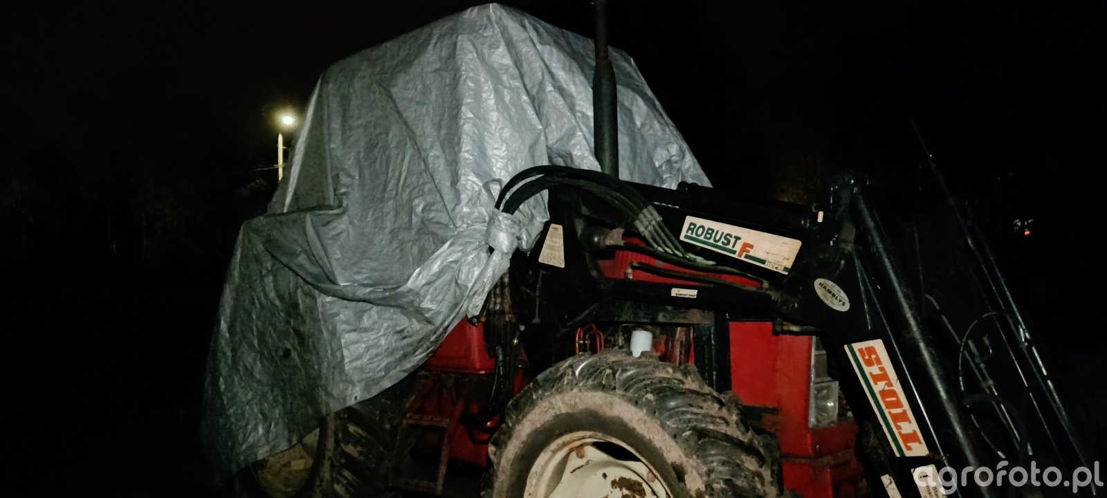

Case 856 z plandeką

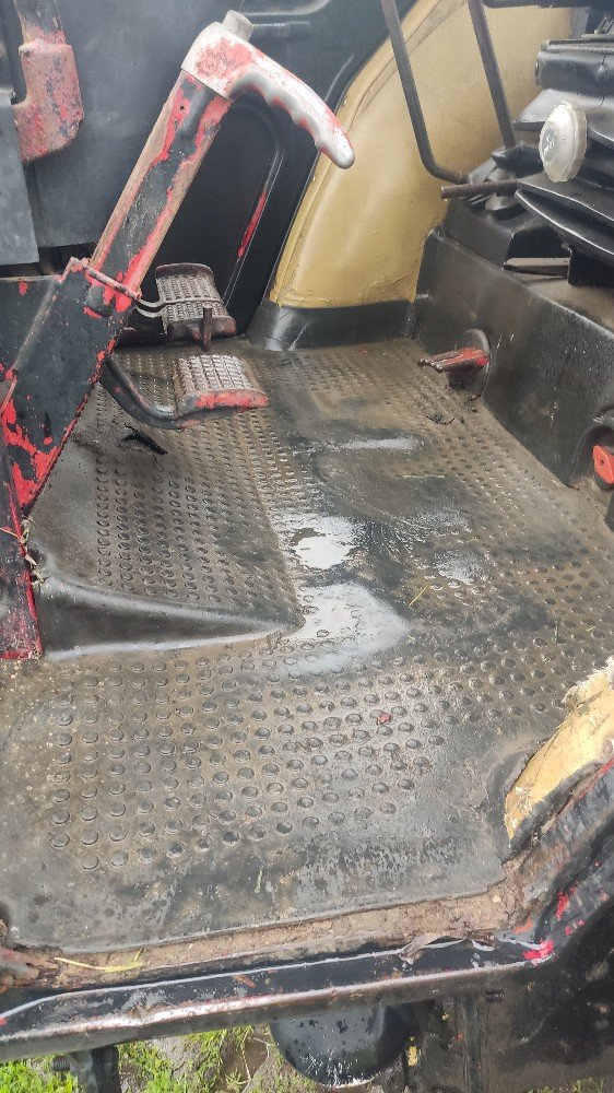

Niestety nie ma jeszcze gdzie garażować a jak zostanie przez noc na deszczu to rano basen w kabinie. Kabina wydawała się szczelna ale jednak puszcza wodę

Jaki by to ciągnik nie był to szkoda żeby stał pod gołym niebem.
U mnie samochód przez 5 lat stoi na dworze a ciapek w garażu 😄
Auto jest mniej wrażliwe na garażowanie pod chmurką, mój Case niestety nie mieści się pod żadnym dostepnym dachem.
2 godziny temu, hubertuss napisał:
Nakryj jakoś tak by tylko dach był przykryty tak jak teraz jest to jest lipa bo pod plandeką wilgoć się zbiera i jest jeszcze gorzej.
To nie na całą zimę rozwiązanie tylko na jedną noc bo akurat pada, jak uporam się z innymi zajęciami to wezmę się za dach
2 godziny temu, daron64 napisał:
Rozbierz podsufitkę. Od szyberdachu idą rurki odprowadzające wodę. Wchodzą ostatecznie w słupki. Po drodze są łączone. Albo się zapchały, albo rozłączyły (u mnie było porozlaczane). Po deszczu miałem coś takiego w kabinie. Teraz jest spokój.
Powiem ci, że zdjąłem szyberdach i nie widzę nigdzie żadnych rurek więc może u mnie jest inaczej. A najwięcej wody kapie właśnie z podsufitki w szyberdachu. Wiem teraz, że uszczelka na pewno jest do wymiany ale zastanawiam się czy całego dachu czymś nie okleić tudzież przybić jakiegoś materiału bo szybera i tak nigdy nie używam.
Myślisz, że robiliby różne rozwiązania 🤔
Kurcze nie mam zdjęć żadnych. Weź mnie tam gdzieś zawołaj po weekendzie to zdejmę podsufitkę i zrobię fotę.
Nie chciałbym skłamać ale u mnie był chyba w rynience pod szybrem otwór, taki pierścień plastikowy wstawiony, do niego podłączona rurka idąca do tyłu i tam nie pamiętam czy trójnik i z tyłu szybra druga rurka, czy tylko kolanko i od razu w dół w słupek wchodzi. Tak czy siak chyba dwa łączenia są. U mnie oba były rozłączone i wszystko co łapał szyber lało się do dołu - jeszcze na przedniej części, gdzie nawiewy, to dosłownie pleśń już była. Jak to zrobiłem to jak ręką odjął - po deszczu suchutko w środku, a uszczelki szybru praktycznie już nie ma.
