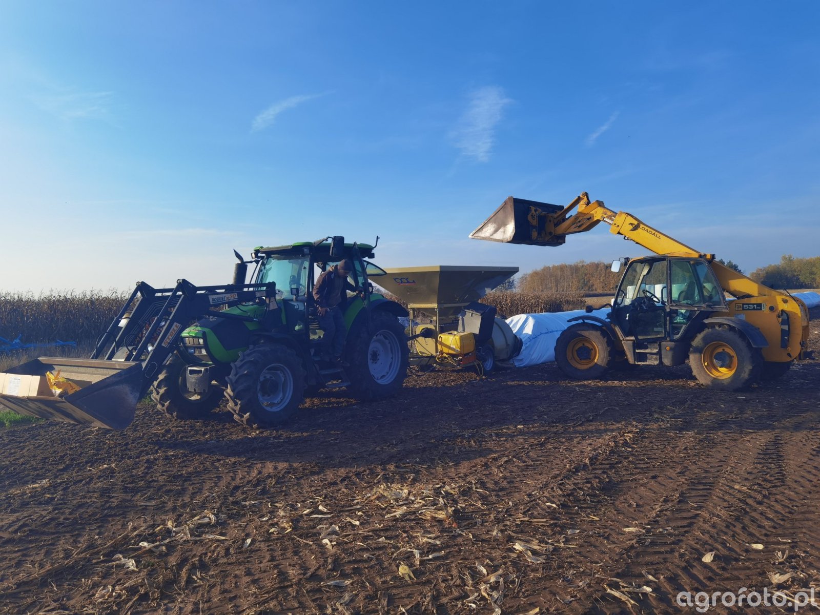

Ponad 100 t napchane więc paszy wystarczy na cały rok, zawsze to tańsze rozwiązanie niż suszenie 😄
sylwek23111 331 Opublikowano 28 Października 2022 Ziarno było kombajnem koszone? Słyszałem że ktoś do sieczkarni adaptował heder od kombajnu zbożowego i tym zbierał kolby i gniótł ziarno.... Odnośnik do komentarza https://www.agrofoto.pl/forum/gallery/image/821106-napychanie-rekawow-gnieciona-kukurydza/#findComment-2995680
Krzysztof81 8573 Opublikowano 28 Października 2022 1 Odnośnik do komentarza https://www.agrofoto.pl/forum/gallery/image/821106-napychanie-rekawow-gnieciona-kukurydza/#findComment-2995693
Gogusss96 58 Opublikowano 28 Października 2022 Tak normalnie kombajnem, maszyna ma w sobie gniotownik i dodatkowo dodaje konserwant więc już robi kompleksowo 1 Odnośnik do komentarza https://www.agrofoto.pl/forum/gallery/image/821106-napychanie-rekawow-gnieciona-kukurydza/#findComment-2995699
Alchemik 549 Opublikowano 28 Października 2022 A co mogło być dodane do mokrego ziarna kukurydzy w rękawie, aby nadawało się dla gorzelni? Zakiszacz chyba raczej nie? Odnośnik do komentarza https://www.agrofoto.pl/forum/gallery/image/821106-napychanie-rekawow-gnieciona-kukurydza/#findComment-2995744
dirk41 63 Opublikowano 28 Października 2022 bo prawdziwe CCM jest z całej kolby a nie tylko z ziarna 1 Odnośnik do komentarza https://www.agrofoto.pl/forum/gallery/image/821106-napychanie-rekawow-gnieciona-kukurydza/#findComment-2995773
Cybulek17 2357 Opublikowano 28 Października 2022 Ale kto tak robi ? I jak to zrobić ? Kolba z koszulką to już LKS Odnośnik do komentarza https://www.agrofoto.pl/forum/gallery/image/821106-napychanie-rekawow-gnieciona-kukurydza/#findComment-2995784
krzysio22 1050 Opublikowano 28 Października 2022 9 godzin temu, sylwek23111 napisał: Ziarno było kombajnem koszone? Słyszałem że ktoś do sieczkarni adaptował heder od kombajnu zbożowego i tym zbierał kolby i gniótł ziarno.... Dużo mniejsze wartości to raz, a dwa większe straty, chociażby przez to, że nie trafi na przyczepę Odnośnik do komentarza https://www.agrofoto.pl/forum/gallery/image/821106-napychanie-rekawow-gnieciona-kukurydza/#findComment-2995790
sylwek23111 331 Opublikowano 29 Października 2022 Napewno? Przecież kombajn zbożowy też robi straty. Niewymłaca wszystkich ziaren z kolby, ale jeszcze większe straty są w przypadku przetrąconych i rozgniecionych ziaren które wiatr wyrzuca za kobajnem(np mąka się robi). 1 Odnośnik do komentarza https://www.agrofoto.pl/forum/gallery/image/821106-napychanie-rekawow-gnieciona-kukurydza/#findComment-2995886
vat 336 Opublikowano 29 Października 2022 Ale też trzeba wziąć pod uwagę, że zmielone/ zgniecione całe kolby zajmą więcej miejsca niż samo ziarno. Płacimy za metr napełnienionego rękawa, a wartość rdzenia kolby jest chyba zerowa Odnośnik do komentarza https://www.agrofoto.pl/forum/gallery/image/821106-napychanie-rekawow-gnieciona-kukurydza/#findComment-2995917
Krzysztof81 8573 Opublikowano 29 Października 2022 3 godziny temu, vat napisał: Ale też trzeba wziąć pod uwagę, że zmielone/ zgniecione całe kolby zajmą więcej miejsca niż samo ziarno. Płacimy za metr napełnienionego rękawa, a wartość rdzenia kolby jest chyba zerowa W sumie masz racje ale ile tego jest procent z 5? Tyle że wziąć sieczkarnie i pakowanie w rękawy na pewno będzie teniaj niż kombajn+gniotownik+ pakowanie w rękawy. Z tego co widze to usługododawcy kręcą na siebie niezłego bata podwyższając ceny o 50%. Odnośnik do komentarza https://www.agrofoto.pl/forum/gallery/image/821106-napychanie-rekawow-gnieciona-kukurydza/#findComment-2996025
