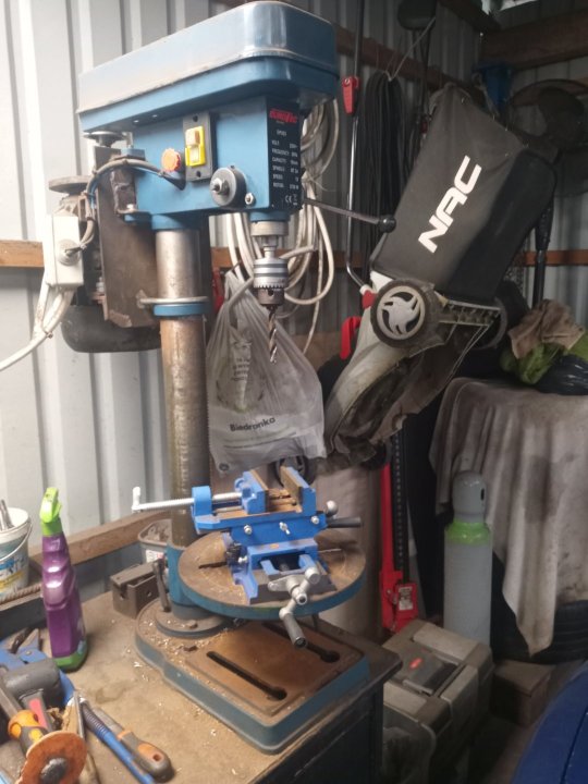

wojtal24 5306 Opublikowano 26 Grudnia 2022 tak szukam jakiejś wiertarki stolowej ceny tych ws to lekka przesada Odnośnik do komentarza https://www.agrofoto.pl/forum/gallery/image/820787-ws-15/page/5/#findComment-3012099
bratrolnika 29017 Opublikowano 26 Grudnia 2022 Mam taką, po wymianie silnika na 3-fazowy 1.5kW jest dla mnie wystarczająca Choć pierwsze dwa czy trzy lata dawała radę na oryginalnym silniku https://wadmix.pl/pl/p/Wiertarka-stolowa-3570W-DUZA/854?utm_source=shoper&utm_medium=shoper-cpc&utm_campaign=shoper-kampanie-google&shop_campaign=3280488992&gclid=CjwKCAiAqaWdBhAvEiwAGAQltky_peVsfiCm4O8lu4b--O6NUDa8CFlx3i2KzopsfCnIwDbSY_0UwxoChrcQAvD_BwE Odnośnik do komentarza https://www.agrofoto.pl/forum/gallery/image/820787-ws-15/page/5/#findComment-3012100
wojtal24 5306 Opublikowano 26 Grudnia 2022 ta moc podana w tych ogłoszeniach to żeby połowę bylo Odnośnik do komentarza https://www.agrofoto.pl/forum/gallery/image/820787-ws-15/page/5/#findComment-3012101
bratrolnika 29017 Opublikowano 26 Grudnia 2022 Myślę że nawet połowy nie ma. Co nie zmienia faktu że na początku dawał radę, potem go chyba zamęczyłem Wywolalem cię pod zdjęciem mojej wiertarki, weź no tam sobie popatrz Odnośnik do komentarza https://www.agrofoto.pl/forum/gallery/image/820787-ws-15/page/5/#findComment-3012104
daron64 4827 Opublikowano 26 Grudnia 2022 31 minut temu, wojtal24 napisał: tak szukam jakiejś wiertarki stolowej ceny tych ws to lekka przesada Niektórzy to odjechali totalnie. Ja dałem 2k, czyli mniej więcej średnio jak chodzą - niestety nie jestem tym co to mi się zawsze okazję trafiają. Poniżej 1500 raczej nie mam szans znaleźć, chyba że w opłakanym stanie, albo niekompletna. U mnie chyba jedyny minus to już jednak wyczuwalny luz na pinoli. W praktyce, to jak wiertło dotyka pierwszy raz materiału, to widać, że lata na boki, dopiero jak docisniejsz mocniej to bicie ustaje. Ciężko mi stwierdzić jak duży to jest luz. Oglądałem jedna, co kumpel sprzedawał, to u niego byl dużo mniejszy luz, ale za to była niekompletna i na silniku chyba łożysko do wymiany. Nie powiedział za ile ja sprzedał, ale raczej nie mniej niż za ile ja kupiłem. Osobiście jakby się ta nie trafiła i jakbym miał większy budżet, to szukałabym chyba kolumnowej, nie stołowej. 29 minut temu, bratrolnika napisał: Mam taką, po wymianie silnika na 3-fazowy 1.5kW jest dla mnie wystarczająca Choć pierwsze dwa czy trzy lata dawała radę na oryginalnym silniku https://wadmix.pl/pl/p/Wiertarka-stolowa-3570W-DUZA/854?utm_source=shoper&utm_medium=shoper-cpc&utm_campaign=shoper-kampanie-google&shop_campaign=3280488992&gclid=CjwKCAiAqaWdBhAvEiwAGAQltky_peVsfiCm4O8lu4b--O6NUDa8CFlx3i2KzopsfCnIwDbSY_0UwxoChrcQAvD_BwE Panie 1.5kW to już kawał silnika. Jak moja ma te ~0.6, to narazie w sumie 16 wiertłem chyba największym wiercilem to na spokojnie na raz otwór, bez żadnego rozwiercania najpierw mniejszym. No i wiertło ostrzone przeze mnie, więc też napewno nie bylo dobrze poostrzone. Ustawione mam na najmniejsze obroty. 26 minut temu, wojtal24 napisał: ta moc podana w tych ogłoszeniach to żeby połowę bylo Kiedyś miałem stołowa kupiona od wujka za jakieś śmieszne pieniądze i też silnik prawie 4kW na tabliczce 🙆 1 Odnośnik do komentarza https://www.agrofoto.pl/forum/gallery/image/820787-ws-15/page/5/#findComment-3012107
bratrolnika 29017 Opublikowano 26 Grudnia 2022 3 minuty temu, daron64 napisał: Panie 1.5kW to już kawał silnika Taki miałem, to taki dałem Po wyrzuceniu wiaderka zbierającego chłodziwo jest 25cm od główki wiertarki do górnej płaszczyzny imadła krzyżowego Odnośnik do komentarza https://www.agrofoto.pl/forum/gallery/image/820787-ws-15/page/5/#findComment-3012108
daron64 4827 Opublikowano 26 Grudnia 2022 Jakiś jeden koło 2kW chyba mam, slemjak ten daje radę, to niech będzie. Ewentualnie 5.5 co mi został po krajzedze, z której jest stół do tej wiertarki 😅 albo 7.5 ze swojej. Znajomy ma taką kadłubowa, to tam silnik już konkret jest. Będzie kończył działalność za parę lat, to trzeba będzie trzymać rękę na pulsie Odnośnik do komentarza https://www.agrofoto.pl/forum/gallery/image/820787-ws-15/page/5/#findComment-3012113

daron64 4827 Opublikowano 28 Grudnia 2022 Pany, pytanie mam. To wszystko co srebrne, to sprzedający po prostu wyczyścił. Ja to w sumie olałem, a teraz jak przyszła odwilż, to wszystko zrobilo się rude. Co się da, to oczyszcze i prysne lakierem, ale co zrobić z np stołem i kolumna? Oczyścić i delikatnie maznac olejem, czy jakiś sensowniejszy sposób na to jest? Stół to jednak się po nim szura, to nie pomaluje, kolumna - rzadko, bo rzadko, ale czasem też na niej reguluje. Ale z kolei nie wiem czy jak delikatnie posmaruje, to czy nie będzie później syfu łapać mocno. Odnośnik do komentarza https://www.agrofoto.pl/forum/gallery/image/820787-ws-15/page/5/#findComment-3012721
bratrolnika 29017 Opublikowano 28 Grudnia 2022 jakim olejem w sprayu psiknij 1 Odnośnik do komentarza https://www.agrofoto.pl/forum/gallery/image/820787-ws-15/page/5/#findComment-3012722
hubertb 4009 Opublikowano 28 Grudnia 2022 Zatłuszczenie wystarcza. Jeśli używasz sporadycznie zatłuść np. smarem do łańcuchów. Odnośnik do komentarza https://www.agrofoto.pl/forum/gallery/image/820787-ws-15/page/5/#findComment-3012723
daron64 4827 Opublikowano 28 Grudnia 2022 No właśnie rzadko. W sumie miałem to zrobić już wcześniej, ale kurcze zapomniałem i dopiero jak rudzielca zobaczyłem, to sobie przypomniałem Odnośnik do komentarza https://www.agrofoto.pl/forum/gallery/image/820787-ws-15/page/5/#findComment-3012727
hubertb 4009 Opublikowano 28 Grudnia 2022 W technikum nacierało się maszyny kujawskim. Odnośnik do komentarza https://www.agrofoto.pl/forum/gallery/image/820787-ws-15/page/5/#findComment-3012729
