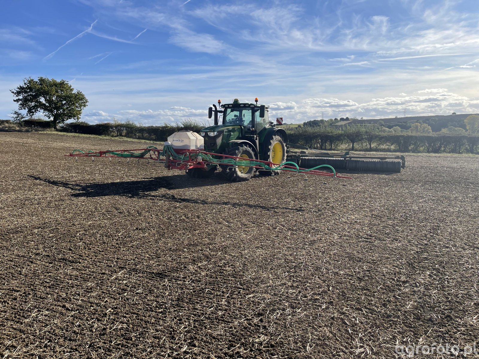

Root Admin yacenty 5156 Opublikowano 17 Października 2022 Co tam posypujesz? Odnośnik do komentarza https://www.agrofoto.pl/forum/gallery/image/820778-john-deere-6215r/#findComment-2993081
krzysztofwyp17 14 Opublikowano 17 Października 2022 Avadex. Odnośnik do komentarza https://www.agrofoto.pl/forum/gallery/image/820778-john-deere-6215r/#findComment-2993083
PawelKtm525 200 Opublikowano 17 Października 2022 to jakaś nowa technologia odchwaszczania ? Odnośnik do komentarza https://www.agrofoto.pl/forum/gallery/image/820778-john-deere-6215r/#findComment-2993094
krzysztofwyp17 14 Opublikowano 17 Października 2022 Dokładnie, likwiduje chwasty jednoliścienne w zbożach jednocześnie im nie szkodząc . To dosyć popularne rozwiązanie w Wielkiej Brytanii, mają tutaj problem z czymś takim jak czarna trawa. Odnośnik do komentarza https://www.agrofoto.pl/forum/gallery/image/820778-john-deere-6215r/#findComment-2993097
Leszy 6718 Opublikowano 17 Października 2022 Terminy siewów u nich są podobne jak u nas, czy dużo większa swoboda? Odnośnik do komentarza https://www.agrofoto.pl/forum/gallery/image/820778-john-deere-6215r/#findComment-2993105
PawelKtm525 200 Opublikowano 17 Października 2022 to jakoś działa ze się na ziemi rozpuszcza? ile tego na ha się wysiewa? Odnośnik do komentarza https://www.agrofoto.pl/forum/gallery/image/820778-john-deere-6215r/#findComment-2993135
Krzysztof81 9839 Opublikowano 17 Października 2022 4 godziny temu, Leszy napisał: Terminy siewów u nich są podobne jak u nas, czy dużo większa swoboda? Jak byłem tam rok temu to przed Bożym narodzeniem siał coś jakiś rolnik. Pewnie pszenice. Odnośnik do komentarza https://www.agrofoto.pl/forum/gallery/image/820778-john-deere-6215r/#findComment-2993144
Gość Opublikowano 17 Października 2022 U nas też w wigilię siali po burakach 😋krzysztofwyp17 napisał:Avadex.Kiedyś był herbicyd Avadex, głównie na owies głuchy. Odnośnik do komentarza https://www.agrofoto.pl/forum/gallery/image/820778-john-deere-6215r/#findComment-2993203
krzysztofwyp17 14 Opublikowano 17 Października 2022 Leszy napisał: Terminy siewów u nich są podobne jak u nas, czy dużo większa swoboda? Tutaj jest lekkie opóźnienie tak do miesiąca względem polski zarówno w siewie jak i zniwach ale zalezy od roku. Na przykład w tym roku było tu bardzo gorąco i sucho przez co terminy są bardziej pokrewne.PawelKtm525 napisał:to jakoś działa ze się na ziemi rozpuszcza? ile tego na ha się wysiewa?Działa podobnie jak nawóz, specjalnie aplikuje to przed wałem żeby prędzej się rozpusicilo. Odnośnik do komentarza https://www.agrofoto.pl/forum/gallery/image/820778-john-deere-6215r/#findComment-2993205
