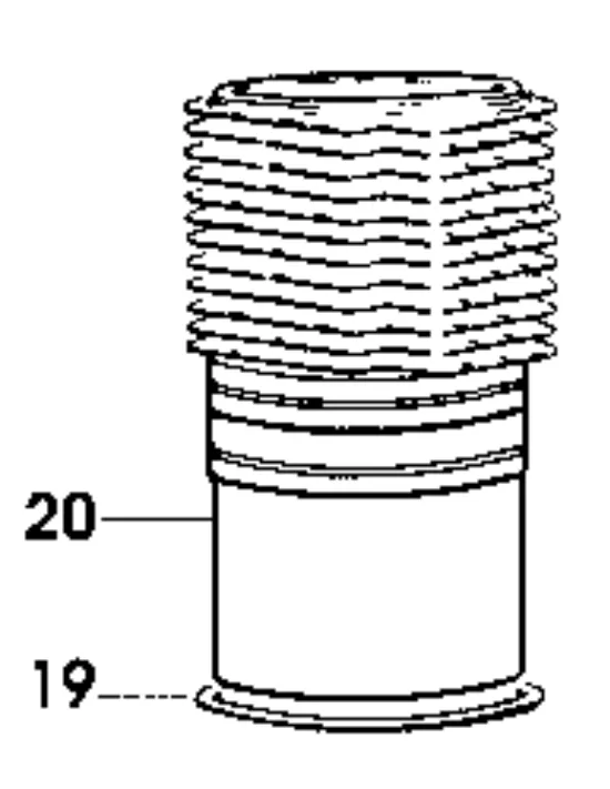

Pany jest problem, w zaznaczonych miejscach wydostaje się olej widać pęcherzyki powietrza, tak jest na dwóch tłokach, silnik chłodzony powietrzem, miał ktoś podobny przypadek, pękła tuleje czy tylko uszczelki jak myślicie?gdzie się udać i jak to naprawić?

To nie tuleja tylko użebrowany cylinder, który można wyjąć do góry bez problemu, pod warunkiem poluzowania kolektorów i osłon. Mechanik od c 360 to Ci zrobi...
Każdy z widocznych (użebrowanych) cylindrów wychodzi oddzielnie- jak w "Romecie"....(jeżeli wiesz o czym piszę?)
A tak w ogóle to wygląda to tak przykład:
https://allegro.pl/oferta/cylinder-same-drago-laser-tuleja-1054pt-0071112005-9193728633
/INTERNET TO POTĘGA/. Pozdrawiam
