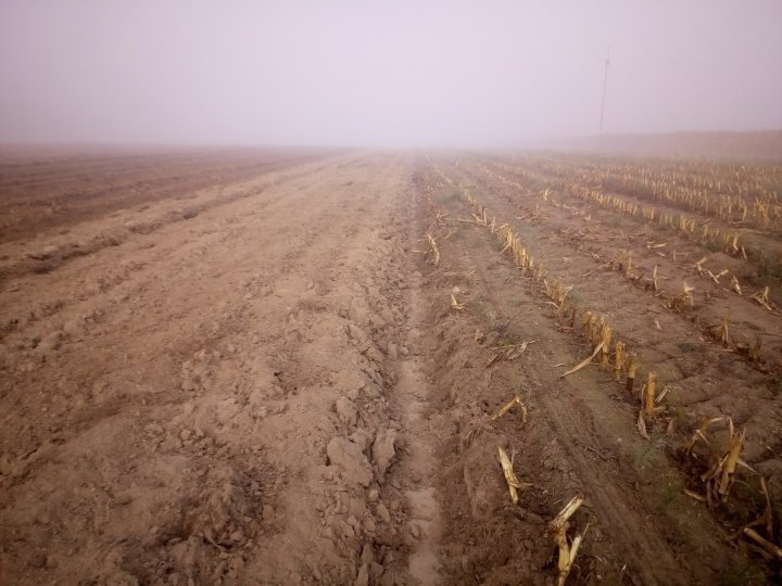

do autora mam pytanie... z tego co zauważyłem, to nie masz fasolki na łącznik przy pługu, tylko same otwory... jak ustawiasz głębokość pracy pługa??? na kole podporowym...?
No nie ma fasolki a głębokość ustawiam na kole podporowym i jeszcze sobie reguluje w trakcie orki podnośnikiem pierwszą skibe i tyle filozofi.
9 minut temu, mario666 napisał:
Jak to jest dwuskibowy to filozofii nie ma Każdy trochę rozgarnięty z tym da sobie radę Problem gdyby tam było że cztery skiby
jak jest 4 skiby, to tez nie problem, a pytam, bo jeśli się ustawia na kole podporowym i opiera na łączniku, to rozkład sił jest taki, że siła przenoszona przez łącznik powoduje "dociążanie przodu" i minimalne odciążanie tyłu, jak sie chce nie "borykać" z pługiem, to wystarczy aby przód pługa miał wysokość ustawioną podnośnikiem, tył pługa na kółku, a cięgno powinno być luźne
-wtedy jest dużo lepsza przyczepność... nawet tą 60'tką można dużo więcej zdziałać... wiem, bo jestem z pogórza, ciężka glina, i tez wszyscy 60"tką tylko dwie skiby, a 3 to płytko bo ślizga, -zrobiłem sobie w starym UG fasolke, podnośnik "na łańcuchu" i trzy skiby na głęboko (jakieś 25cm (-u nas to już bardzo głęboko) i ew ciągnik zdusi, trzeba bieg niżej, ale z "obracaniem kolami" problemu nie ma...
