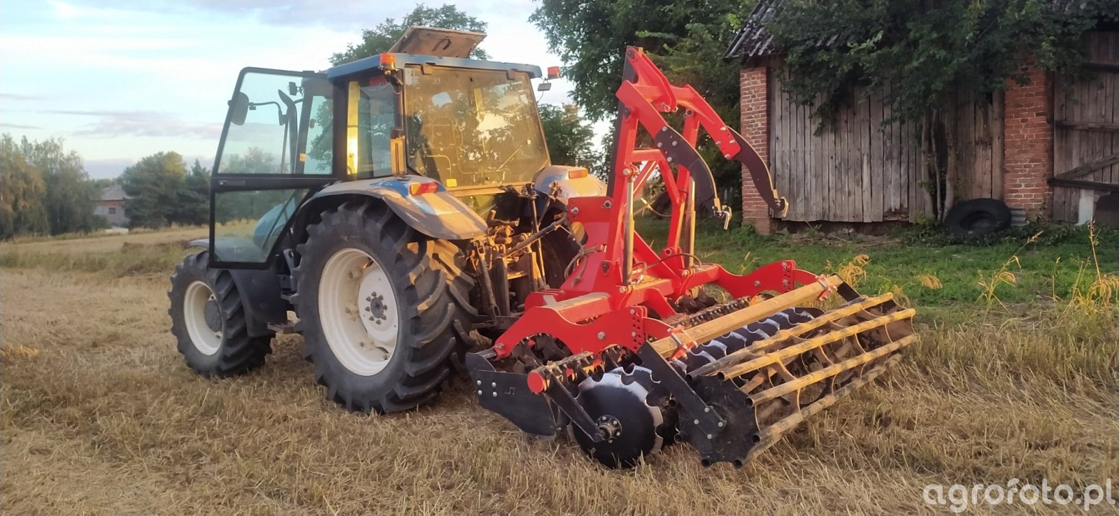

Zawsze byłem zwolennikiem gruberów ale taką maszynę będę musiał sobie sprawić
ogier1998 32 Opublikowano 12 Września 2022 rok miałem grubera sprzedałem w pierony ,może źle trafiłem ale się zraziłem od tamtej pory tylko talerzowa pozniwne uprawy i szybciej czasami zrobie jak gruberem Odnośnik do komentarza https://www.agrofoto.pl/forum/gallery/image/819595-new-holland-6635-unitech-ts25/#findComment-2985180
tommy66692 2531 Opublikowano 12 Września 2022 51 minut temu, ogier1998 napisał: rok miałem grubera sprzedałem w pierony ,może źle trafiłem ale się zraziłem od tamtej pory tylko talerzowa pozniwne uprawy i szybciej czasami zrobie jak gruberem Mam podobne spostrzeżenia, wolno idzie, przy miedzach się zapychać potrafi paliwa idzie dużo ot całe grubery 2 Odnośnik do komentarza https://www.agrofoto.pl/forum/gallery/image/819595-new-holland-6635-unitech-ts25/#findComment-2985185
ogier1998 32 Opublikowano 12 Września 2022 ja miałem jako jedyny w swojej wsi talerzowke reszta grubery to ja zrobiłem hektar wyczyściłem maszynę a somsiad za miedzą na podobnym kawałku i też 912 i szerszą maszyna miał dopiero 3/4 zrobione ale do wyśmiewania że zloma przywiozłem był pierwszym jak ja kończyłem to ja się śmiałem.😁,chociaz gruber też by się przydał czasami Odnośnik do komentarza https://www.agrofoto.pl/forum/gallery/image/819595-new-holland-6635-unitech-ts25/#findComment-2985191
6465 18345 Opublikowano 12 Września 2022 Ja z gruberem wytrzymałem jeden sezon i poszedł do żyda. Odnośnik do komentarza https://www.agrofoto.pl/forum/gallery/image/819595-new-holland-6635-unitech-ts25/#findComment-2985192
Bambi14 100 Opublikowano 12 Września 2022 minus talerzowki że nie podcina całej powierzchni pola, widać na samosiewach rzepaku rzadki po przejeździe mimo maksymalnej głębokości pracy (tolmet astat) ale Grubera też jeszcze mam, zdjąłem gesiostopki I po rzepaku pod pszenicę na 20cm jadę Odnośnik do komentarza https://www.agrofoto.pl/forum/gallery/image/819595-new-holland-6635-unitech-ts25/#findComment-2985198
superfarmer02 4324 Opublikowano 12 Września 2022 To podcinanie to akurat kwestia ustawienia konta talerzy. W starym famarolki jeśli skręci się na max to ładnie wszystko podcina Odnośnik do komentarza https://www.agrofoto.pl/forum/gallery/image/819595-new-holland-6635-unitech-ts25/#findComment-2985209
manieks120 269 Opublikowano 12 Września 2022 @ogier1998 Ja mam nowego grubera na program więc muszę go trzymać jeszcze 5lat, ogólnie jest spoko ale talerzówką idzie szybciej, pole jest równiejsze i w baku zostaje. W gospodarstwie to najlepiej jakby był gruber i talerzówka ale mało kto może sobie na to pozwolić @tommy66692 Ale do głębszej uprawy jednak tylko gruber @Bambi14 A tutaj nie mogę się zgodzić, wszystko zależy od maszyny i prędkości. W tej kilka razy odgrzebywałem ziemię i wszystko było podcięte, tylko jak gdzieś bardzo powoli się jedzie jak np zaczyna przejazd to zostaje rządek dopóki się nie rozpędzę. Odnośnik do komentarza https://www.agrofoto.pl/forum/gallery/image/819595-new-holland-6635-unitech-ts25/#findComment-2985211
pawelmf 304 Opublikowano 12 Września 2022 Talerzówka jak suszej gorzej miesza gruber lepszy efekt zrobi jak talerzówka jak jest suszej. Trzeba by było mieć oba sprzętu Odnośnik do komentarza https://www.agrofoto.pl/forum/gallery/image/819595-new-holland-6635-unitech-ts25/#findComment-2985214
KarolTD90 1506 Opublikowano 12 Września 2022 58 minut temu, Bambi14 napisał: Grubera też jeszcze mam, zdjąłem gesiostopki I po rzepaku pod pszenicę na 20cm jadę To co masz założone zamiast gesiostópek? Odnośnik do komentarza https://www.agrofoto.pl/forum/gallery/image/819595-new-holland-6635-unitech-ts25/#findComment-2985220
Bambi14 100 Opublikowano 12 Września 2022 tylko sercowki I dolozone łapy że są co około 30-40cm od siebie Odnośnik do komentarza https://www.agrofoto.pl/forum/gallery/image/819595-new-holland-6635-unitech-ts25/#findComment-2985226
KarolTD90 1506 Opublikowano 12 Września 2022 11 minut temu, Bambi14 napisał: tylko sercowki I dolozone łapy że są co około 30-40cm od siebie Daj fotkę jak to wygląda Odnośnik do komentarza https://www.agrofoto.pl/forum/gallery/image/819595-new-holland-6635-unitech-ts25/#findComment-2985235
Leszy 6718 Opublikowano 12 Września 2022 Bo najlepiej panowie mieć obydwie z tych typów maszyn i wybierać co akurat będzie ziemi potrzebne. Oraz korzystne dla kieszeni, jak i dla czasu. Odnośnik do komentarza https://www.agrofoto.pl/forum/gallery/image/819595-new-holland-6635-unitech-ts25/#findComment-2985270
