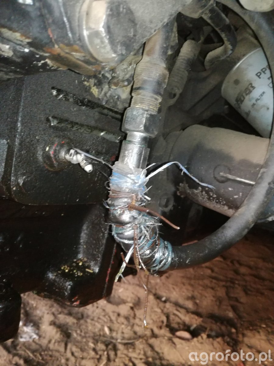

Witam. Strzelił mi waz hydrauliki w ursusie c385 ten obok załączenia wajcha całej hydrauliki w ciężkiej serii (za schodkami pod kabiną w ponlizu filtrów). I tu pytanie jak go wykręcić od strony kadłuba ciągnika? Bo od zewnątrz sie nie da bo wchodzi ten wąż w głąb? Niby ta klapka kwadratowa sie da wykrecic ale ta właśnie wajcha od załączenia hydrauliki przeszkadza. Jakieś propozycje macie jak to ugryźć?
@tomek73 czyli ta oslona razem z rączka zejdzie bez kombinacji czyt. bez wybijania wpierw tej rączki bo troche probowalem i ani drgnie ta rączka. A jak juz zdejme ta oslone kwadratową to nic tam w srodku nie spadnie itp bo wycieku oleju po odkreceniu tej oslony sie nie spodziewam chyba słusznie?
3 minuty temu, WitekRolnik napisał:
@Michal014d Tak, ta rączka jest zespolona z tą osłoną więc, odkręcasz 4 śrubki, i nakrętkę od węża do smarowania sprzęgła i ta osłona całkowicie się demontuje i normalnie na luzie wykręcasz wąż z pompy.
Dzieki wielkie  po twioim wpisie wszystko juz wiem. Czyli zaczalem od d..py strony dobrze że nie potrzaskalem tej rączki od stukow :)
